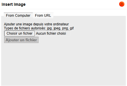

    ThomasV
    Re : Dépannage grille-pain Kenwood TTM 610
    Je vous confirme
    Cliquer sur image :
    Et en suite aller chercher votre image :
    Choisir un ficher
    Une fois choisi cliquer sur ajouter un fichier
