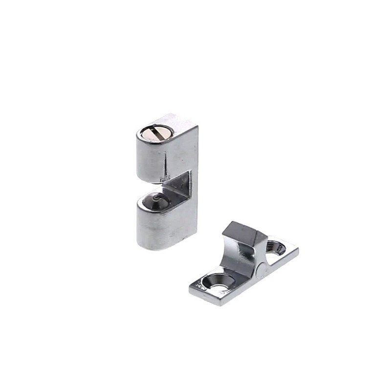

    Suite à une ouverture involontaire du capot de ma hotte aspirante décorative, le capot ne reste plus fermé.
    Le système de fermeture ressemble à
    celui ci
    Nom : fermeture-facade-pour-hotte-whirlpool-482000092096.jpg
Affichages : 161
Taille : 18,2 Ko
    Lorsque je tente de fermer le capot et de mettre les 2 pièces face à face, je vois qu'elles ne sont pas en face l'une de l'autre, une pièce semble placée plus haute que l'autre, ce qui explique que le mécanisme ne fonctionne pas bien.
    Cela signifie t il que le capot est désaxé ? que puis je faire ?
    Merci de votre aide

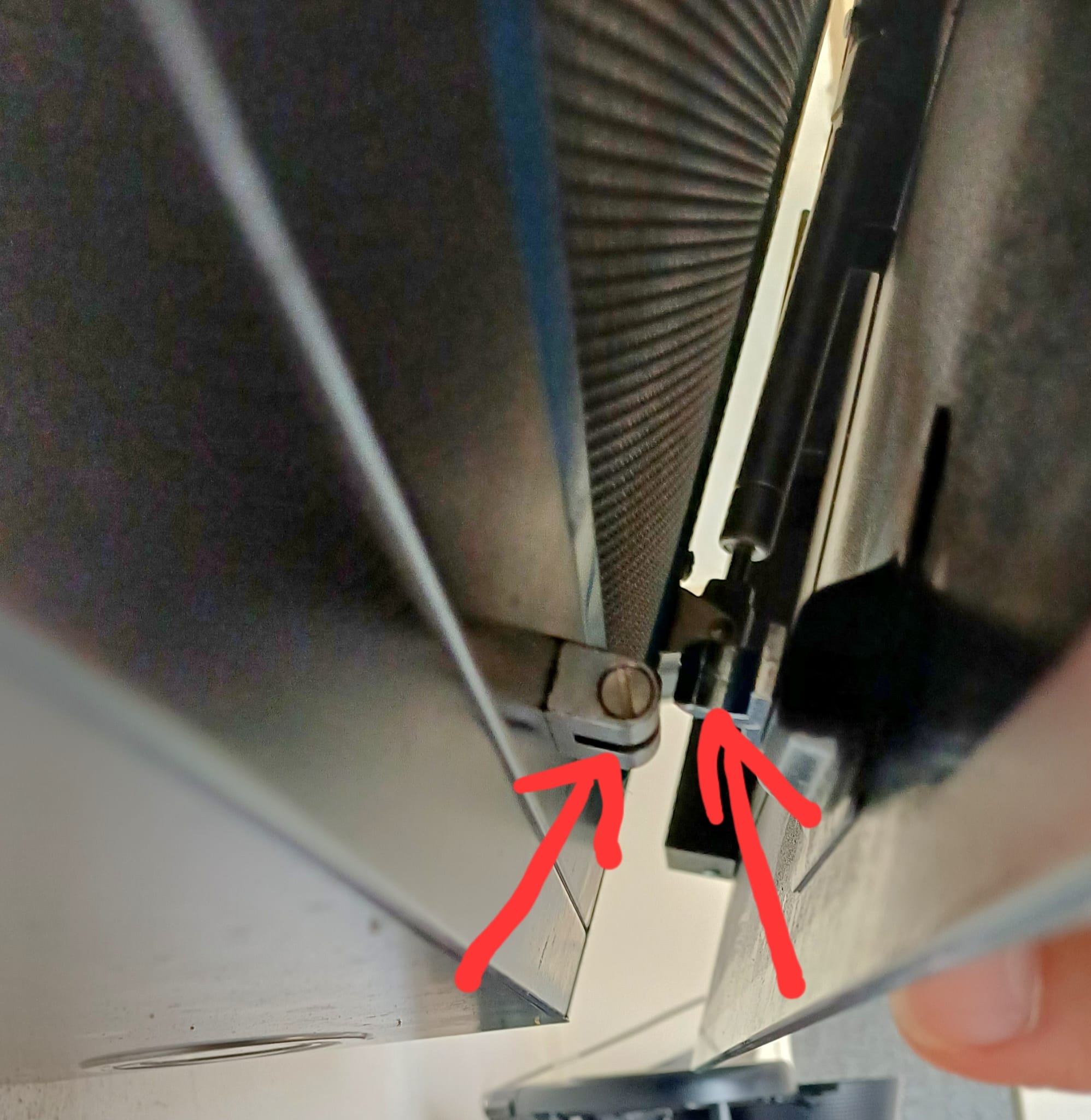

    Nom : WhatsApp Image 2026-04-22 at 15.21.55.jpeg
Affichages : 104
Taille : 301,6 Ko
    Le capot est à droite avec l'embout "mâle" alors que la hotte est à droite avec l'embout "femelle"
    On voit bien un écart de 0,5 cm environ avec l'embout qui est trop haut, ce qui fait qu'il s'insère à peine dans l'embout femelle et ne peut pas se bloquer.
    J'ai essayé en dévissant l'embout mâle et le positionner manuellement dans l'embout femelle. Il s'insère et tient parfaitement
    Re : Hotte Whirlpool WHVF93FLTK: le capot ne ferme plus
    voir s'il y a moyen de dévisser les parties mâle et femelle et essayer de les déplacer,
    il se peut que ce soit un défaut d'origine, auquel cas il faudra modifier (trous oblongues au lieu de circulaires)
    gmv
    Merci c'est une bonne idée même si ca ne peut pas être un défaut d'origine vu que le capot a été bien positionné pendant longtemps.
    J'ai l'impression que ca vient des charnières mais il faudrait démonter tout le capot pour le confirmer ...
