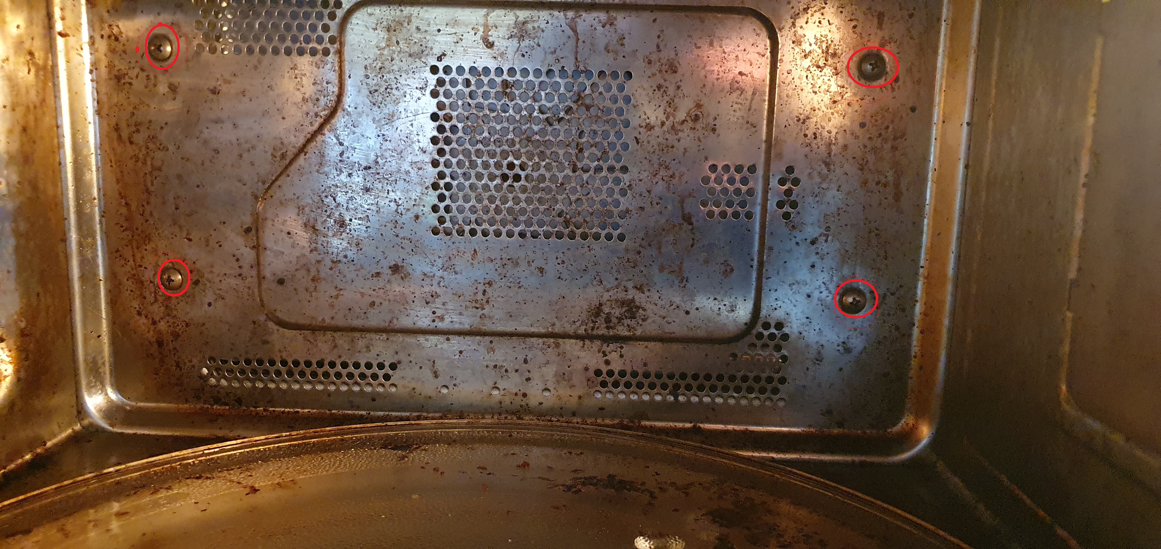

    Merci pour votre réponse. je ne sais pas comment accéder à cette pièce. j'ai essayé de déviser les 4 vis à l'intérieur du micro-ondes (celles qui sontsur la plaque du fond) mais je n'arrive pas à les désserrer.

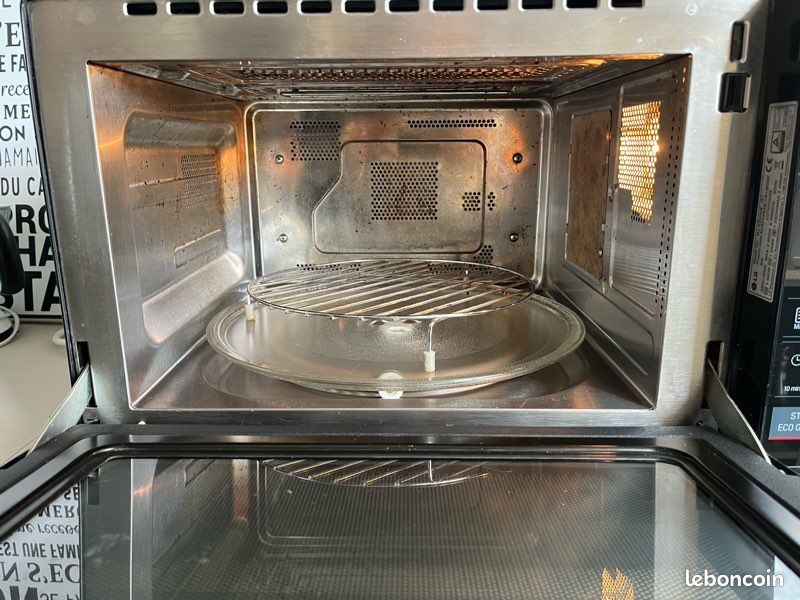

    pour moi on ne touche pas à ses 4 vis elles doivent tenir des équipements de l'autre coté car on ne voit pas de cache, par contre on voit la tôle emboutie, donc il faudrait démonter le derrière.
    si j'indique une connerie ne pas hésiter à me corriger.
    https://img.leboncoin.fr/api/v1/lbcp...?rule=ad-large
    par contre il y a un cache/carter à droite mais là où se trouvent le magnétron et toute l'électronique
    je ne travaille pas ainsi
    j'ai demandé une photo de la plaque qui cache le ventilateur

    Re : Combiné micro_ondes LG MJ-9250NB fait un bruit bizarre seulement en mode chaleur tournante
    Voici une photo.
    MLT
    il va vous falloir un tournevis avec un manche épais et un bout approprié à ces vis ou bien une monture avec les mêmes caractéristiques, si possible frapper avec un embout adapté sur la vis pour la débloquer, il est primordial que l'embout corresponde exactement à l'empreinte de la vis, sinon on abime l'embout et la vis
    un peu de dégripant ne ferait pas de mal
    re,
    effectivement ces vis ne sont que grippées
    il suffit d'avoir le bon cruciforme il faut que son empreinte soit ferme dans la vis
    et avec un gros manche pour pouvoir faire l'effort qui convient
    par contre une fois les vis retirées
    il faudra passer par l'arrière pour atteindre l'écrou central avec pas a gauche
    je me doutait que le masque de turbine était en fait l'enceinte monobloc du micro ondes (moufle)
