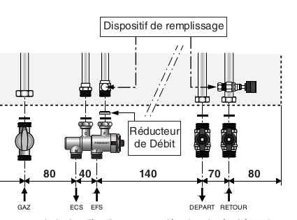

    ...En attendant, voici le schéma de la notice. Il s'agit de la partie ou il y a le réducteur.
    CordialementNom : Capture d’écran du 2026-04-24 09-54-17.png

    Bjr Et il y a un.....( groupe de sécurité ) qui est logé à ce niveau ? (message 1)
    Vois pas trés bien ce que viens faire un " réducteur de débit" sur un... "dispositif de remplissage" ?

    ben non il n'y a pas de groupe de securite , mais un RTA et le reducteur est une simple rondelle

    Il y a forcément une soupape 7 Bars ou un groupe de sécurité.

    oui mais pas sur ce schema

    Oui, il y a un groupe de sécurité qui est fixé au niveau de la flèche EFS (via un tuyau de 14...). C'est l'arrivée de l'eau froide dans la chaudière. Elle rentre dans le RTA côté droite. Passe par le joint qui fuit. Va à la chaudière.
    L'eau chauffée redescend côté gauche, entre dans le RTA. Est mélangée avec l'eau froide qui arrive de la droite et ressort en bas à gauche du RTA (ECS) tempérée (selon le réglage du "mitigeur" RTA). Puis est distribuée aux robinets (eau chaude).
    Je vois pas trop non plus à quoi sert ce réducteur de débit...
    NB : Le dispositif de remplissage ("robinet") est en fait une dérivation qui se trouve à l'endroit indiqué par la flèche. Il y en a 2. Le deuxième est vu de côté. Il y a deux "robinets" en série qui permettent de faire entrer l'eau dans le circuit de chauffage (radiateurs). Entre les 2 robinets il y a un système de "purge" (?). L'objectif : empêcher que l'eau des radiateurs puisse retourner dans l'eau chaude sanitaire, je pense...
    PS : Jean Yves et Le Triolin. Bonjour. J'ai vu votre message après. J'espère que c'est plus clair. Merci

    c est un disconnecteur pour le remplissage du circuit de chauffage ( deux 1/4 de tour )

    Pas tout à fait. Les 1/4 de tour sont au dessous (au dessus de "depart", "retour"). Il servent à isoler le circuit de chauffage. Les "robinets" dont je parle sont vu de face et de côté et sont vraiment des "robinets" qu'on tourne plus ou moins (pointés par les flèches). Ça fait 2 "robinets" + 2 1/4 de tour... Mais rien à voir avec la fuite...
    Ben, a réduire le débit ECS a 11L/ min, Delta T° 30°, c'est normé, vu que l'on a que 23 Kw de puissance chaudiére.
