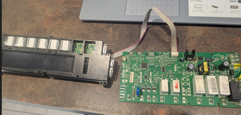

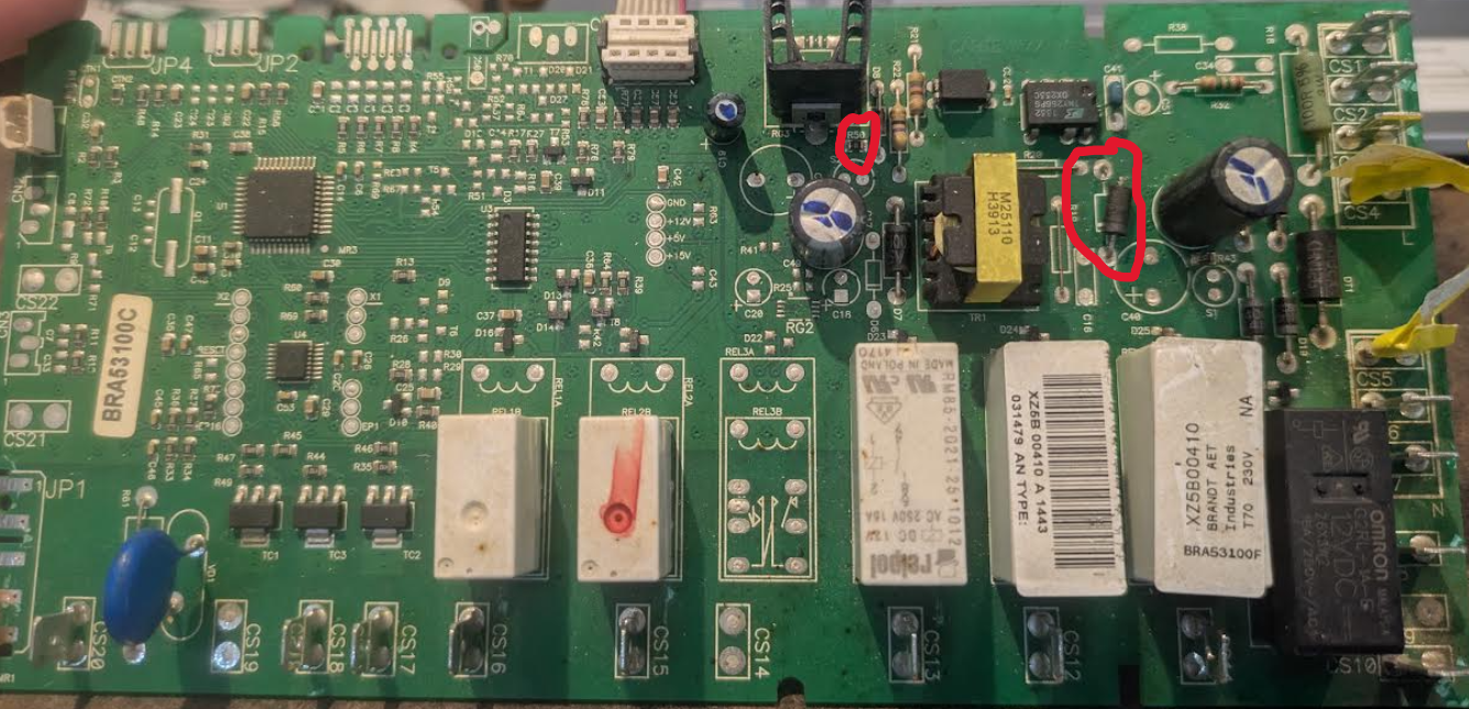

    Après quelques recherches sur mon problème ,je suis tombé sur ce site (super au passage !) ,sur lequel j'ai pu voir que l'on parler de ma carte en panne .
    Alors c'est une carte qui équipe une cuisinière/four qui ne m'appartient pas ,je n'ai pas encore les réf du four ,mais j'ai la réf de la carte : BRA53100C . Elle équipe d'après ce que j'ai pu voir ,plusieurs équipements de diverses marques . Cette carte est connectée à une carte "affichage" qui comporte des boutons de commandes .
    Voici des photos :
    Symptôme : Pas d'allumage de la carte affichage suite à une manipulation …inconnue du propriétaire...(Je pense à un CC).
    D'aprés mes 1ére investigations :
    - Mise sous tension (alim 220 v aux bornes prévues pour L et N) de la carte nue , décâblée :
    - 2 boutons clignotent sur la carte affichage (F=1s)
    - Claquement d'un relais (F=1s)
    - Pas de tensions continues sur les points tests.
    - 1 Diode HS (Coupée) (sectionnée sur la photo pour mesures)
    - 1 Résistance CMS R0 coupée
    - Le reste ,côté alimentation semble correct … hormis le TNY266PG que je ne sais pas tester . Il semble y avoir un régulateur 5V mais je n'arrive pas à lire sa réf juste "805CV" … peu être 7805 ?
    Est ce que quelqu'un peux m'aider en me donnant qqes tuyaux svp ?
    Merci d'avance!
    PS : Je ne maitrise pas encore le site ,merci de votre indulgence
    Re : Panne carte four
    il vaut mieux commencer par le début
    a savoir fournir une photo de la plaque signalétique du four ensuite on avisera

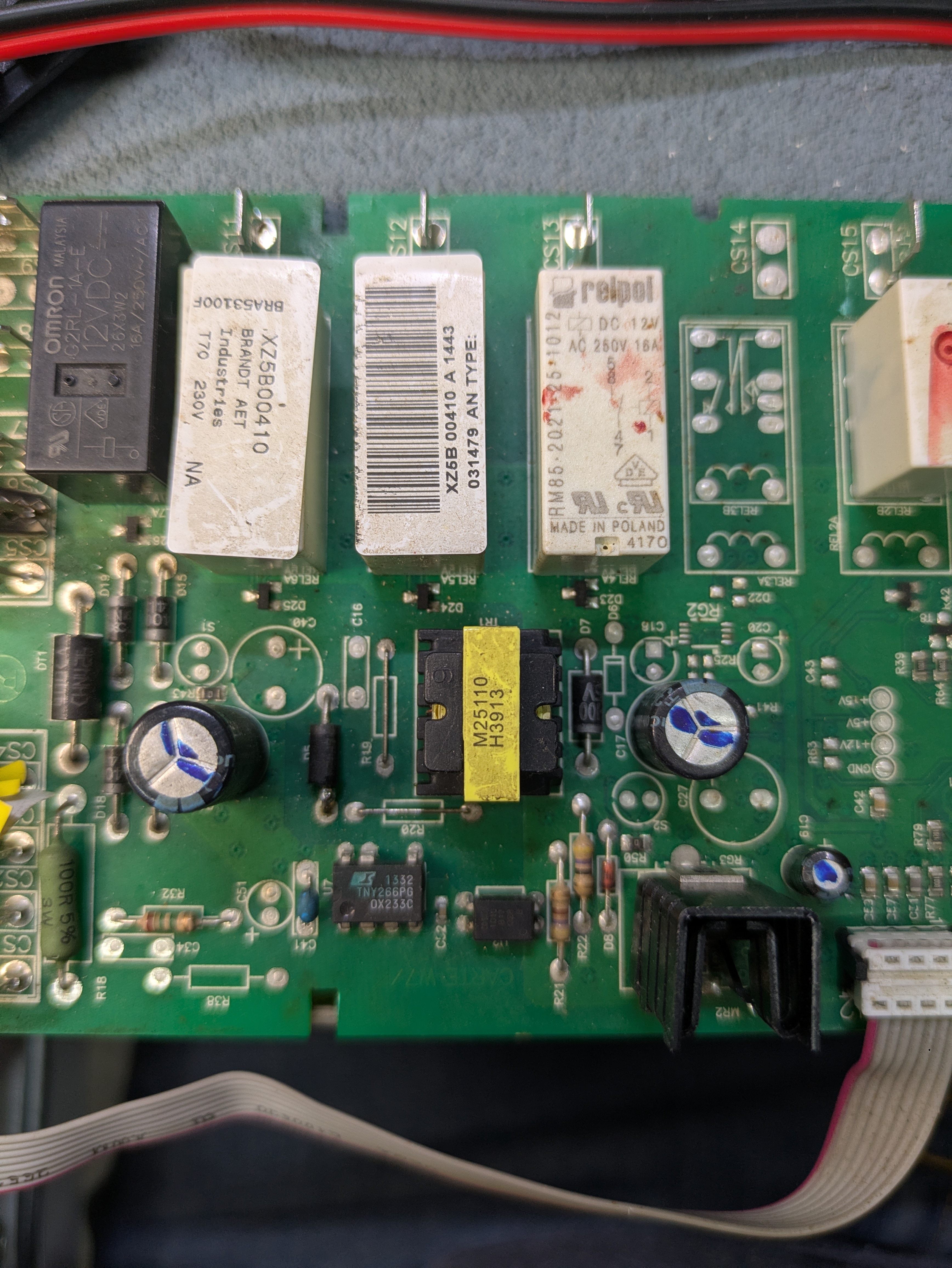

    Voici les 1er éléments HS que j'ai détecté :
    Nom : Carte four 2.PNG
Affichages : 200
Taille : 1,66 Mo
    Citation Envoyé par Ericdu69 Voir le message
    bonjour dépanner une carte d'un four sans le four c'est un peu comme dépanner une carte d'électronique d'un téléviseur sans l'écran...
    il y a beaucoup de choses nécessaire pour éviter que l’électronique se mette en stand by
    pourquoi vous avez sectionnée la diode afin de faire des mesures ?

    Bien sur ,je suis d'accord avec vous,pour tester et réparer (essayer)les cartes,ils faut qu'elles soient dans leurs contextes, pour les raisons que vous citez.
    L'histoire,est que j'ai demandé au propriétaire démonter le dessus du four/cuisinière pour que je puisse avoir accès cartes. Celui-ci l'a fait mais a démonté les cartes également .... Puis quelqu'un me les a amené.
    Donc ,les ayant sous la main, je les ai branché pour au moins essayer de voir les tensions ,(étant conscient de ce dont nous venons de parler)
    J'ai commencé à tester les composants de l'alimentation et c'est là que j'ai trouvé la diode et la R0 HS. J'ai sectionné la diode car la mesure me paraissait anormale. En l'air, cela s'est confirmé: coupée.
    Dernière modification par Ericdu69 ; 15/04/2026 à 15h58.
    Ericdu69
    Pour en revenir à cette diode, j'ai pu lire sa valeur qui était dessous: PKC 136.
    C'est une diode transil. Donc elle ne doit pas être HS.
    commencer par mesurer la tension sur le condensateur chimique du secondaire d'alimentation,
    si on a entre à peu près la tension continue notée sur les relais et qu'elle est stable l'alimentation fonctionne correctement,
    si on a zéro volts l'alimentation est en panne
    vérifez la tension sur le chimique du primaire (attention, on doit trouver environ 320 volts continus !), si les 320 volts sont là le redressemment fonctionne, sinon, vérifier les diodes de redressement et tout ce qui est en amont du chimique primaire
    si on a une tension qui varie toujours de la même manière soit l'alimentatione est en panne soit il y a un court circuit sur l'aval du secondaire
    si l'alimentation ne fonctionne pas ou "pompe" (essaie de démarrer) essayez de chauffer un peu la carte avec un sèche cheveux après avoir raccordé les pointes de touche au chimique du secondaire (fils soudés sur les pastilles du chimique et raccordés au multimètre) et voyez si ça change quelque chose
    si l'alimentation démarre en la chauffant soit vous remplacez tous les chimiques soit vous essayez de chauffer chaque chimique avec la pointe du fer à souder en laissant refoidir entre deux, si ça démarre alors que vous venez de chauffer un chimique il se peut que vous teniez le coupable
    ne chauffez pas trop longtemps quand même, les chimiques n'aiment pas tellement ça au dela d'une certaine température, en général il suffit d'élever la température de quelques degrés pour avoir un résultat

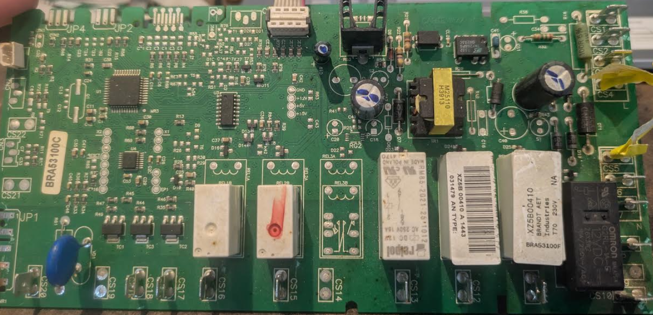

    Partie Alim ,si cela inspire quelqu'un...
    Nom : PXL_20260416_092652393.jpg
Affichages : 173
Taille : 4,09 Mo
    @ericdu69,
    qu'attendez vous de nous ?
    Ericdu69
    Un schéma...mais je rêve...
    Si quelqu'un a déjà travaillé sur cette carte , des infos, pistes , ou pièges....
    Merci ?

    J'ai bien les 320 volts sur le condensateur au primaire.
    Tests de chaleur= Nok.
    Après démontage et test du régulateur 5 volts, j'ai constaté que celui-ci était ok.
    Il me semble que l'entrée du régulateur est pris sur le 12v.
    Pas de 12v ,donc pas de 5v. CC sur le 5v ou panne sur le secondaire de l'alimentation...le TNY266?
    L'origine du pb est dû à une manipulation hasardeuse des cartes sous tension du propriétaire....
    Je vais encore investiguer mais l'espoir s'amenuise...

    contrôler les diodes de commutation et de redressement sans les sectionner en position testeur de diodes
    vous avez conclu que R50 est donc une résistance nulle pour le routage ?
    page 7 vous avez un exemple d'utilisation du circuit de gestion :
    https://www.alldatasheet.fr/datashee...NT/TNY266.html
    R18 bobinée 100ohms est ok ?
    Dernière modification par racard ; 17/04/2026 à 10h40.
    Ericdu69
    Re : Panne carte four de dietrich dcm1040w2
    Pour r50, je me suis fait piéger par mon voltmètre qui était en pile faible... Elle est Ok
    R18 OK
    Diodes OK
    Merci pour le schéma d'application du tny 266. Je vais contrôler sur le circuit.
    si le propriètaire a manipulé les cartes c'est peut être parce qu'il y avait déja une panne ?
    les alimentations à découpage sont souvent compliquées à tester et à dépanner,
    le test ne sert pas à grand chose pour les chimiques qu'il vaut mieux remplacer d'office et n'est pas facile pour le circuit découpeur (tny), de plus, une partie du circuit (transfo, diodes de limitation..) fonctionne sous plusieurs kilo Hertz, la mesure sous tension sur ces parties n'est pas possible avec un multimètre classique
    le mieux serait de remplacer le tny (en prenant garde de ne pas trop chauffer) et les chimiques plus la résistance d'entrée (r18, 100 ohms 2 ou 3 watts)
    pour éviter de chauffer le tny on peut souder un support dil 8 et le monter ensuite dessus
    si trop difficile confier le travail à un réparateur tv

    Bonjour ,
    Juste pour donner des infos ,si cela peut aider qq'un :
    Après remplacement des composants (TNY , Opto ),toujours le même pb . Je pense à un CC sur le 5V . J'ai injecté du 5v avec une alim à régulation de courant , en enlevant le régul 5V (tension entrée 12V revenu ok) . En limitant le courant , le micro chauffe anormalement , je pense qu'il est HS.
