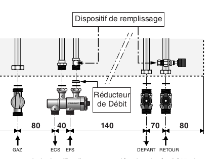

    Nous sommes intervenus avec un ami qui connaît la plomberie "facile" pour changer le groupe de sécurité HS et le bout de tuyau au dessus qui avait un pb de collet battu pas terrible. Nous avons réglé ces pbs. Mais...
    En intervenant, nous avons dû faire bouger le RTA et un fuite est apparue à ce niveau. À droite, en haut.
    En voulant changer le joint, nous avons constaté l'absence de collet battu et n'arrivons pas à faire l'étanchéité...
    Petite précision importante : Ma chaudière est de 1998 et je pense qu'il y a eu des changements importants cette année là. Ma documentation est référencée 310255/02 qui est différente de la 310255/05 en particulier au niveau RTA.
    Je précise que le ballon d'eau chaude avait été changé sur cette chaudière par des pros. Mais je ne pense pas que ceci nécessite de toucher au RTA.
    Normalement, au dessus du joint, il devait y avoir un réducteur de débit mais on n'a rien vu. J'ai cherché un peu partout et rien trouvé par terre... Donc je pense qu'il n'y en avait pas. Le vieux joint était bleu d'origine, je pense. Un 15x21 semble t-il.
    Je voulais votre avis. Est-ce qu'on s'y prend mal ? Est-ce le réducteur de débit qui a aussi un rôle ici. Mais il semblait absent...
    Quelle solution ?
    Merci pour votre aide.

    ...En attendant, voici le schéma de la notice. Il s'agit de la partie ou il y a le réducteur.
    CordialementNom : Capture d’écran du 2026-04-24 09-54-17.png

    Tony21
    Re : Pb étanchéité/joint sur Frisquet Hydroconfort ventouse 80/450 de 1998
    Bonjour Bibifikotin et merci.
    Oui, il y a un groupe de sécurité qui est fixé au niveau de la flèche EFS (via un tuyau de 14...). C'est l'arrivée de l'eau froide dans la chaudière. Elle rentre dans le RTA côté droite. Passe par le joint qui fuit. Va à la chaudière.
    L'eau chauffée redescend côté gauche, entre dans le RTA. Est mélangée avec l'eau froide qui arrive de la droite et ressort en bas à gauche du RTA (ECS) tempérée (selon le réglage du "mitigeur" RTA). Puis est distribuée aux robinets (eau chaude).
    Je vois pas trop non plus à quoi sert ce réducteur de débit...
    NB : Le dispositif de remplissage ("robinet") est en fait une dérivation qui se trouve à l'endroit indiqué par la flèche. Il y en a 2. Le deuxième est vu de côté. Il y a deux "robinets" en série qui permettent de faire entrer l'eau dans le circuit de chauffage (radiateurs). Entre les 2 robinets il y a un système de "purge" (?). L'objectif : empêcher que l'eau des radiateurs puisse retourner dans l'eau chaude sanitaire, je pense...
    PS : Jean Yves et Le Triolin. Bonjour. J'ai vu votre message après. J'espère que c'est plus clair. Merci

    c est un disconnecteur pour le remplissage du circuit de chauffage ( deux 1/4 de tour )

    Pas tout à fait. Les 1/4 de tour sont au dessous (au dessus de "depart", "retour"). Il servent à isoler le circuit de chauffage. Les "robinets" dont je parle sont vu de face et de côté et sont vraiment des "robinets" qu'on tourne plus ou moins (pointés par les flèches). Ça fait 2 "robinets" + 2 1/4 de tour... Mais rien à voir avec la fuite...

    Ben, a réduire le débit ECS a 11L/ min, Delta T° 30°, c'est normé, vu que l'on a que 23 Kw de puissance chaudiére.

    collet battu non, car ce n'est pas du cuivre.
    c'est juste un RTA avec des collerettes usinées sur la pièce brute de fonderie.
    ensuite on rajoute un écrou en le repoussant dessus.
    c'est bien une étanchéité par joint plat.
    le RTA :
    https://www.leroymerlin.fr/produits/...hoCc24QAvD_BwE
    visiblement ca doit être du 1/2 joint n° 3.

    Racard, j'étais arrivé à la même conclusion que vous. Ce week end, j'ai mis ce joint n°3 qui est plus épais que ce que je mettais avant et un peu de teflon. La fuite est peut-être réparée. C'est en cours d'observation. En tout cas, ça n'a plus rien à voir avec ce qu'il y avait avant.
    J’aperçois une petite goûte d'eau en bas mais c'est peut-être un reste de l'inondation d'avant...
    Je vous tiens au courant.

    le téflon ne sert absolument à rien dans une étanchéité par joint plat.
    il gène le vissage de l'écrou.
