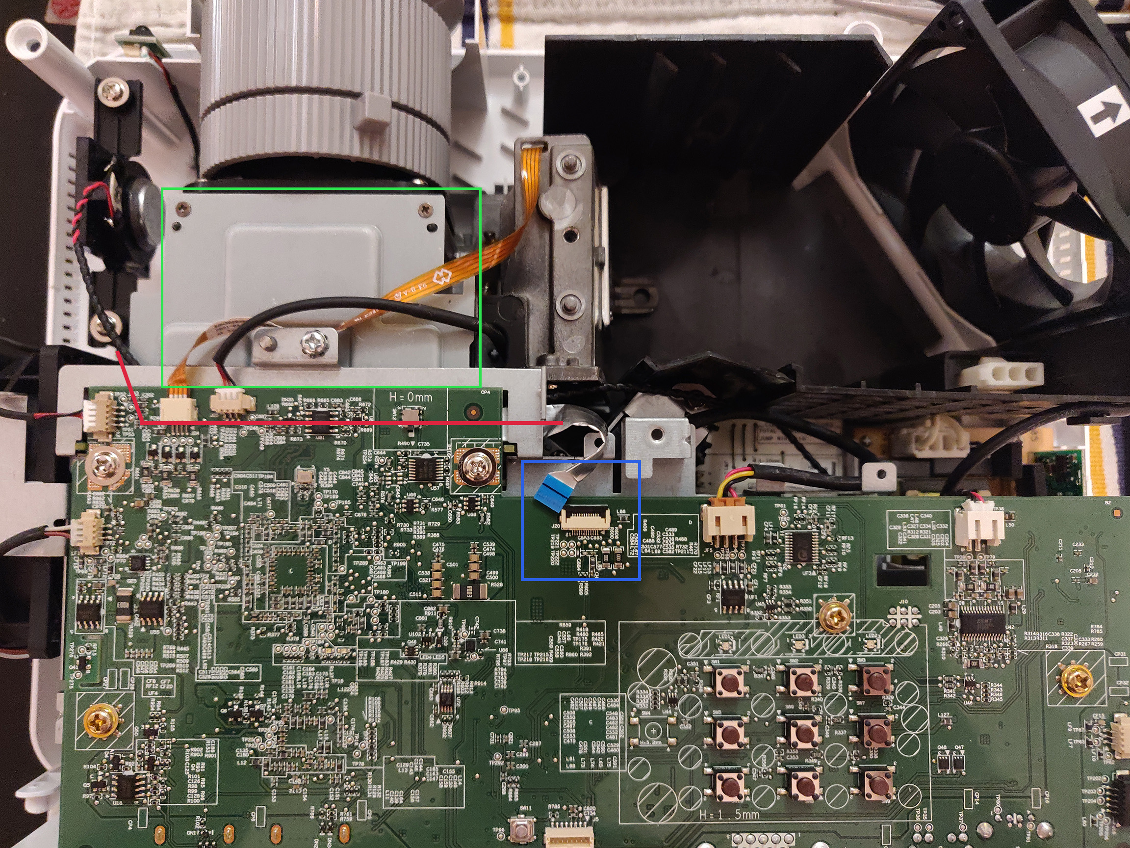

    quelques observations après vos retours. J'ai tout de même vérifié si le câble ou la prise étaient en cause mais ça n'est pas le cas (et la mise à la terre est correcte). Après plusieurs essais, j'ai remarqué que le bruit ne se produisait que lorsqu'une nappe était connectée. Dans le cas contraire, j'entends simplement le sifflement caractéristique des bobines du circuit de puissance (ce qui me paraît normal). Je vous joins une photo de la nappe en question (vue du dessus, la lentille du projecteur est à gauche, la lampe est retirée).
    Nom : h6815db.jpg
Affichages : 67
Taille : 1,52 Mo
    La nappe en question est encadrée en bleu. Elle est reliée au bloc gris (roue chromatique ?) encadré en vert (insertion sur la gauche du bloc). Elle passe sous la platine en suivant le tracé rouge. Je n'ai pas l'impression que la nappe soit endommagée, mais je n'ai fait qu'un examen rapide.

    Peut être la mécanique du DLP qui a avalé quelque chose.

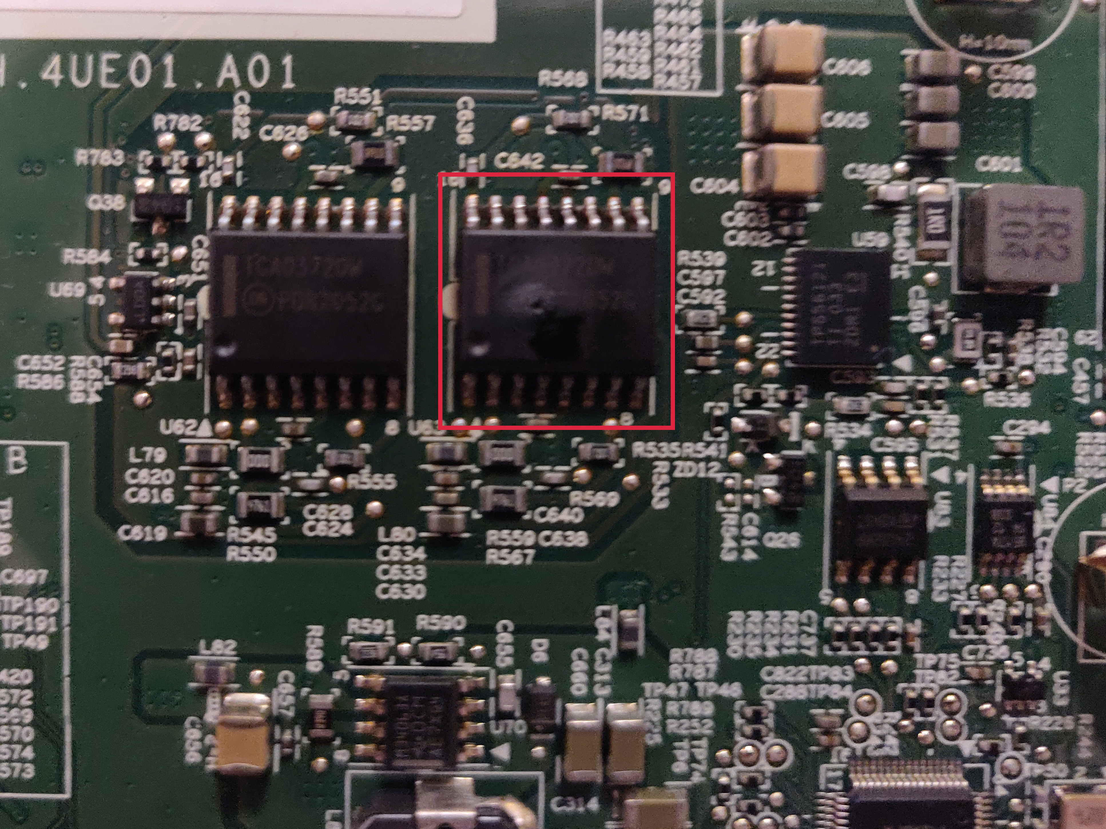

    le bruit s'est arrêté, mais ça n'est pas bon signe. La LED de fonctionnement s'est mise à clignoter (avec un léger bruit qui ressemblait à un moteur voulant démarrer) avant qu'une fumée se dégage. Il semblerait qu'un ampli op ait cramé (ref. TCA0372DW).
    Nom : TCA0372DW.jpg
Affichages : 45
Taille : 2,79 Mo
    J'imagine que la carte mère est morte à présent.

    ça peut se remplacer mais il faut la référence du circuit, le materiel et un peu de pratique..

    Le fumée était au rendez vous , U63 a bien dégagé avec un beau cratère.
