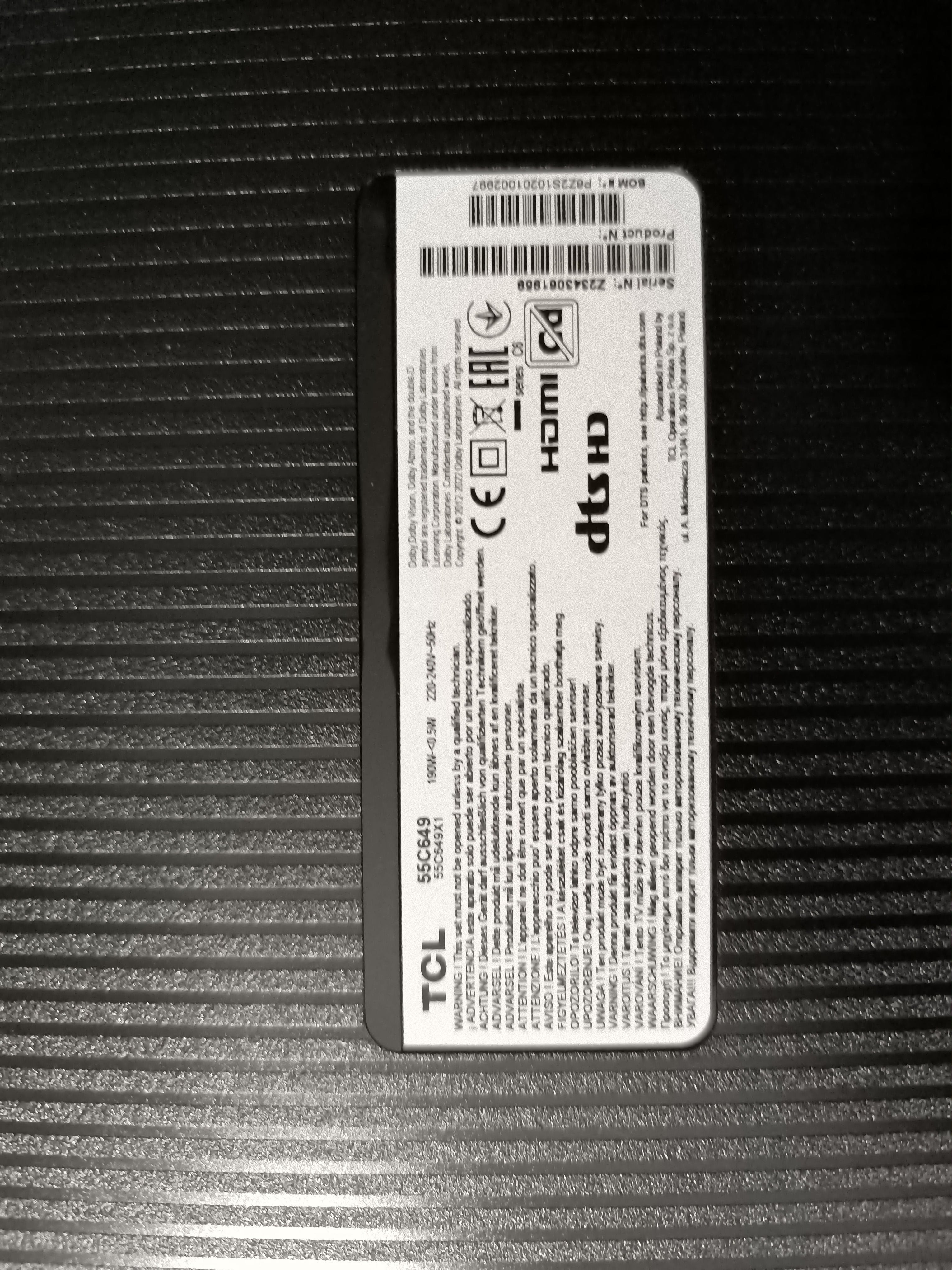

    bonjour à tous
    je viens vous soumettre mon problème
    j'ai une TV QLED 4K , de marque TCL, ref : 55C649
    le problème : la tv s'allume bien , fonctionne parfaitement pendant environ 20 mn, puis l'image disparait progressivement en quelques secondes, le son fonctionne normalement
    le rétroéclairage est toujours allumé
    si j'eteins la tv, je la rallume aussitôt, elle fonctionne à nouveau pendant un moment, image et son , nickel
    que pensez vous de mon problème ?
    merci pour vos réponses

    Pourriez-vous nous envoyer une photo de l'étiquette qui se situe derrière la télévision ?
    À première vue, votre problème semble être une surchauffe d'un composant sur la carte d'alimentation.
    Commencez par regarder l'état des condensateurs chimiques.

    Merci pour votre réponse
    Voici la photo de l'étiquette

    J'ai testé les condensateurs chimiques, sur la carte d'alimentation, les valeurs sont correctes
    J'ai essayé de chauffer les différentes zones sur les cartes, sans provoquer la panne
    De même, avec une bombe de réfrigérant, pas de réaction
    Ce qui me paraît étrange, c'est que, quand l'image disparaît , si je laisse la tv , l'image ne réapparaît pas.
    Par contre, si je coupe la tv, je la rallume aussitôt, l'écran se rallume normalement
