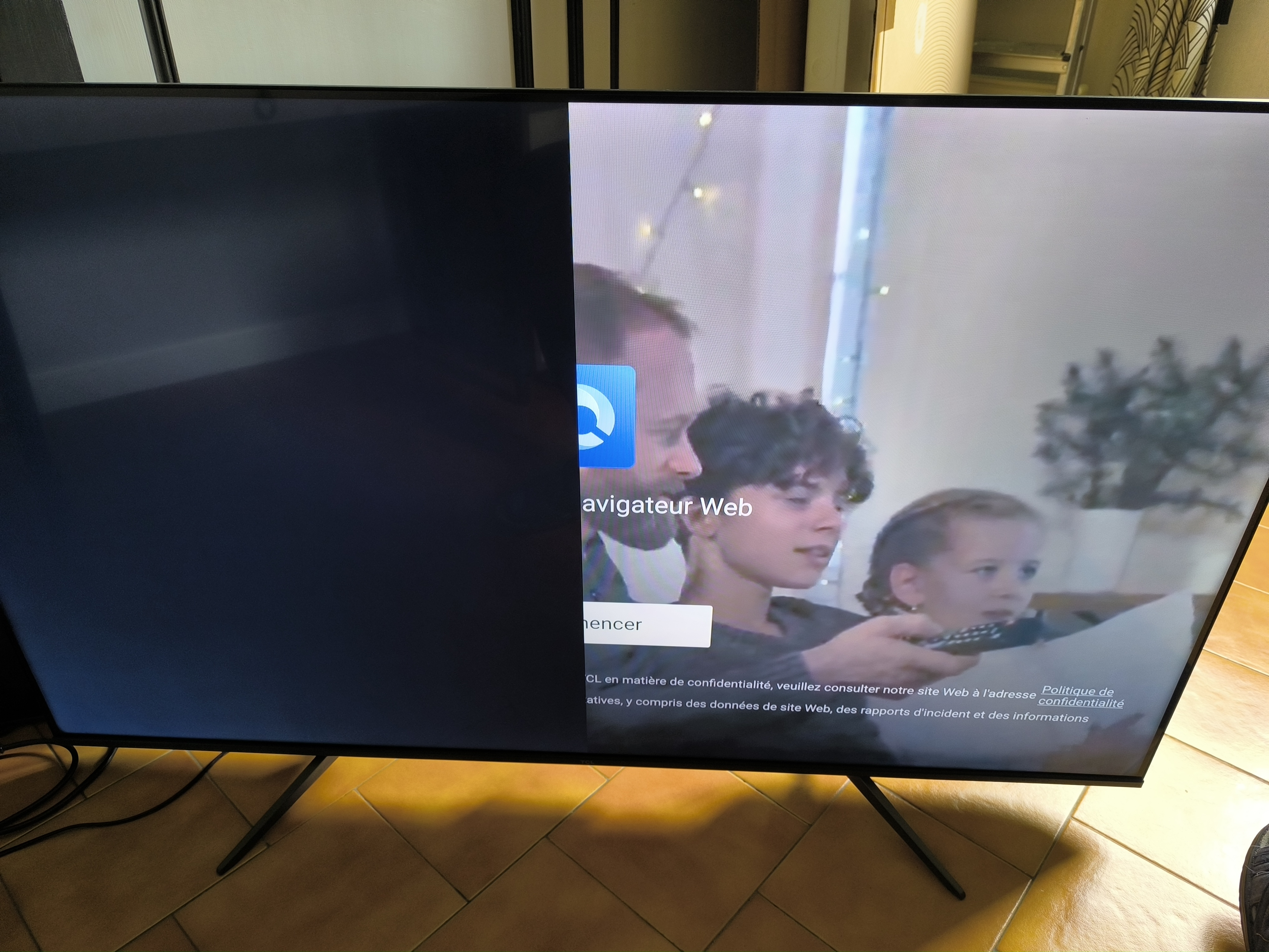

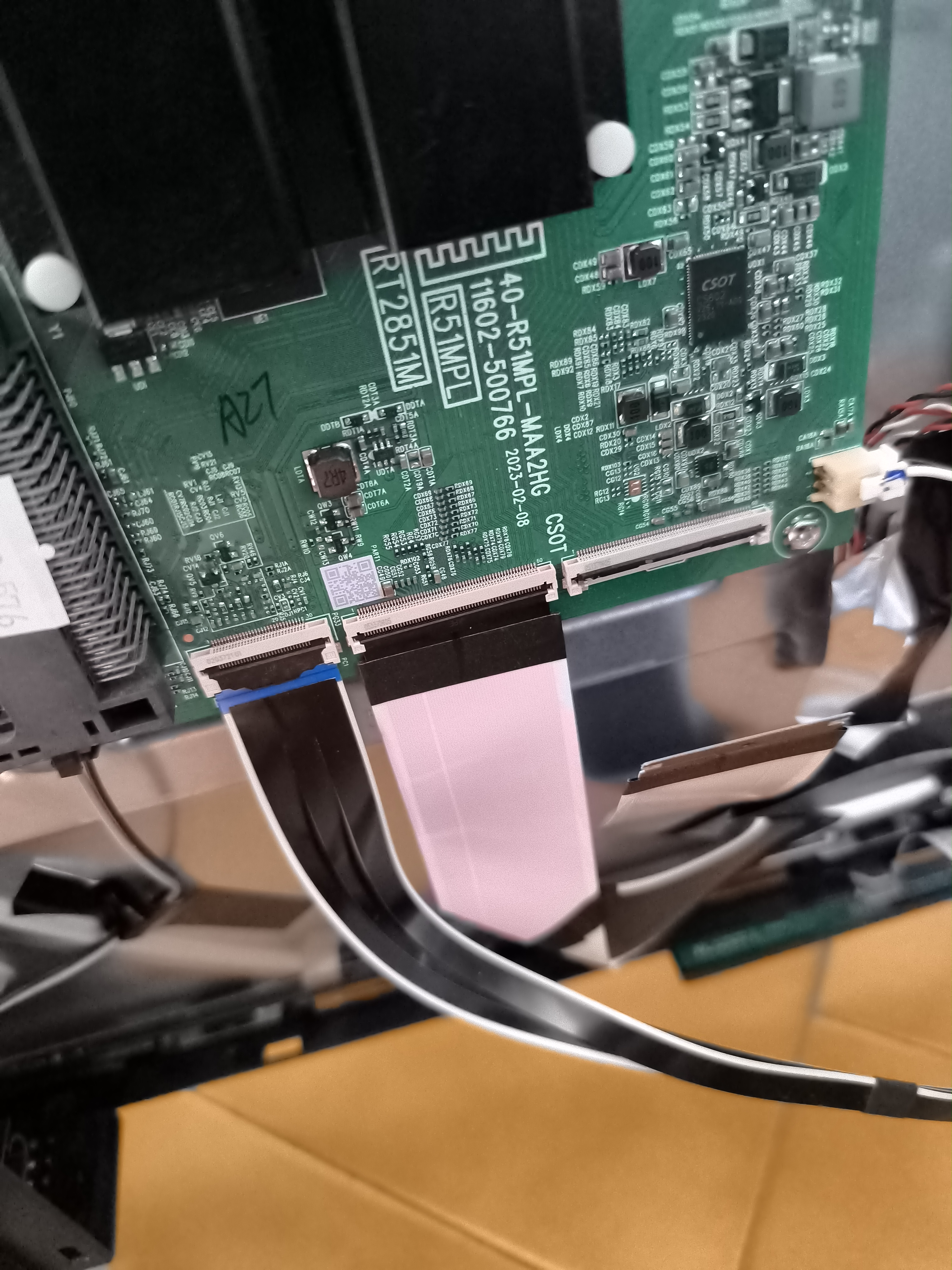

    Voici 2 photos, montrant une nouvelle observation
    Qu'en pensez-vous ?
    Un pb de dalle ou de connexion ?
    Si je fais l'inverse, au niveau des connecteurs, plus d'images

    papilou06
    Animateur Dépannage
    Re : dépannage tv
    Bjr
    Problème de dalle.
    bernard89
    Re : dépannage tv
    Donc, ce n'est pas réparable ?
    Merci pour votre réponse
    papilou06
    Animateur Dépannage
    Re : dépannage tv
    Pas réparable mais avec réserve sur la carte mère d’occasion.
    bernard89
    Re : dépannage tv
    J'ai remis la carte d'origine, c'est pareil, donc la carte d'occasion est bonne
    papilou06
    Animateur Dépannage
    Re : dépannage tv
    OK,alors dalle hs.
    bernard89
    Re : dépannage tv
    Donc, la tv est bonne pour la déchetterie
    Merci pour votre aide
