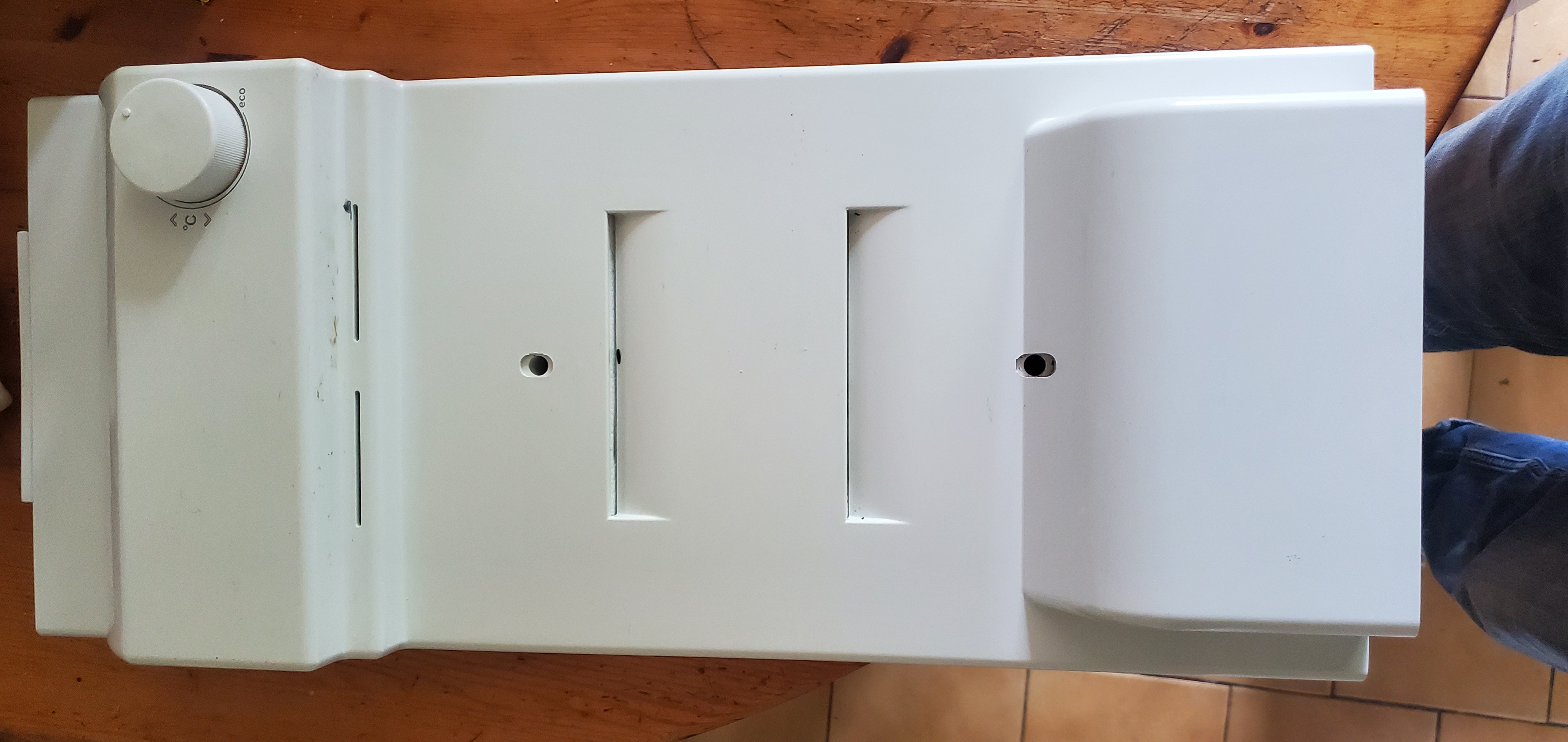

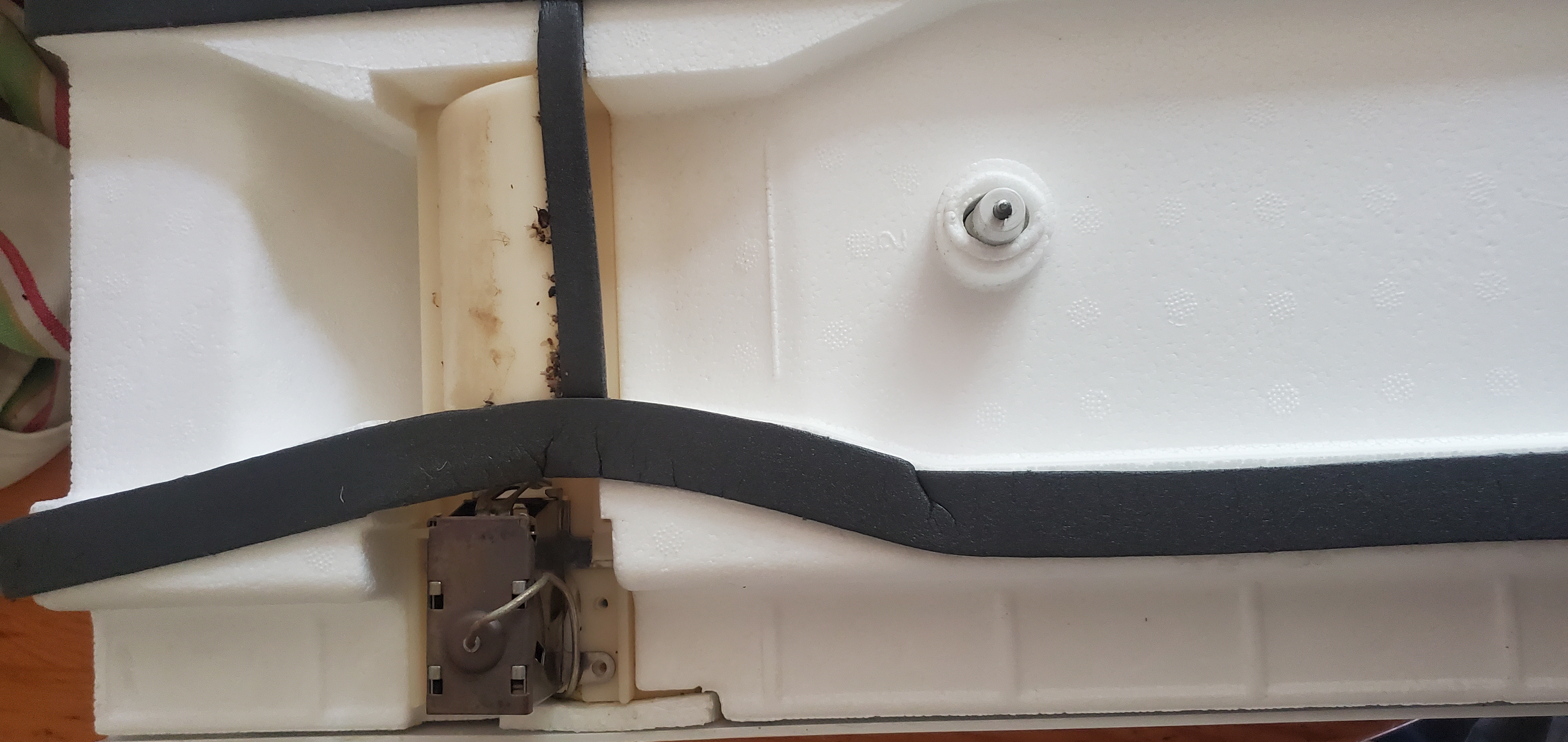

    fonctionnement conduit aération sur refrigerateur congelateur Bosch KGN39VL21
    Bonjour, suite au démontage du conduit d'aération pour un nettoyage je vois un thermostat derrière le bouton de réglage mais avec aucune connectique. Comment cela fonctionne?
    Merci d’avance pour vos explications.
    Re : fonctionnement conduit aération sur refrigerateur congelateur Bosch KGN39VL21
    Bonjour Fazy et tout le groupe
    Bienvenue sur le forum.
    Citation Envoyé par Fazy Voir le message
    ... je vois un thermostat derrière le bouton de réglage mais avec aucune connectique. Comment cela fonctionne? ...
    On voit un ”câble" qui sort du thermostat qui doit être le capillaire. Il serait intéressant de savoir il se termine, qui indiquerait ce qu’il est supposé réguler.
    Mais, si aucun fil électrique n’arrive à ce thermostat, il ne sert à rien.
    Peut-être est-ce une option qui n’a jamais été complètement installée.

    ptigui29
    c'est un volet mécanique commandé par le 'thermostat".
    Le fonctionnement du compresseur est géré par la partie congélateur.
    On voit un ”câble" qui sort du thermostat qui doit être le capillaire. Il serait intéressant de savoir il se termine, qui indiquerait ce qu’il est supposé régulier.
    comme dit par ptigui que je salue, c'est un volet thermostaté
    au lieu que la chambre à soufflet du thermostat commande un contact elle commande l'ouverture d'un volet
    comme celui ci:

    Fazy
    Merci à tous pour vos explications, tout est clair maintenant!
