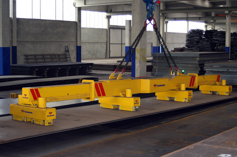

    Je rencontre un problème technique avec un palonnier magnétique de la marque Tecnomagnete (système électro-permanent, similaire au modèle sur la photo jointe).
    Le problème : Lorsque j'active les aimants pour saisir une tôle, tout fonctionne parfaitement. Cependant, au moment de relâcher la charge (phase de démagnétisation / DEMAG), les aimants ne libèrent pas la tôle. Elle reste "collée" même après avoir envoyé l'ordre de relâchement.
    Si quelqu'un a déjà eu ce souci sur du matériel Tecnomagnete, je suis preneur de vos conseils pour le diagnostic.

    As-tu déjà vu les mêmes tôles fonctionner, et donc la panne est maintenant présente?
    Est-il vérifié que le courant dans les bobines est bien nul?
    Cela fonctionne-t-il avec des tôles plus épaisses?
    Si la tôle est trop fine, il est possible que le rémanent maintienne une attraction suffisante.
    Peut-être, dans ce cas, faudrait-il réduire le courant lors du lever.

    ou bien. le plus facile:
    intercaler une fine couche non-magnétisable (non-ferromagnétique, comme de l'aluminium ou du cuivre) entre les armatures aimantées et la tôle.....
    on bien
    (si comme je suppose les aimants sont excités en courant continu) envoyer un faible courant en sens inverse après coupure du courant qui devrait libérer la charge....

    L'alimentation électrique est-elle en tension alternative ou continue ?
    En tension continue, il faut inverser très brièvement le sens d'alimentation des bobines.
    En tension alternative, il y a peut être un problème d'alimentation des bobines, la tension qui ne diminue pas à zéro volt.
    Pour la sécurité contacter le SAV de cette outil de levage.

    L'excitation est certainement en continu.
    Comment s'en assurer ? Par l'utilisation d'une boussole à proximité.
    Aucune déviation l'excitation est en alternatif.
    Si continu, l'aiguille part dans une direction avec peut être une inversion au moment du relâché.
    Les courants qui y circulent doivent être importants.
    Prudence en mettant le nez dans la partie qui les pilote.
    Un coup d'oeil peut y déceler un élément qui a pris un coup de chaut.

    Il s’agit dans un premier temps, vérifier une hypothèse, en insérant un entrentrefer entre la tôle eet les électroaimants. Commencer par coller (avec du Scotch solide) une feuille de carton fin sur chacune des pièces d’attraction.
    Il t’a été posé des questions pour essayer de comprendre si ton problème est nouveau, mais tu t’abstiens de répondre. Cela n’aide pas à cerner ton problème.
    S’il s’avère que le carton (ou du papier kraft) résout le problème, il faudra le remplacer par une feuille plus résistante (mécaniquement) par une feuille métallique amagnétique en aluminium ou en cuivre, bien entendu vissée sur chacune des pièces polaires.
    Parmi les questions posées, peut-être y a-t-il un réglage de l’intensité du courant bobine. La machine était-elle conçue pour de la tôle (”légère”) par rapport à des pièces massives. Si la puissance d’attraction est réduite, donc le champ magnétique réduit aura moins de rémanent, et le décollage sera facilité.
