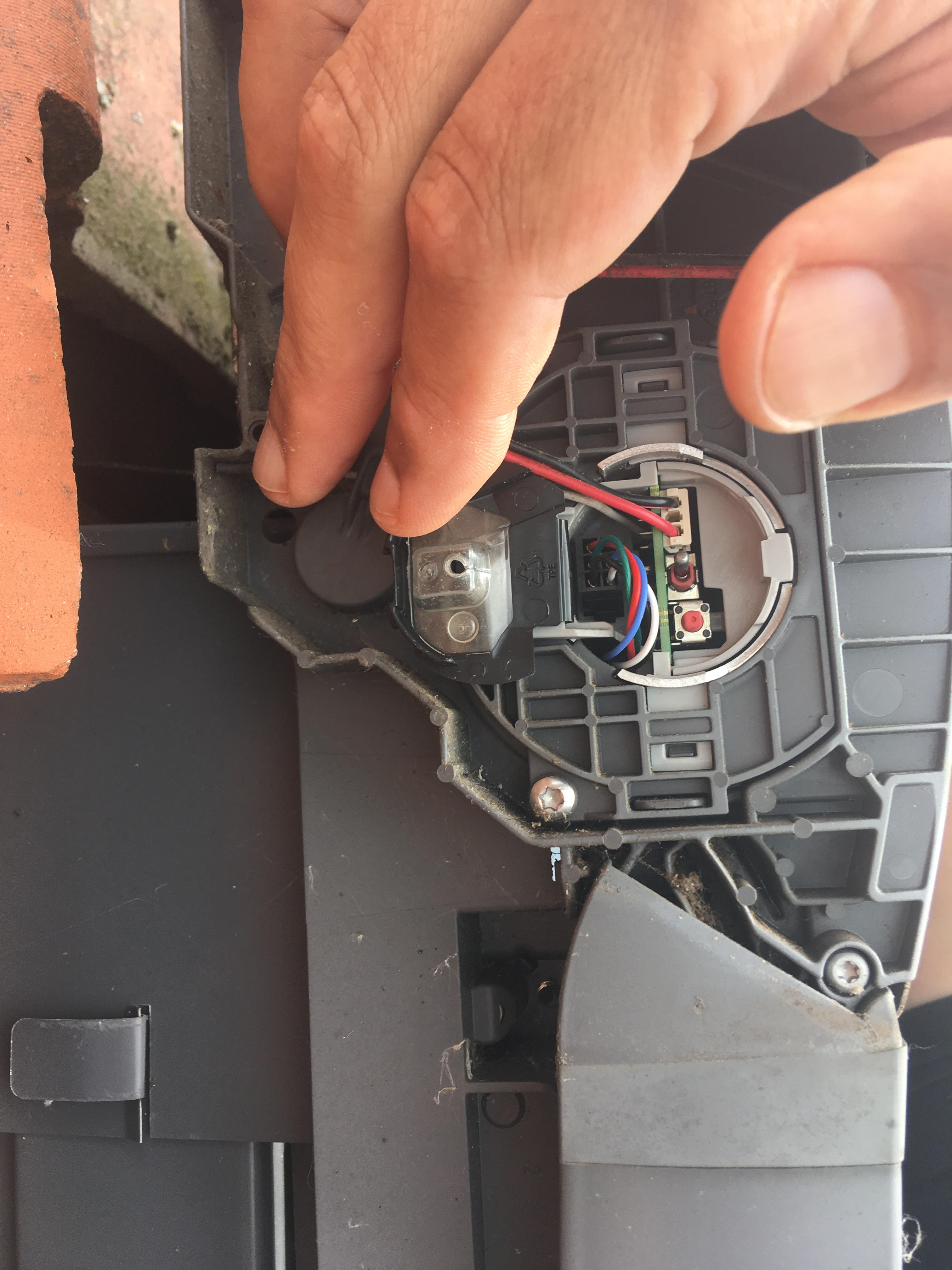

    Pour ce qui est du voltage mesuré, ma mesure n'est pas super fiable (c'est juste des pointes posées sur des bouts de métal minuscules) et je ne suis même pas sûr que c'était 2,7.
    Ce que je voulais montrer par là c'était qu'avec 2 jeux de piles testés, qui chacun fonctionnent sur l'autre télécommande (donc ayant une puissance suffisante), je trouve bien un résultat (= le courant passe) si je prends la mesure à l'entrée du circuit imprimé : donc le "boitier pile" n'est pas corrodé ou coupé.
    Mais quoi qu'il en soit de ce côté, je pense qu'on a affaire à un problème plus "grave".
    J'explique : j'ai enfin pu avoir le temps de faire d'autres tests. J'ai donc essayé de suivre la procédure de la page indiquée au début (il y en a une autre ici qui montre des choses assez similaires). Ouvrir le cache, trouver le bouton I/O et le bouton P (pas facile à l'aveugle (eh oui, ma fenêtre de toit, comme c'est curieux, est sur un toit ; donc pour faire les réparation, il faut se mettre en équilibre sur un empilement d'objets et passer son corps par la fenêtre ouverte pour avoir la tête à peine à hauteur de sous le volet). Mais en tatonnant et en s'aidant de photos prises aussi à l'aveugle (voir plus bas) je finis par repérer les boutons en question), puis mettre sur 0 pendant 30 secondes, remettre sur I. Et ensuite appuyer sur P au moins 10 secondes, voire 15, en attendant une reaction du moteur (va et vient ou vrombissement).
    Sauf que je n'ai eu aucune réaction du moteur. Même quand j'ai tente d'appuyer 30 secondes sur le P. Il ne se passe rien.
    Alors, là, je ne sais pas. Peut-être une panne moteur, peut-être la batterie morte et la cellule PV qui ne donne plus de courant (on est en plein jour, la cellule PV devrait suffire même si batterie morte, non ?)
    Je crois qu'il ne me reste plus qu'à faire appel à un pro. Mais de quel corps de métier ? Un couvreur ?

    Bj
    Tu as 2 volets identiques, tu peux donc comparer.
    Sur la carte de commande du volet :
    Est-ce tu entends un petit "clic"en appuyant sur la télécommande R ?
    Il n'y a aucun voyant qui s'allume en appuyant sur la télécommande R ?
    permettant de savoir si l'ordre a bien été transmis ?
    Si non : je pense d'abord à un problème de carte électronique ou moteur ou condensateur du moteur ?
    Il faudrait pouvoir tester sans la télécommande sans fil. Est-ce possible ? (des boutons poussoir)

    Non, aucun bruit parvenant du volet (ou alors trop discret pour que je l'entende) lorsque j'envoie des ordres depuis la télécommande. Ceci étant constaté tout autant côté rue (volet qui ne ferme plus) que côté jardin (volet qui fonctionne toujours) : donc à priori mes volets n'émettent pas de bruit pour indiquer la réception du signal.
    Pas de voyant sur les télécommandes non plus.
    Lorsque j'ai manipulé les boutons sur le côté du moteur (ceux en photo dans mon message précédent : interrupteur ON/OFF et bouton "P" pour test / réinitialisation) cela revient un peu à ta dernière piste : tester sans télécommande. Le bouton P, maintenu 10 à 15 secondes, aurait dû produire une réaction du volet (va et vient ou bourdonnement) et n'a rien produit de tout cela. D'où, ma supposition, d'un problème moteur (ou, en tout cas, de ce qui déclenche le moteur, donc comme tu dis, condensateur, carte, arrivée de l'énergie, etc.)

    Volet solaire Vélux, panne moteur ou carte électronique ?
    Bonjour, après avoir avancé dans l'analyse d'une panne de volet solaire Vélux (mon constat de départ était "la télécommande n'actionne plus le volet". Puis avec des explications, j'ai pu découvrir qu'il y avait un bouton à actionner sur le volet pour vérifier son fonctionnement : appuyer sur ce bouton doit provoquer une réaction du moteur. Pas de réaction dans mon cas = il y a un pb bloc-moteur-batterie).
    J'ai aussi contacté le SAV Vélux, mais ils sont très légers sur l'analyse. Problème sur ce bloc ? Bah, il faut tout changer… à plus de 250 euros le bloc, merci…
    Par chance, le démontage de ce bloc est relativement aisé (ils fournissent même une vidéo) avec juste un torx 20, des bons gants et de quoi atteindre le volet.
    Une fois démonté, j'ai pu tester. La cellule Photo produit bien du courant (environ 2 volts dans ma maison à l'ombre (oui, canicule = je ferme les volets). La batterie donne environ 10 volts (c'est ce qui est attendu).
    Restent la carte électronique ou le moteur.
    Le moteur, je vois que c'est un RS 555PC 3742. On le trouve sur internet pour moins de 25 euros. Ce qui m'intrigue un peu c'est qu'il est annoncé à 24 volts. Mais pour un moteur, j'imagine que ça tourne juste moins vite si on lui donne moins de volts ? Ou alors c'est la carte qui condense ? Mystère.
    Le vrai problème c'est que j'aurais besoin de savoir QUELS FILS alimenter pour tester ce moteur. Il y a 5 fils qui entrent sur la petite carte électro du moteur. rouge, vert, bleu, noir et blanc.
    Est-ce qu'il y a des gens qui ont déjà exploré plus loin que juste "changer tout le bloc à plus de 200 euros alors que tout un tas de pièces sont encore OK" ?
    Ou dois-je me résoudre à consommer et dépenser par ce que, évidemment, c'est tout de même plus facile ? Surtout si on n'a pas de connaissances très fines en électronique et compagnie (ce qui est mon cas, j'ai le niveau "classe de techno du collège", pas plus).
