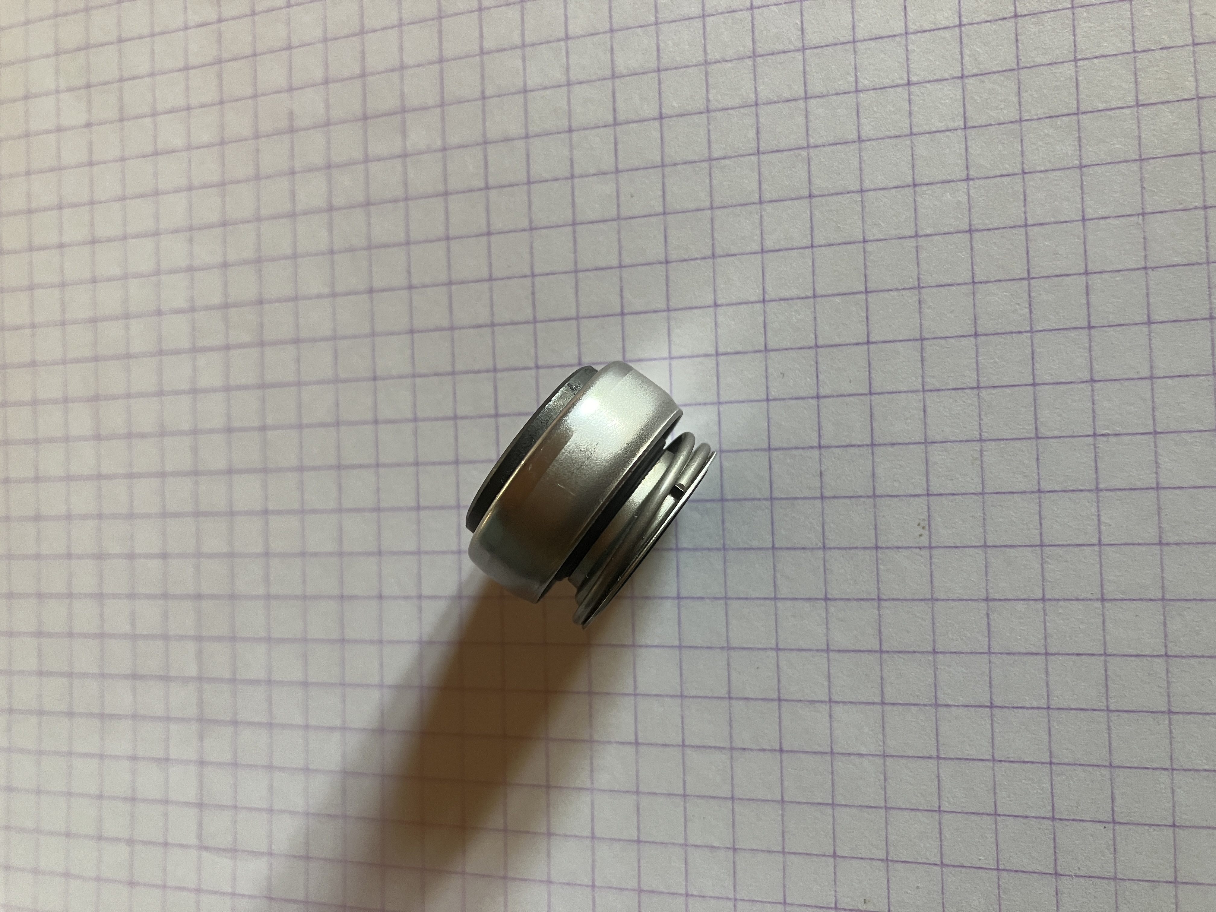

    Ma pompe Guimard 4500K qui fonctionne parfaitement bien depuis de nombreuses années me pose un problème depuis que je l'ai remise en fonction cet après midi. Elle n'aspire plus bien l'eau de la citerne enterrée.
    J'ai vérifié le tuyau d'aspiration avec sa crépine anti refoulement tout va bien.
    J'ai aspiré l'eau d'un seau sans la crépine et avec la crépine, tout va bien
    Le problème c'est quand l'eau est à 4ou 5 mètres de profondeur.
    Y a t il des joints dans la pompes que je devrais vérifier pour etre sûr que l'étanchéité est bonne?
    Je suis un peu perdu, merci de bien vouloir m'aider

    Ta pompe est munie d'un joint tournant genre (Cyclam ou autre) il se peut qu'il soit usé et qu'il ne fasse plus l'étanchéité à 100 %
    Tu peux le contrôler en mettant l'eau pompée dans un seau et vérifier s'il y a des bulles, s'il y a : c'est qu'il y a prise d'air , le remplacement est alors nécessaire (pas très difficile )
    Ceci dit sous toute réserve qu'il n'y a pas autre chose: cailloux dans la turbine, turbine usée par cavitation, etc ...

    pour voir l'état du joint cyclam il faut démonter le carter de turbine puis la turbine, ça se présente comme deux rondelles en céramique dont l'une est montée sur ressort pour plaquer contre l'autre,
    si on cherche un peu ça ne coùte pas très cher
    vérifier l'état de la turbine
    si la pompe manque de puissance (et donc de vitesse) le condensateur peut être en cause

    Quand la pompe fonctionne l'eau qui sort du tuyau dans le seau a des bulles chaque fois qu'il y a un à-coup.
    J'ai tout démonté, il y avait des résidus de végétaux tout petit, il y avait de la boue. j'ai tout nettoyé à l'eau claire. il y avait de légères traces de rouille sur l'axe de rotation. j'ai démonté les 4 éléments de la turbine et je suis arrivé à une bague métallique avec un ressort et une rondelle simple en inox. Voici la photo de la bagueNom : joint pompe.JPG
Affichages : 76
Taille : 3,63 Mo. Quand elle est montée sur son axe si je compresse le ressort, il ne revient pas. Je ne sais pas quelle résistance je dois rencontrer. Il me semble que ça ne résiste pas beaucoup.
    Si c'est la bonne pièce je vais la commander sur internet je n'ai pas trouvé de boutique qui vende ça en direct.
    Pour info après mon nettoyage, j'ai tout remonter pour faire un essai, et là elle ne voulait plus rien savoir pas une goutte. C'est beau la technique mais je garde espoir.
    Merci encore pour ton soutien.

    ceci est le joint cyclam si le nettoyage a supprimé la fuite,
    le souci est résolu

    vous avez monte le joint dans le bon sens ?? ,
    c à d la partie noire contre la piece lisse en ceramique , dure

    As tu ou sais tu qu'il est nécessaire de réamorcer la pompe, c'est à dire remplir les tuyauteries d'aspiration et la pompe bien évidemment

    Oui j’avais mis le joint dans le bon sens avec la partie ressort en contact avec la rondelle inox et j’avais aussi rempli d’eau le corps de la pompe ainsi que le tuyau d’aspiration. Je commande ce matin le joint sur aqua-pieces recommandé par GUINARD. Je vous tiendrai au courant de la suite j’espère que tout ça va fonctionner
