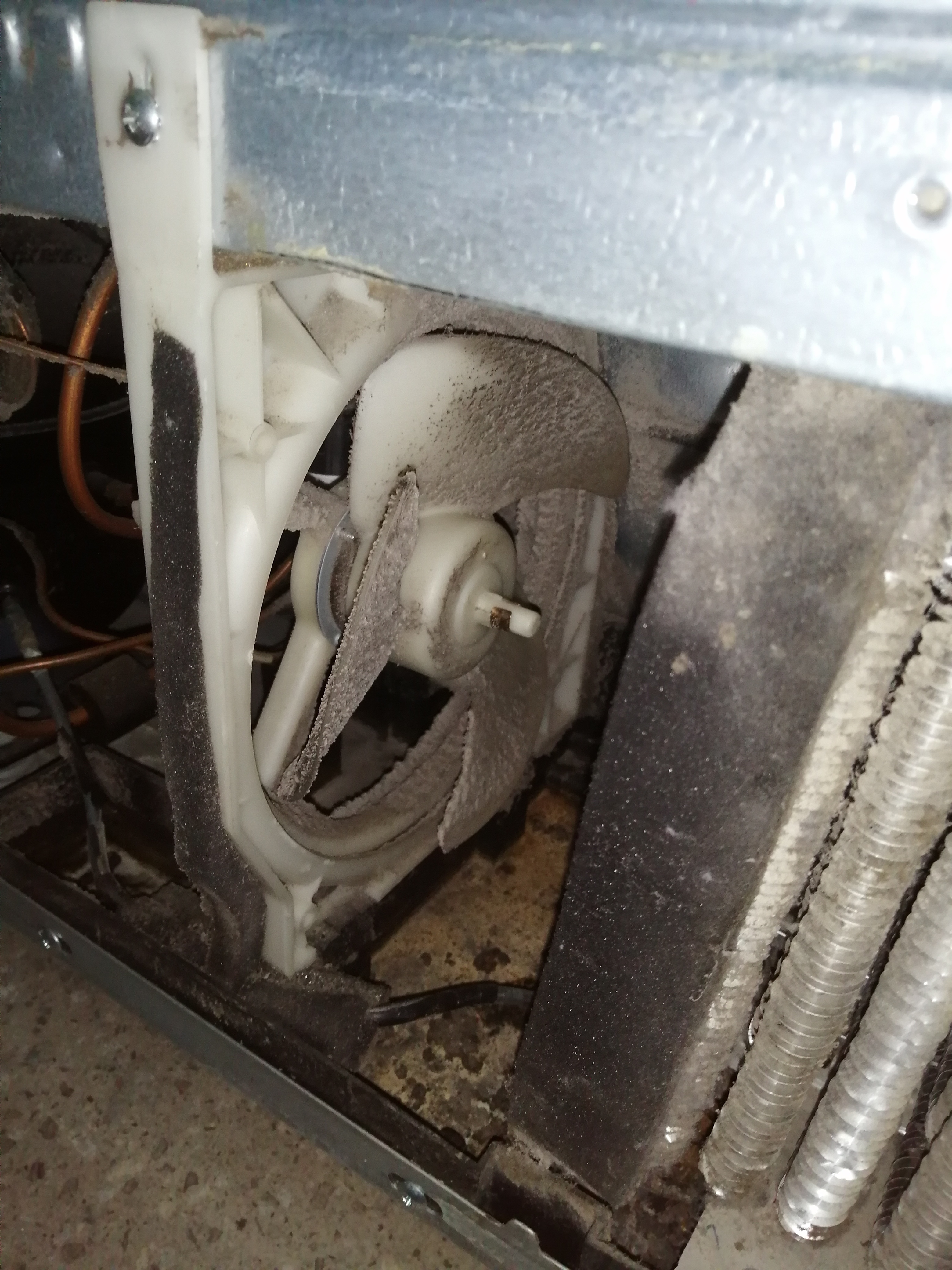

    La température de la partie congélateur descend rarement en dessous de -15 °C, souvent elle se situe vers -5/-10 °C et 5 °C après le dégivrage.
    Il avait commencé à faire ça il y a un an puis à afficher une erreur : la sonde de dégivrage était morte.
    Je l’ai changée, tout fonctionnait de nouveau, mais il y avait toujours des difficultés à faire du froid.
    Ça a pas mal empiré ces derniers temps. Je l’ai débranché, enlevé les caches : il y avait un bloc de glace bien dur au niveau du haut de l’évaporateur uniquement.

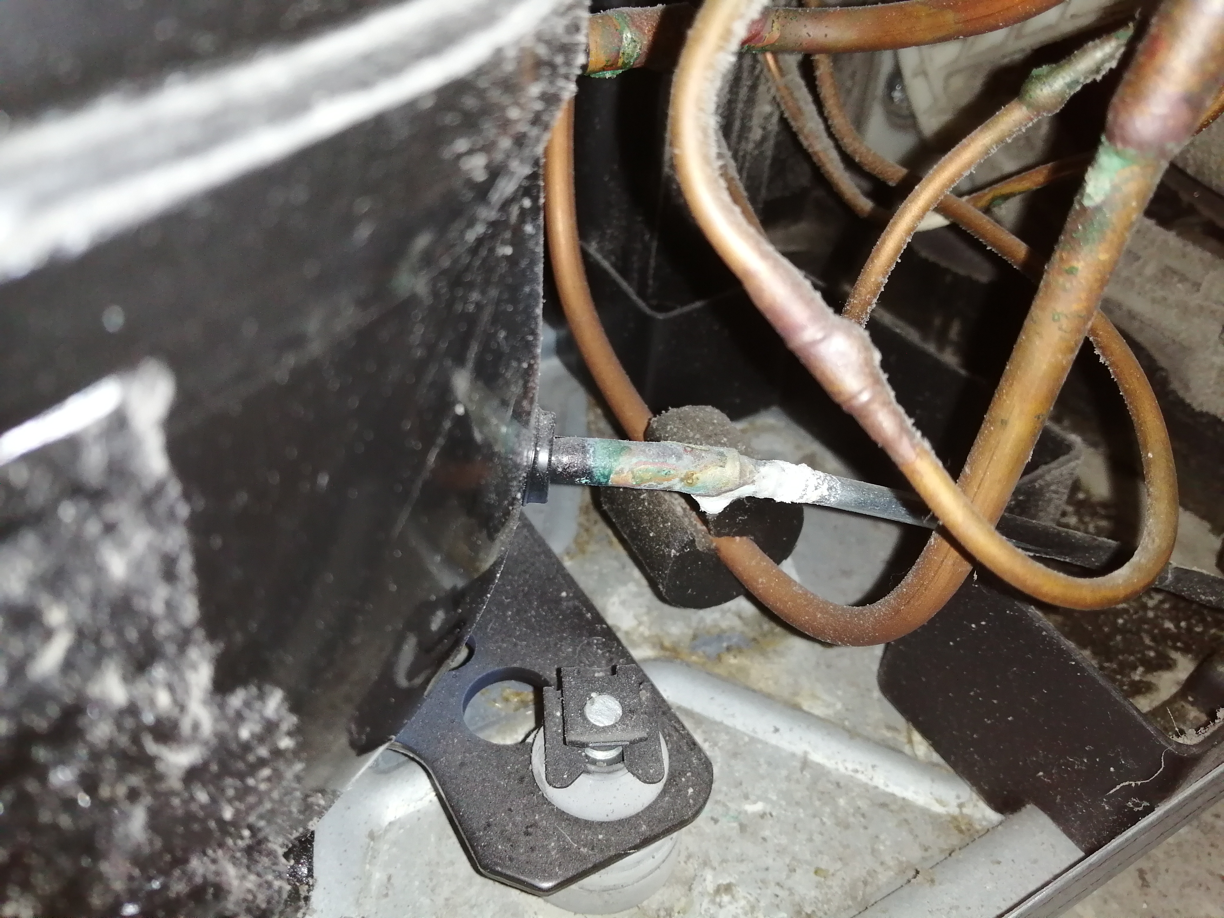

    J'ai vérifié derrière et j'ai vu ceci:

    Serait-ce une fuite?
    Je vous remercie d'avance pour le coup de main, je rame ^^
    Re : Réfrigérateur américain LG GS9366PZYZL ne fait plus de froid
    est ce que le compresseur tourne en permanence ?
    est il brulant ?
    le ventilateur interne tourne t'il ?
    le ventilateur arrière tourne t'il ?
    le tuyau est il gras à l'endroit de la fuite suspectée ?
    si, à l'endroit de la fuite suspectée il y a une espèce de poudre blanche c'est normal, c'est un résidu de soudure (décapant?)
    pour l'instant il n'est pas sur qu'il y ait une fuite, il est possible que le ventilateur interne au congélateur soit en panne -> la sonde detecte suffasamment de froid avant que l'évaporateur ait givré sur toute la surface -> le compresseur s'arrête puis redémarre peu de temps après -> le givre s'accumule au même endroit
    si le ventilateur tourne et que le débit d'air est suffisant, le fait qu'il n'y ait de givre qu'à un endroit de l'évaporateur peut faire suspecter une fuite de fluide réfrigérant à condition quer le compresseur tourne durant des heures, s'il tourne quelques minutes et s'arrête puis redémarre peu de temps après il peut s'agire d'une problème de ventilateur ou de régulation (thermostat mécanique ou carte électronique)

    il faut impérativement nettoyer le condenseur car si les calories ne s'évacuent pas on ne peut pas faire de foid correctement (on ne peut pas retirer les calories dans le congélateur si on ne parvient pas à les évacuer per le condenseur ventilé à l'arrière du frigo
    il est impératif que le ventilateur à l'arrière tourne pour les mêmes raisons
    il faut aussi que le ventilateur intérieur fasse circuler suffisament d'air, j'en ai fait l'expérience croyant à une fuite de gaz (températures non atteintes) alors que le ventilateur ne tournait pas assez vite
    si le tuyau n'est pas gras il n'y a pas de fuite à cet endroit

    c'est possible d'avoir une photo du condenseur ?
    parfois il faut utiliser une solution légèrement dégraissante si la crasse est empéguée par du gras.

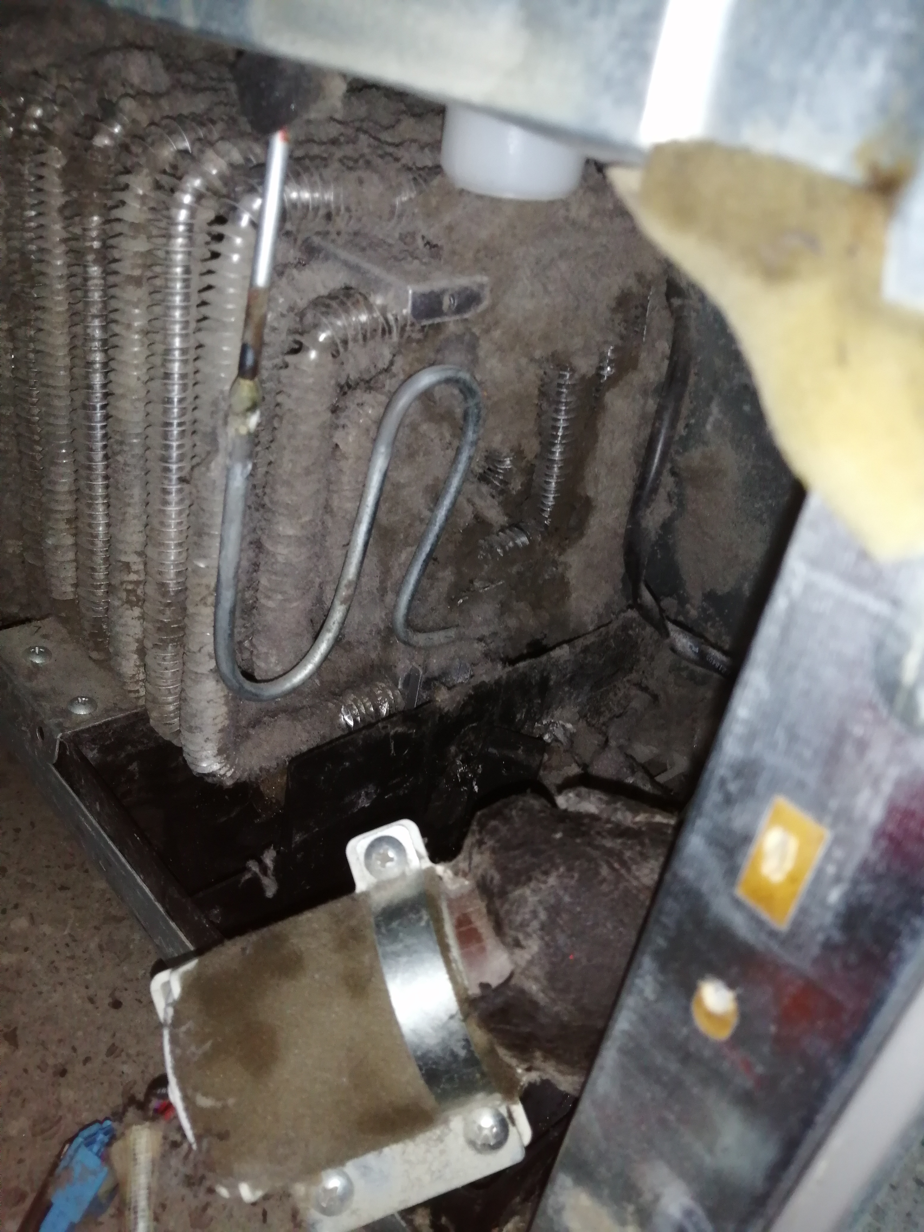

    Bonjour, voilà dans l'état que c'était, j'ai tout nettoyé, remonter.
    Quant j'ai branché, un clic venant du compresseur et celui-ci ne démarré pas(je n'ai pas touché à cette zone), j'ai tapé un peu sur la grille et il est reparti.
    L'air passe bien mais du coup, ca craint je pense :/

    bonjour oh non de dieu il était sale...
    il manque la photo après nettoyage

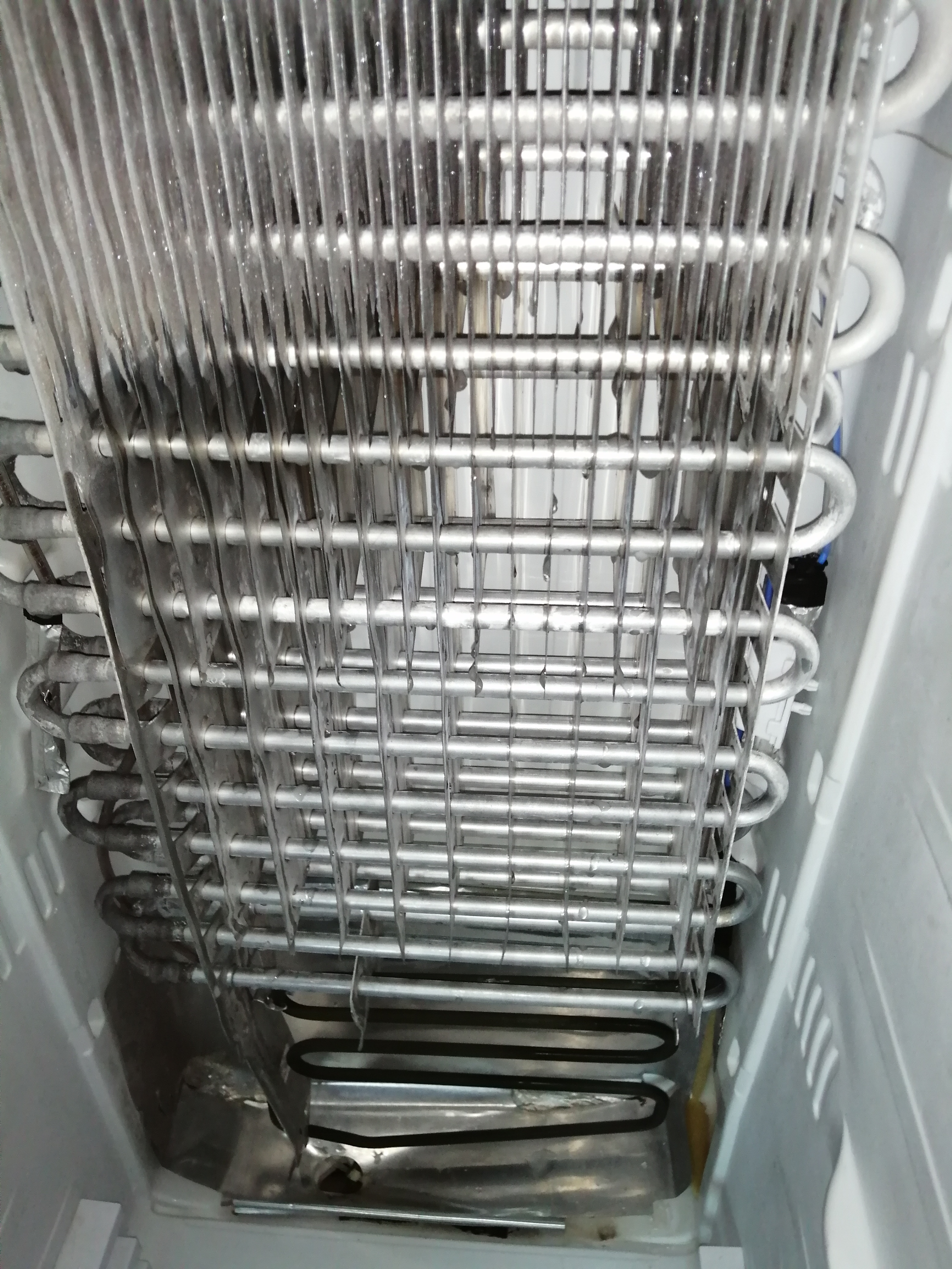

    Montrez le résultat après nettoyage et ensuite
    montrer une fois le compresseur mis en service
    et après 1 heure de fonctionnement l'état de l'évaporateur
    en plaçant en fixation légère le cache évaporateur
    et dire s'il y a de la condensation sur la partie basse de l'évaporateur
    a savoir si le doigt a tendance a se coller en partie basse de l'évaporateur

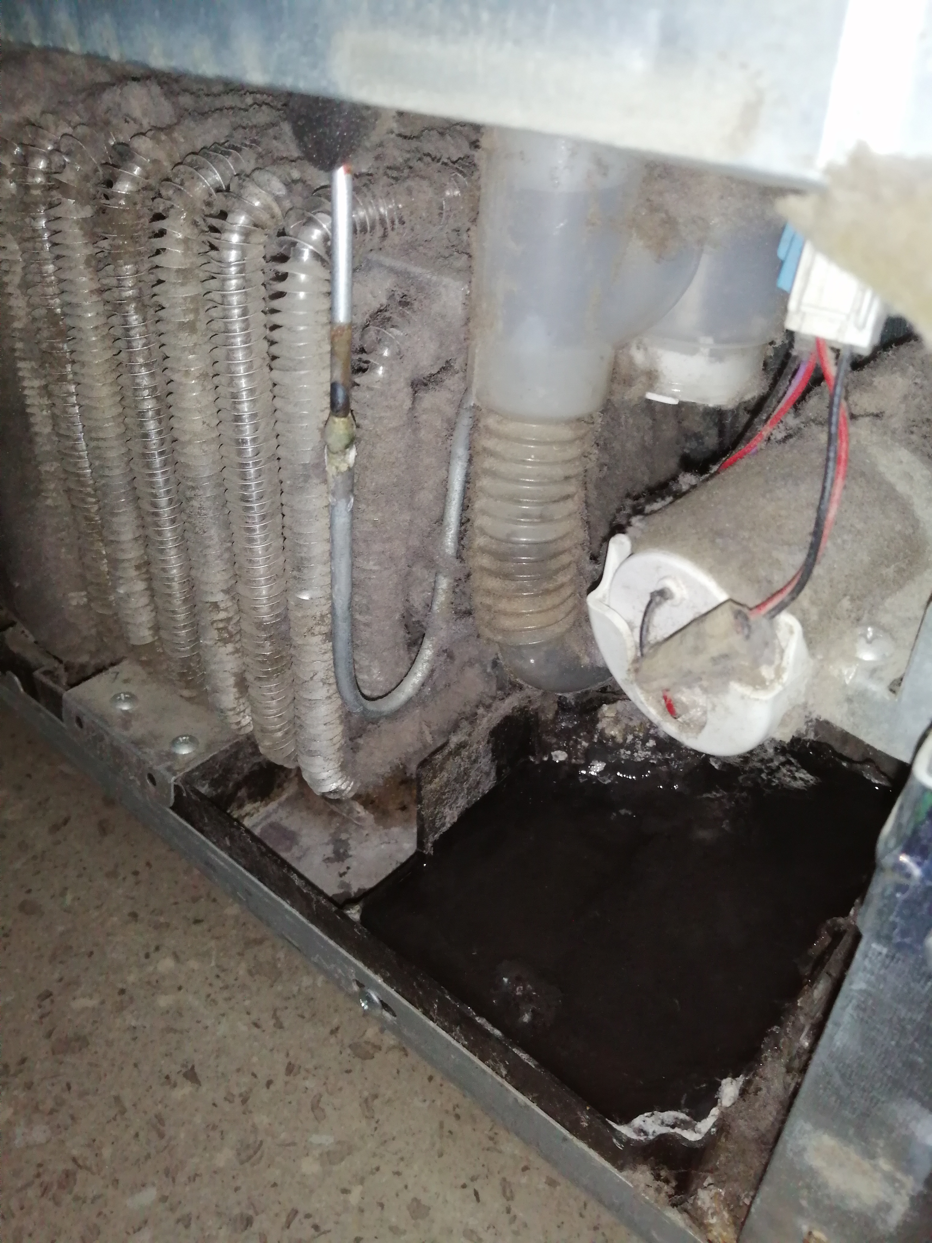

    Ah oui c'est vrai mais c'était bien plus propre.
    J'ai démonté la pompe à eau, enlevé toute l'eau au fond, démonté le système d'évacuation qui était bouché, aspirer le plus gros et utilisé une bombe à air sec.
    Je le touche plus là, j'attends de voir s'il fait du froid mais le moteur n'était pas très chaud quant j'ai démonté alors qu'il tourne en continue.

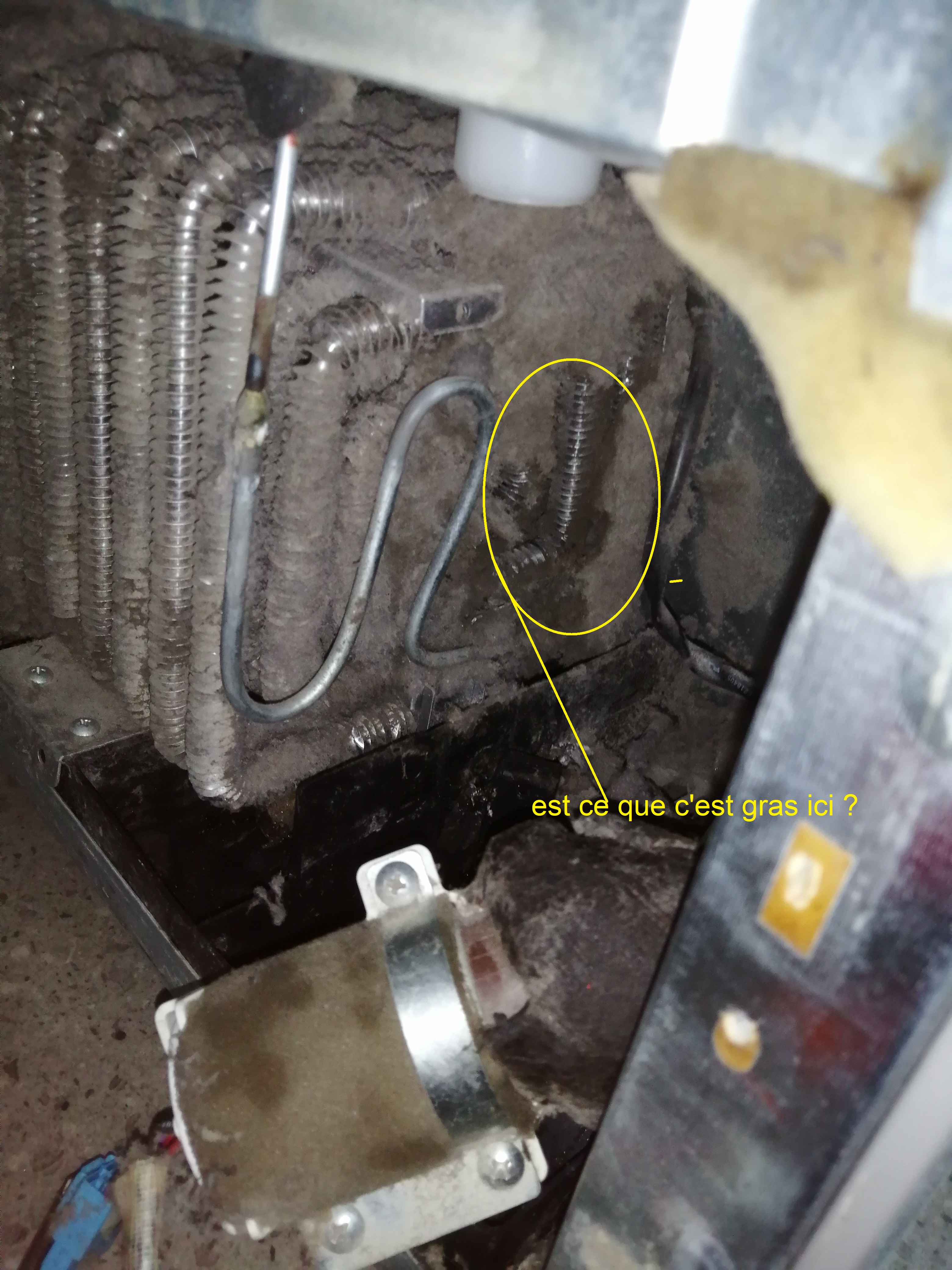

    y a t'il du gras sur le condenseur ?

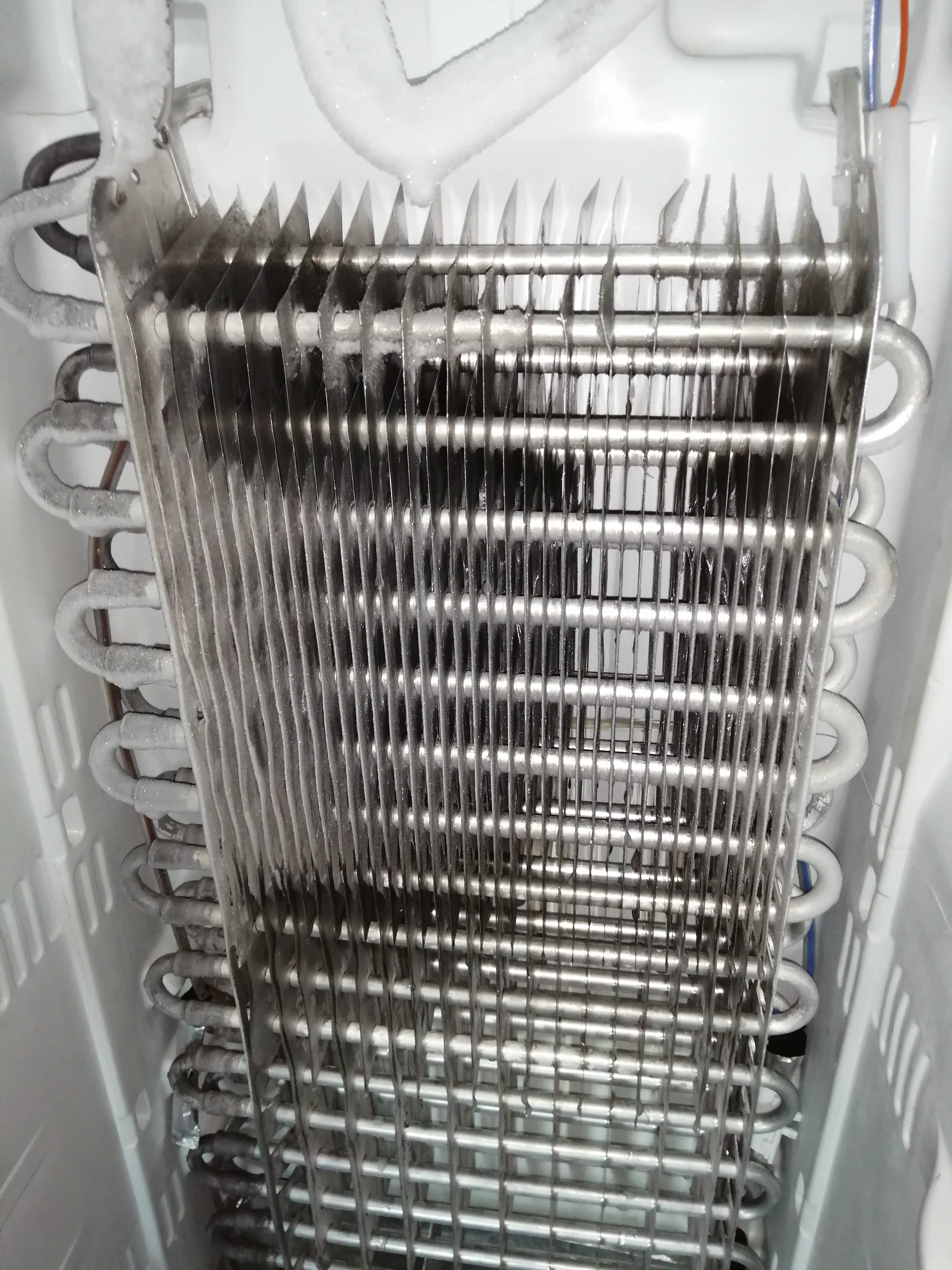

    Alors, au bout d'une heure, j'ai démonté, pas givre en bas, le doigt colle par contre.
    Pour le gras, je ne sais pas, c'est ultra chiant à déplacer, , je l'ai déjà coupé pas mal et ouvert, il fait 28 degrés dans la maison, je vais le laisser un peu en route histoire de ne pas perdre ce qu'il y a dans le frigo.
    Dans tout les cas, j'ai un peu fait le tour des possibilités, même sans cette possible fuite je suppose(je n'y connais rien ) .
    -Le moteur tourne en continu.
    -Il est tiede et pas chaud.
    -La sonde de dégivrage fonctionnent.
    -les capteurs fonctionnent.
    -Les ventilo intérieur et extérieur tournent bien.
    -L'air circule sans soucis dans le serpentin du condenseur.

    Bonjour, un peu de fraicheur par chez nous, ca fait du bien et oui El Niño, ca craint cette année :/
    Un petit relevé de température positif:
    19h00: -15
    2h00: -5 (dégivrage je pense)
    9h30: -19 (réglé à moins 18)
    Avec une température dans la maison de 29 degrés hier soir et 28 ce matin
    Du coup, j'ai le sourire, après je préfère ne pas m'avancer et attendre encore un peu.
    Corrigé moi si je me trompe, je suppose qu'attendre -20 avec un manque de gaz n'est pas possible car les température au niveau de la détente sont trop haute?
    Ma femme se lève, je veux lui montrer...-10 Pour une simple ouverture mais vue qu'il est vide, aucun aliment pour retenir le froid.
