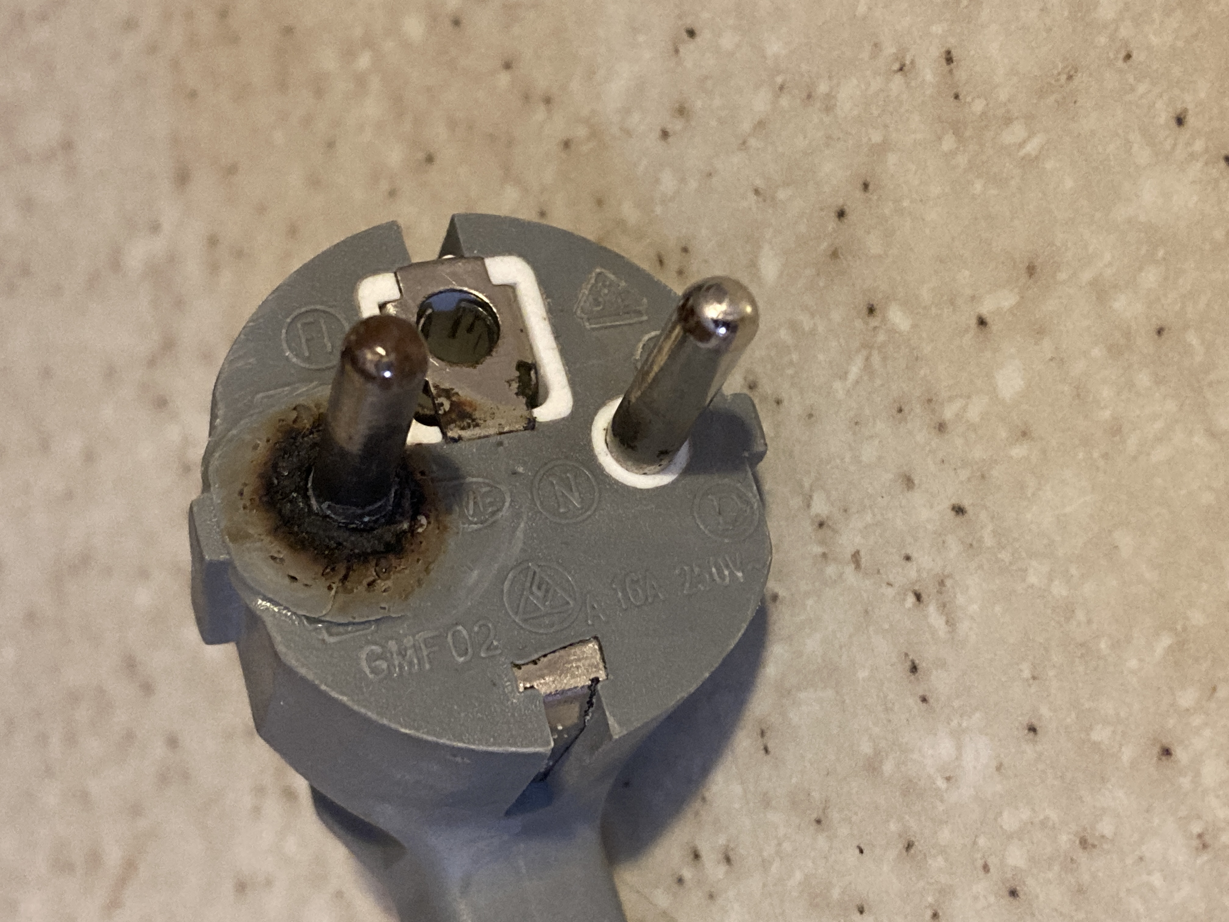

    Mon lave-vaisselle, de marque Candy CDP 2570, a fait sauter le disjoncteur différentiel, alors qu'il était éteint.
    Lorsque j'ai retiré la prise j'ai constaté qu'une des broches et la terre étaient noircies.

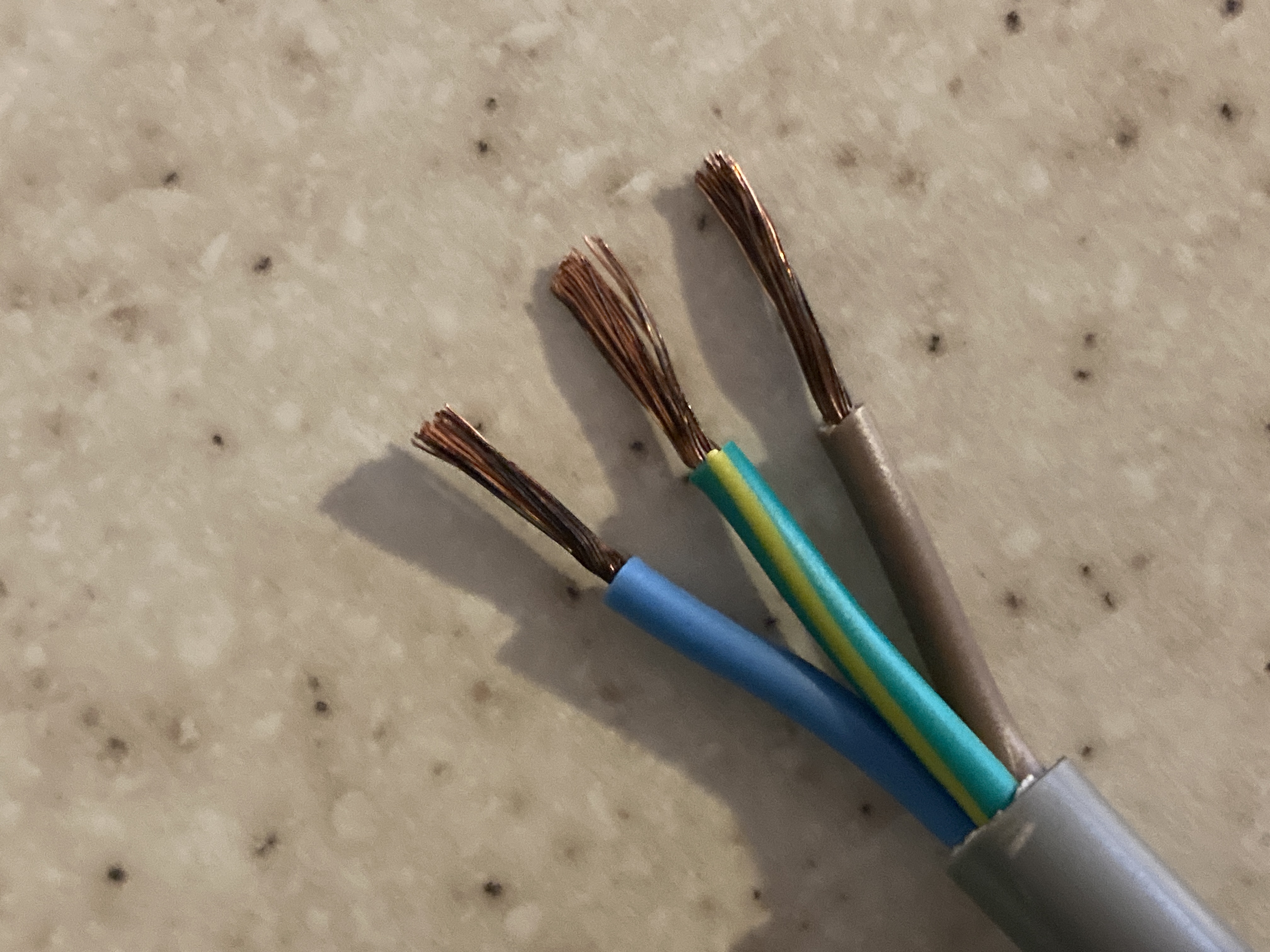

    J'ai coupé le cordon, pour changé la prise, et constaté que les fils eux aussi étaient noircis (les 3).
    Je suis une bricoleuse du dimanche (et éventuellement du samedi) donc j'ai décidé essayé de regarder sur des forums et vidéos, la première chose à tester semble être l'anti-parasite, sauf que je n'arrive pas à le localiser.

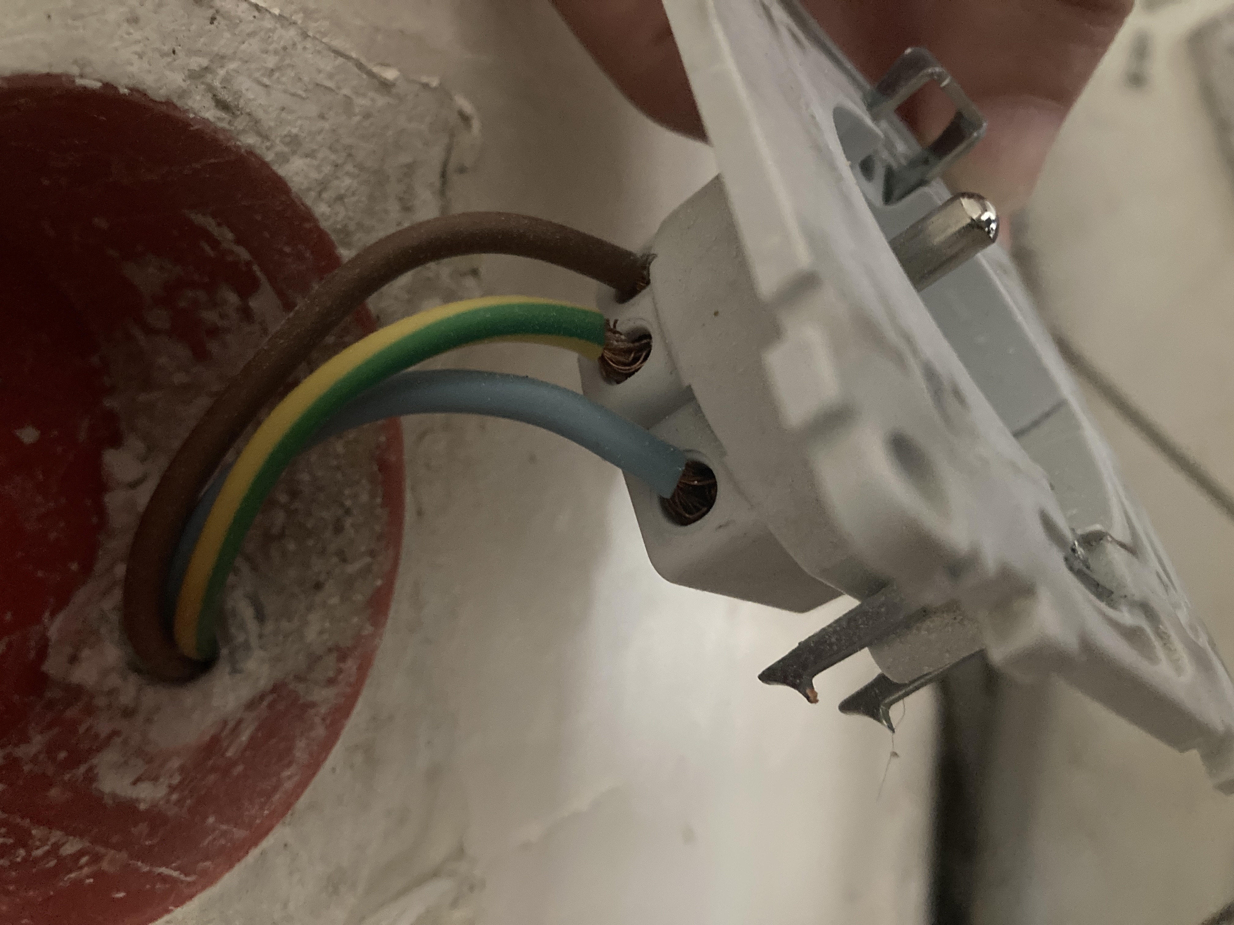

    Ne pas oublier de vérifier la prise murale.
    Les vis sont-elles bien serrées sur les conducteurs. (Surtout si 2 conducteurs par borne)
    Le noir peut vouloir dire échauffement. je serais curieux de voir le noir dont tu parles ?

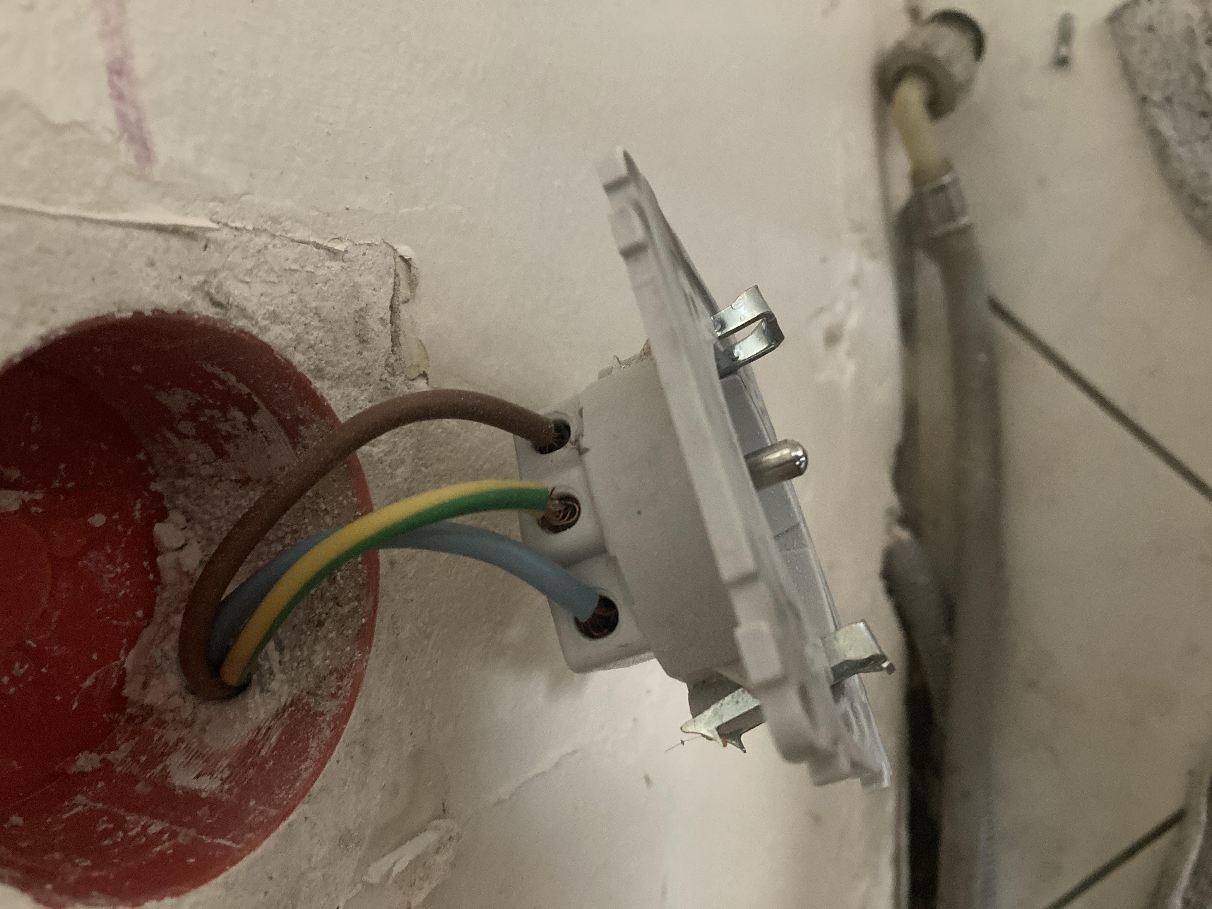

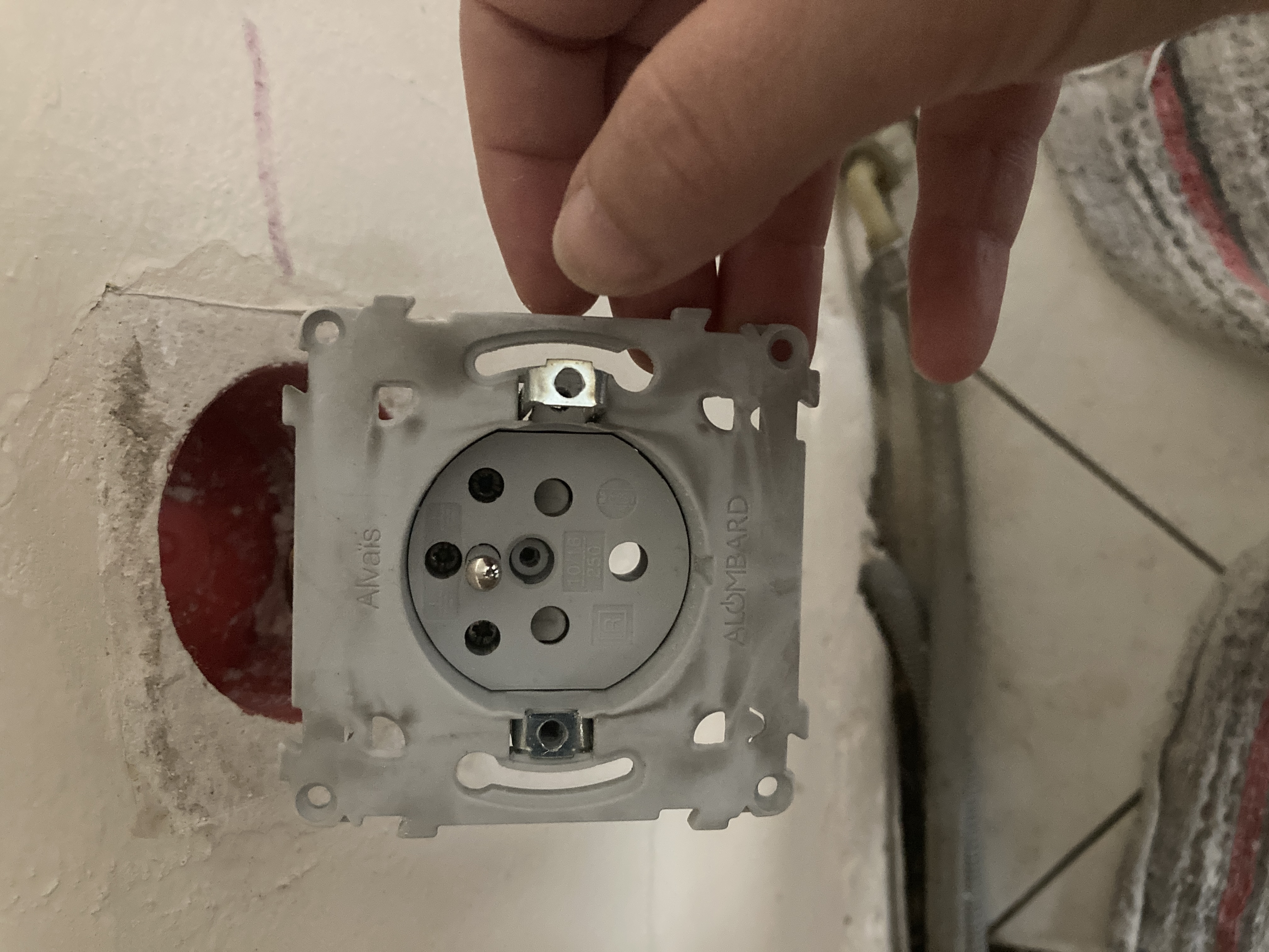

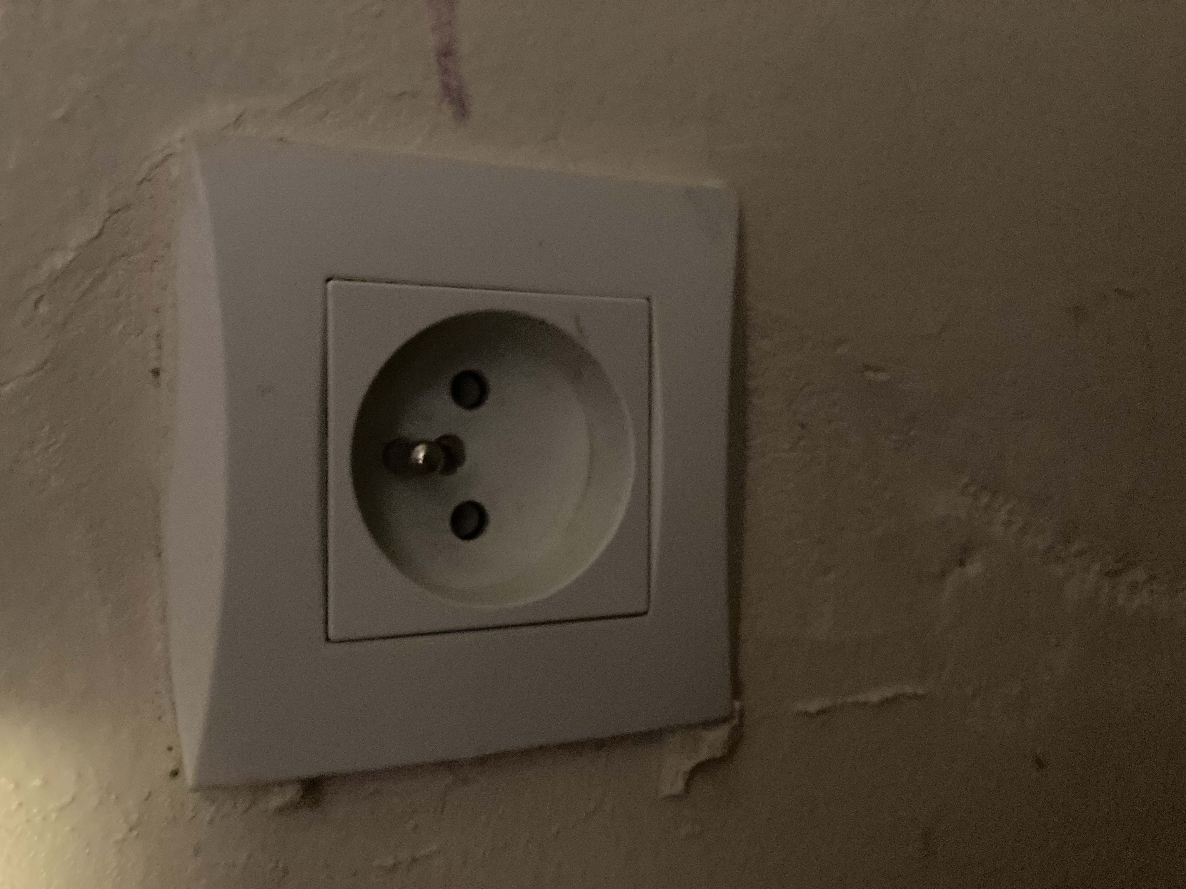

    Voilà les photos !
    Rien de visible au niveau de la prise murale, je la démonterai demain (ce soir c'est Scrabble avec Môman).
    J'ai mesuré la résistance fil à fil au niveau de l'extrémité sectionnée du cordon, c'est infini (aiguille en butée, max à 1kOhm) à chaque fois.

    alors, dans l'ordre:
    -au vue des photos il ne s'agit pas de surtension
    -la prise a chauffé à cause d'un mauvais contact entre prise mâle et prise murale
    -les fils ont chauffé peut être parce que section du fil trop mince
    -la prise mâle est hs, la prise murale aussi, ça ne se voit pas de l'extérieur
    -l'appareil a pu faire disjoncter à cause de ça mais ce n'est pas sur
    -il faut remplacer le cordon et la prise murale puis faire un essai de fonctionnement ou bien tester l'appareil avec un ohmmètre réglé sur 20 méga ohms mini

    ce point chaud est pourtant lié a du jeu si pas d'humidité possible
    je doute donc que la prise murale soit en état coté interne
    mais bon!!!

    J'ai démonté la prise murale : aucune trace de chauffage, rien de fondu ni de noirci, c'est assez étonnant en effet, mais j'ai regardé de très très près et il n'y a pas le moindre brin noir.
    Je vous mets les photos, mais je ne pense pas qu'il faille la changer.

    de fait j'imagine que la panne est tout simplement liée a ceci:
    sauf si, à force de chauffer le plastique se transforme en carbone et devient du coup conducteur,
    donc cordon d'alim a remplacer
    Dernière modification par richard 31 ; 31/05/2026 à 12h31.

    Re : lave-vaisselle en court circuit
    vous changez le cordon d'alim , rien d'autre a faire !!!!

    bonjour probablement que ce n'etait pas le disjoncteur de l'abonné qui tombait, mais l'interrupteur différentiel 30mA ?
    sinon commencer par remplacer la prise male avec une prise NF
    vous couper le câble juste après la prise et vous installez une prise NF de ce type, en prenant soin de dénuder à minima le câble 15-20 mm le cable et 5-8mm les fils pour obtenir ensuite un serrage correct du serre câble.
    on torsade la partie conductrice du fil souple.

    "- vous changeriez le cordon d'alim et rebrancheriez sur secteur direct ? j'avoue une appréhension, les mêmes causes produisant les mêmes effets, ça devrait fondre à nouveau, non ?"
    c'est une bonne réflexion, le défaut sur la prise est du soit à un mauvais contact entre la prise murale et la prise de l'appareil soit à un mauvais sertissage d'un des fils à l'intérieur, remplacer le cordon sans remplacer la prise murale vous expose au même résultat à plus ou moins longue échéance si le défaut concerne aussi la prise murale, il est possible que l'appareil ait fonctionné comme ça pendant des années, le fait de faire disjoncter a attiré votre attention sur la prise secteur, il est possible qu'elle soit à l'origine de la fuite de courant, il est aussi possible que le défaut soit ailleurs
    le défaut "plastique fondu" sur la prise ne peut être causé par l'appareil, c'est soit un faux contact interne soit un faux contact entre prise lv et prise murale, je sais, je me répète mais ce n'est pas toujours inutile
    pour s'en assurer il faut d'abord remplacer le cordon, faire un ou plusieurs essais de programmes, si ça tient le défaut était au niveau de la prise, sinon il faudra chercher
    il n'y a pas de risque à faire des essais, les disjoncteurs sont fait pour ça
    Dernière modification par titijoy3 ; 31/05/2026 à 14h10.

    Au vu de l'état des prises, la prise murale semble correcte. A-t'elle souffert ?
    Je suis persuadé qu'il s'agit d'un mauvais sertissage de la prise mâle.
    Plastique qui brule et devient conducteur ? ---> Je n'ai pas encore vu mais je n'ai que 82 ans !
    1) remplacer le cordon.
    2) reste le problème du filtre à voir. 200 Ohms ? quelque chose ne va pas.
    Est-ce que la mesure est fiable ?
    Pas la peine d'acheter un autre appareil ! Il suffit de savoir l'utiliser.
    Ce sera pareil avec un neuf, même avec des cordons dorés à l'or fin.
    Bien la remarque de titi. "C'est fait pour ça" mais ne pas en abuser.

    salut Titijoy,
    tu as raison j'ai justement visionné le post 17 et la photo montre bien que la prise murale est sans aucun point chaud
    de fait je lui préconise le remplacement du cordon alim au complet
    car il est inclus dans l'appareil au niveau de la garantie et de sa conformité

    Bj
    re,
    exact elle n'a pas souffert je suis du même avis donc on remplace le cordon "au complet" pas la prise murale
