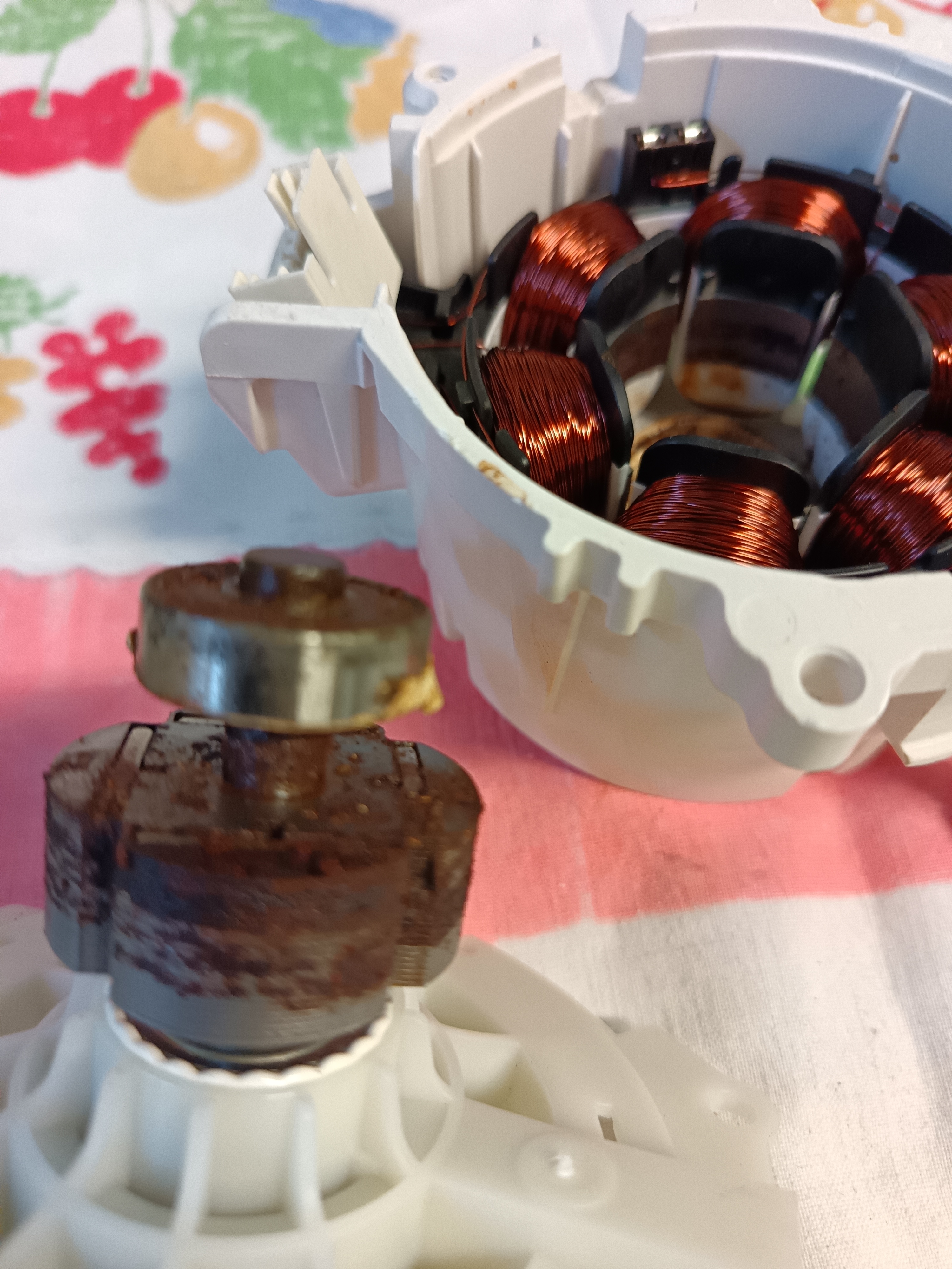

    Bonjour, j'ai un lave vaisselle MIELE G5161SCVi pratiquement neuf qui est rester stocké très longtemps. Lors de l'installation, il affiche le code erreur 0594 et ne démarre pas. J'ai lu que ce n'était pas un problème matériel mais qu'il fallait reprogrammer le microprocesseur de la carte puissance. qu'en pensez vous et ou peut on faire cette opération en envoyant la carte ? Les distributeurs ne font pas et MIELE veut faire intervenir un technicien. merci de vos avis. cdlt

    commencez par contrôler la pompe de cyclage voir
    si sa turbine n'est pas grippée (c'est un classique quand on stocke un tel produit durant longtemps )
    vous pouvez même la débloquer(si le cas)
    en faisant tourner l'axe central au cul de la pompe(si accessible )

    impressionnant n'est ce pas ??
    tu veux te lancer sur une telle galère bille en tête??
    la carte bleue risque de chauffer sérieusement !!!!
    moi je préfère la méthode douce qui ne coute rien a effectuer
    elle ne tiens qu'à un historique ou on constate qu'un long stockage de l'appareil
    grippe très souvent la pompe de cyclage,
    qu'une seule rotation manuelle suffit a la débloquer
    alors perso je commence par cela

    Bonjour, je reprend mon lave vaisselle stocké tout l'été voire plus. Richard avait raison, j'ai retourné l'appareil et suis aller voir la pompe de cyclage. Entièrement bloqué, rouillé, de l'eau à coulé dedans et le long stockage à fait le reste. J'ai trouvé une pompe complète sur LBC pas chère, tout remonté et ça marche super. Merci Richard

    Merci pour ce retour qui confirme qu'il est préférable de mettre les mains dans le cambouis
    afin de voir si l'on ne serait pas a même de résoudre le problème sans frais
    ou au mieux définir la cause de la panne de façon formelle
    et ne remplacer que le composant qui en est réellement la cause
    je place de fait le sujet en mode résolu
