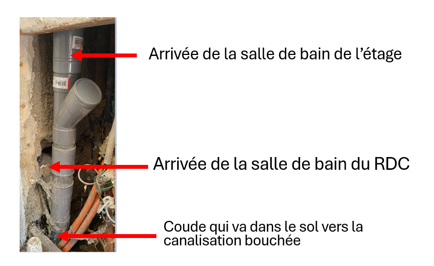

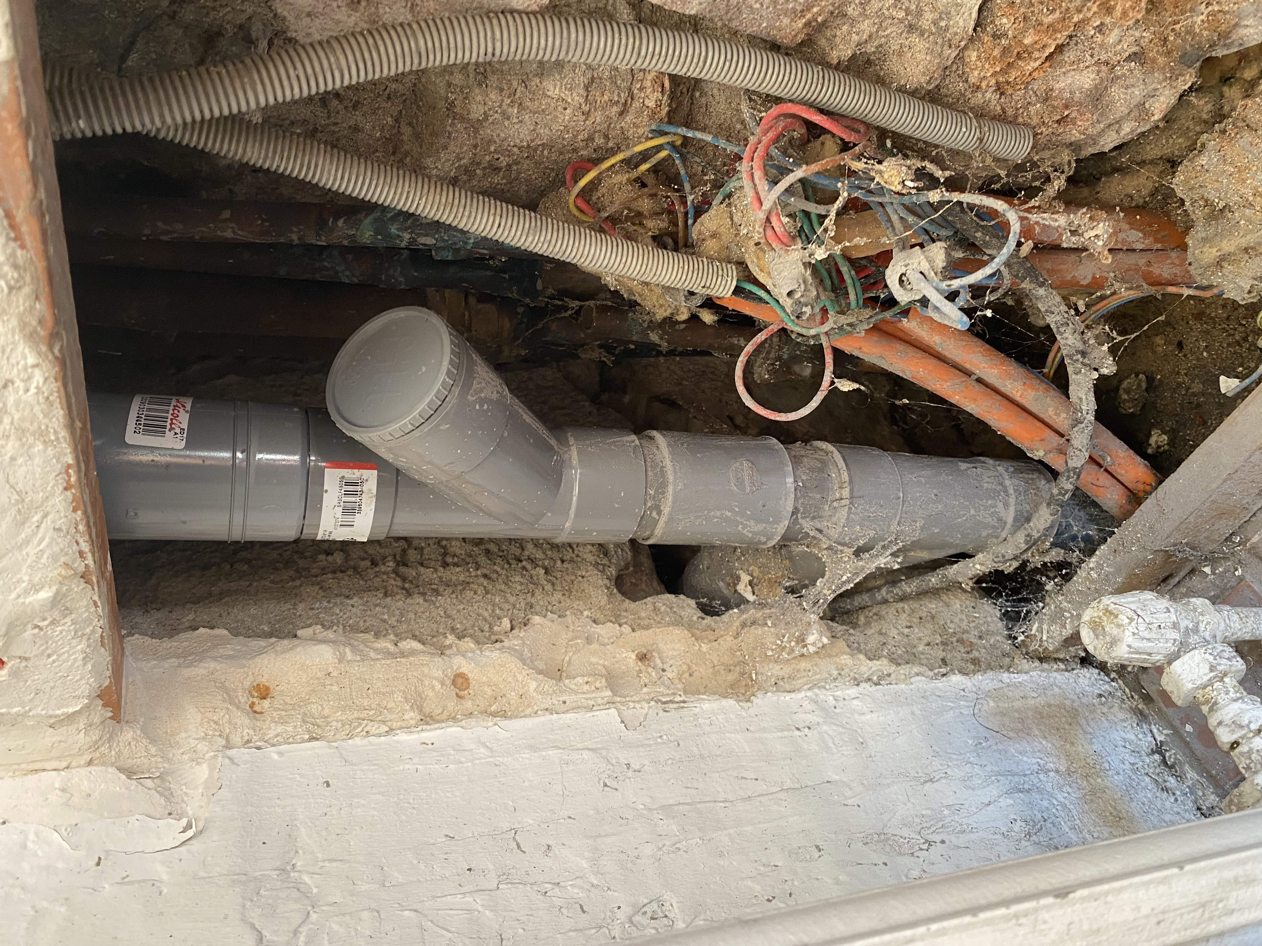

    La canalisation que j'essaye de déboucher est dans le sol... je ne sais pas s'il y a une contre pente.
    La canalisation est en aval de deux salles de bain.
    J'ai rajouté une photo 
    Dans mon cas, je ne peux pas utiliser une ventouse

    " .... Il y a un premier coude à 90 ° juste après la trappe de visite ... "
    C'est ce coude que l'on voit sur la photo qui t'empêche de passer un tuyau ou une longue tige d'acier ?
    Si oui, il va falloir le virer tout en conservant la possibilité de le remplacer. (ne pas couper bêtement)
    Si j'ai bien compris, l'eau s'écoule un peu quand même ? Pas possible d'envoyer de l'ai comprimé ?

    Le coude dont je parle est tout en bas sur la photo en pièce jointe , on ne le voit pas bien...
    J'ai pu faire passer un furet mécanique, ça n'a rien donné.
    J'ai pu faire faire passer un flexible avec de l'eau sous pression, ça n'a rien donné
    J'ai pu faire passer un furet électrique, j'ai enlevé plein d'amas de cheveux mais j'ai toujours un bouchon dans la canalisation 
    Je pourrais envoyer de l'air comprimé, je ne sais pas ce que cela donnerait comme résultat 樂

    sur un tel diamètre de l'air comprimé c'est peine perdue
    par contre ou est censée arriver la dite canalisation ??
    ce que je crains est un affaissement et rupture de la dite canalisation
    ceci expliquerait bien des choses

    Bj,
    C'est là en bas qu'il aurait fallu un Y (avec bouchon de visite )
    Dans le pire des cas, il va falloir y aller ?

    je ne comprend pas pourquoi il y a un siphon sur la photo du post 14 ?
    ne serait il pas indiqué de le remplacer par un accès à la portion horizontale qui permette d'y en voyer un furet ? sans doute pas facile, il faudra casser au moins un peu..
    serait il possible d'utiliser des produits chimiques en déviant momentanément la sortie de la conduite sur une résèrve provisoire ?

    Re : Quel outil pour déboucher canalisation de 50 mm salle de bain?
    Encore faut il que la ventouse puisse s'adapter au "trou" (lavabo ou autre) de l'évacuation.
    On n'a pas de photo de la vasque ou autre chose ?
    Le hic du coude d'évacuation , c'est qu'il a été posé à petit rayon. il aurait fallu un coude à GRAND rayon.
    Si on veut passer avec un tel coude (grand rayon) va y avoir un sacré travail (et pas sur que ce soit possible.
    C'est le genre de truc qu"il faut PENSER en amont.
    Et il ne faut pas celler au ciment ensuite. Maintenir avec de la mousse... c'est plus facile à " démonter" en cas de pépin.
