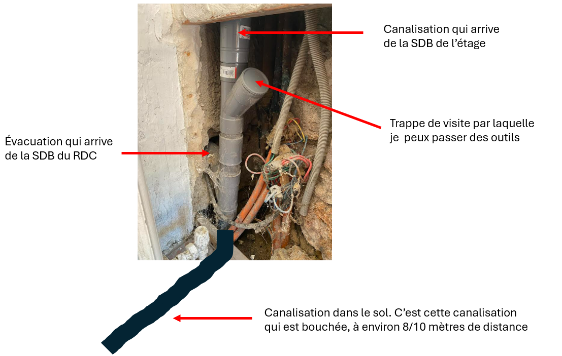

    Re : Quel outil pour déboucher canalisation de 50 mm salle de bain?
    dans certains cas on peut s'en sortir en remplissant d'eau la partie en aval du bouchon et en lachant l'écoulement ensuite,
    je ne comprend pas pourquoi il y a un siphon sur la photo du post 14 ?
    ne serait il pas indiqué de le remplacer par un accès à la portion horizontale qui permette d'y en voyer un furet ? sans doute pas facile, il faudra casser au moins un peu..
    serait il possible d'utiliser des produits chimiques en déviant momentanément la sortie de la conduite sur une résèrve provisoire ?
    J'ai refait un petit schéma pour que ce soit + clair 👍
    je ne sais pas trouver la sortie de la conduite
    mathieu44880
    Citation Envoyé par talavera Voir le message
    voir au niveau du coude si il y a la possibilité de le faire sauter et de pouvoir raccorder ensuite , une fois enlevé pour avoir un accés direct enfiler dedans(genre perche a ramoner qui est flexible et se visse par morceaux de 50 ou 1m ) c'est la méthode que j'ai déja pratiquée, mais pour cela il faut au départ un accès droit et avoir la dite perche quhttps://www.amazon.fr/da%C3%A9ration-Nettoyage-Comprenant-Connecteur-rangement/dp/B0CLPG4QFF/ref=sr_1_15?crid=1GLW6C6SCG4YZ &dib=eyJ2IjoiMSJ9.q1a5fdI_qHSE xDpduAGXerDRE9ZJMKTWTiDUt3THUi ZwMNjyuBsVuGfNz_rAbdQ7kxjkHRHG 5p_KkyC1GDWC8-btfwvQmEYOCsadahhEWC6Pg-OXjmrMe6WIEAUGiNGH2GYtRbm9QTHv nRwIsKqIp_ttqtyqXts0XDJaVElLrB esjI9WM-4lkt9zWcZzLUz0sKD4nEtqTP7kTytf c0w1gM1qgp5lAHCM4ToBDwXQerXwWJ Wp3yIeVzQ6rU1NtizQD5TX5InpN6CK uKt9yOdXnLWKVpCxNyGTBukn3wUflA k.dyZrqv9f4NPINK6pdszOGKTk9pfI plIcTPPSgiraHFk&dib_tag=se&key words=perche+de+ramonage&qid=1 789562762&sprefix=%2Caps%2C178 &sr=8-15i est pratique car ce sont des embouts qui se vissent ,surtout si au départ s'il n'y a pas beaucoup d'espace
    oui, c'est ce que je propose au post 27: "je ne comprend pas pourquoi il y a un siphon sur la photo du post 14 ?
    Bj à tous,
    @titijoy3
    Je ne vois pas de siphon sur la photo au post #14 ? C'est un Y et un coude à 135° environ
    @racard
    il y a un regard en sortie de la maison ?
    Quelle question indiscrète !
    Bj à tous,
    @titijoy3
    je n'ai pas vu que la conduite continuait verticalement, donc, j'ai assimilé ça à un siphon

    En effet la canalisation est dans le sol, dans la maison
    Un souci c'est que je n'arrive pas à trouver ou aboutit cette canalisation ��
