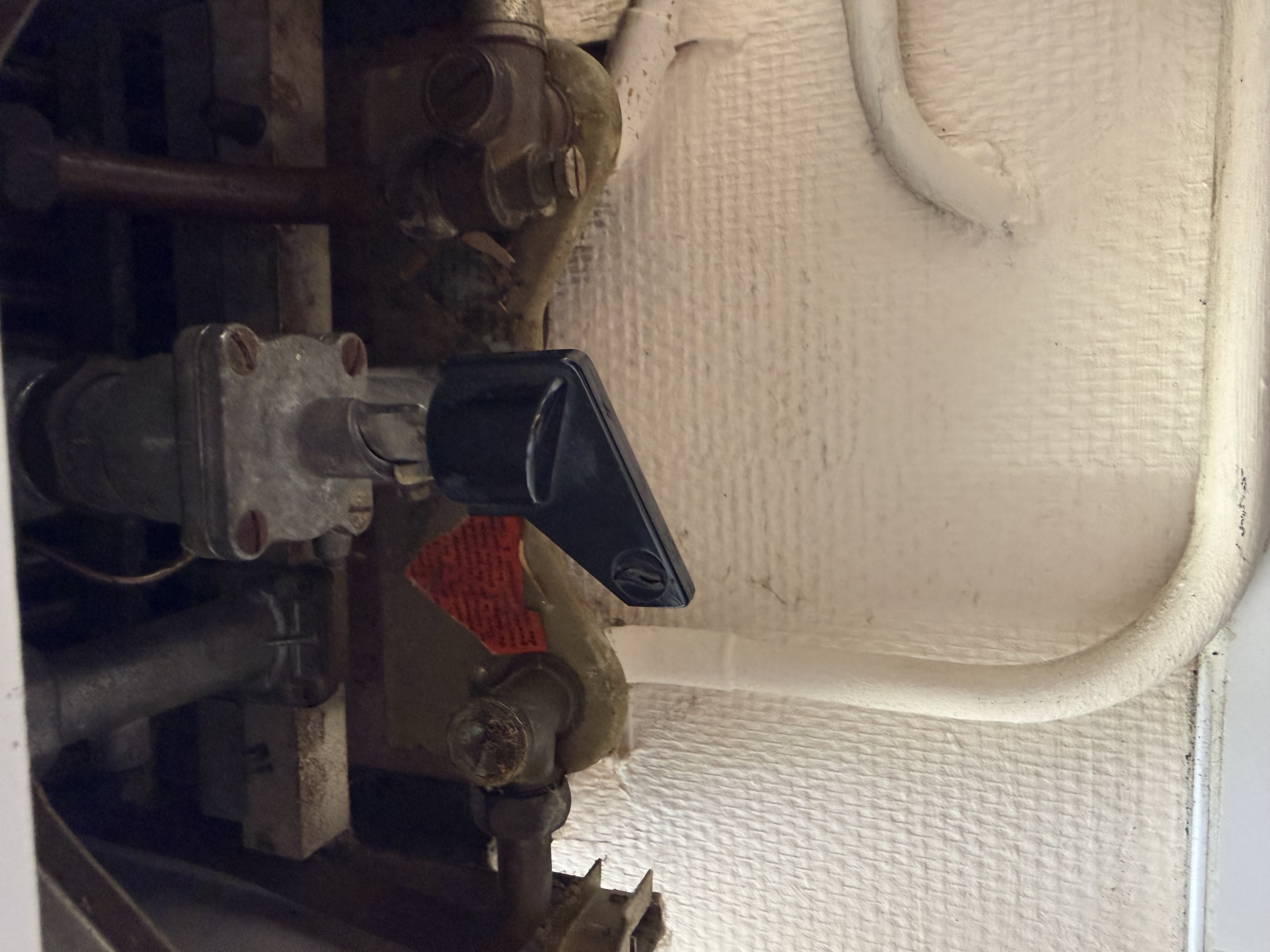

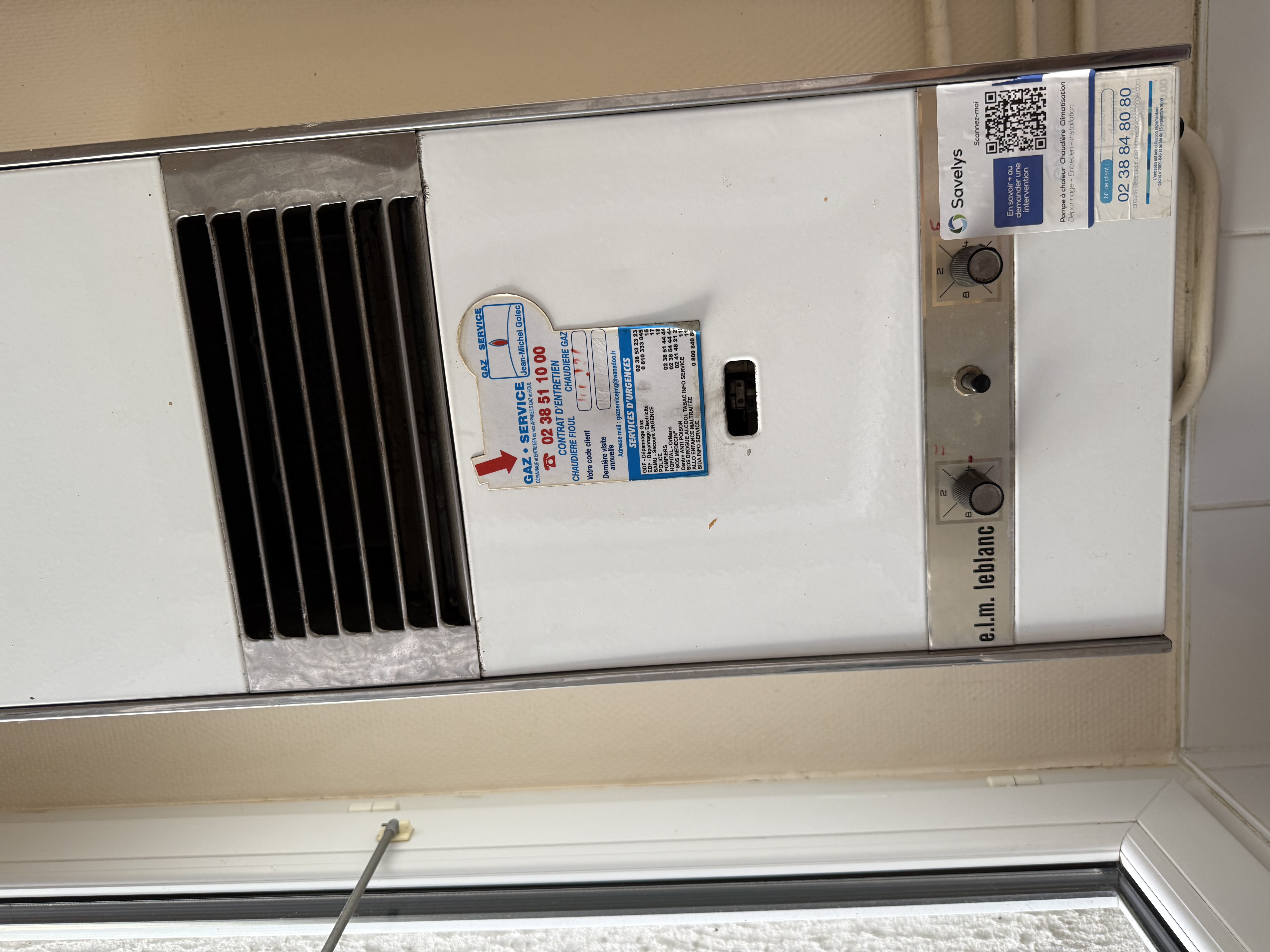

    J’ai emménagé récemment dans un nouveau logement et je n’arrive pas à démarrer mon chauffe bain !
    Le technicien de grdf est passé ce matin donc je sais que j’ai du gaz, le robinet est ouvert, et d’ailleurs j’entends un peu le gaz qui peut sortir du chauffe bain (quand j’appuie sur le bouton pour) mais je ne parviens pas à allumer la veilleuse (si j’ai bien compris c’est la flamme qui est tout le temps là). Le bouton piézo-électrique m’a l’air de fonctionner parce que je vois l’étincelle, mais même avec un allume gaz je n’arrive pas à faire naître cette flamme !
    Auriez vous des idées ?
    Il s’agit d’un chauffe bain LM26N, il a été révisé avant que je n’emménage donc il ne devrait pas y avoir de soucis…
    J’ai bien pensé à ouvrir la valve du chauffe bain…
    Peut être que je loupe quelque chose

    C’est bon j’ai résolu mon problème à force d’essayer… je ne sais pas trop ce qui a fait la différence. Par contre je ne sais pas comment supprimer cette discussion du forum

    Il faudrait voir l'historique de cette situation.
    Peut-être de l'air dans l'arrivée de gaz ?
    Dépose ou remplacement du compteur ?
    Re : Demarrage chauffe bain elm blanc LM26N [Résolu]
    C e produit comporte un thermocouple car équipé d'une veilleuse permanente
    de fait je pense qu'il n'a pas su armer le thermocouple
    pour maintenir la veilleuse allumée
    et par la suite sans s'en rendre compte il l'a armé

    Désolé,
    je ne crois pas a cela
    il faut simplement connaître la procédure
    pour armer le thermocouple
    via un maintien manuel de 2 secondes
    c'est tout
    ce système étant rendu obsolète a présent car vorace en gaz
    le système par sonde d'ionisation étant bien plus pratique
    et nettement moins consommateur

    Une installation de gaz qui reste a l'arret un certain temps ne redémarre jamaid du premier coup, surtout avec un systéme a veilleuse.
    Une légere purge s'impose souvent.
