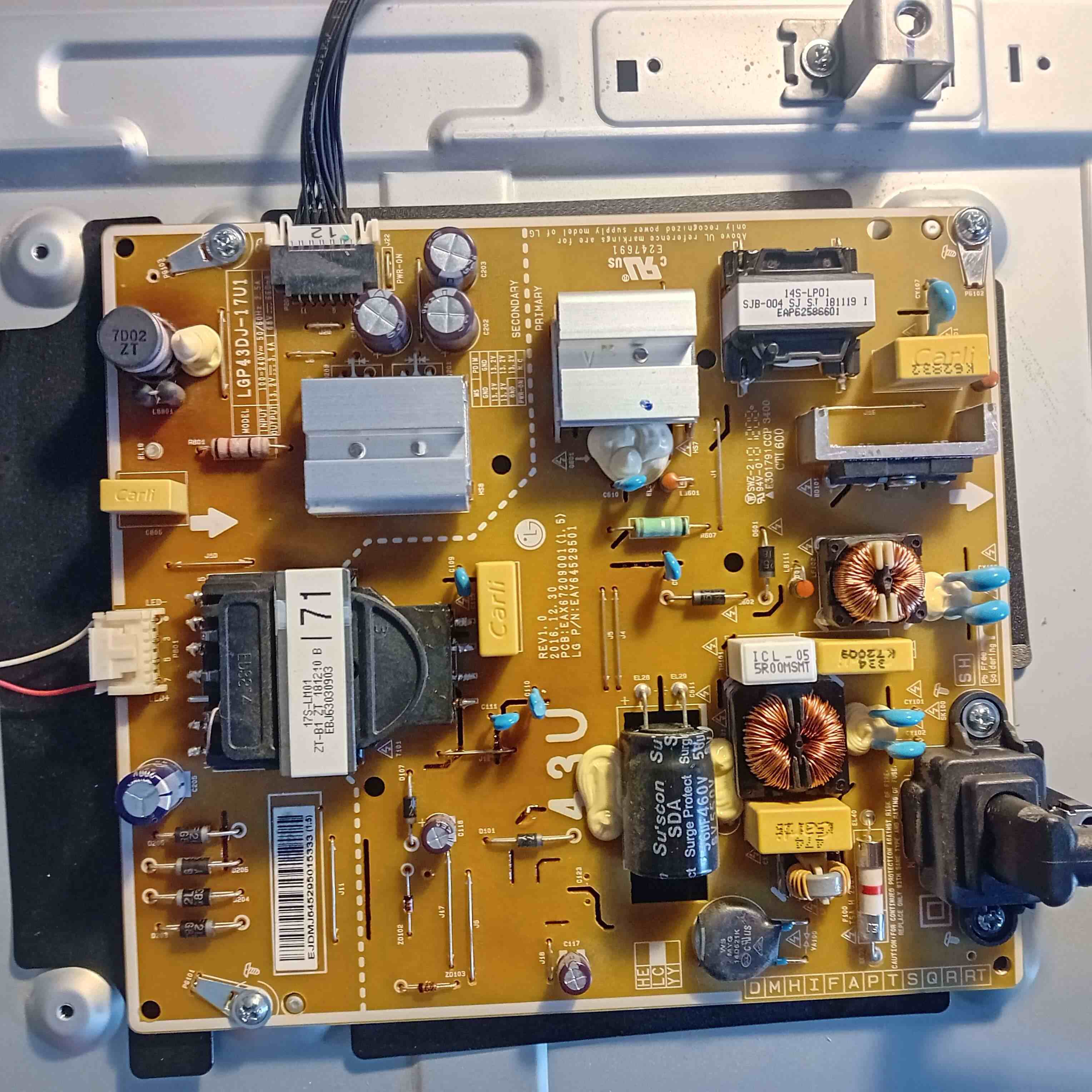

    Je n'arrive pas à mettre la photo de la carte d'alim.

    Bjr et merci pour les photos
    Pourriez vous montrer l’autre face svp ?
    D’après vos renseignements , je pense à une mauvaise connection au niveau des rampes de leds ou une led qui fait des blagues.
    Si c’est le cas, il vaut mieux changer le kit de leds.
    L’alim est fonctionnelle.

    Refait plusieurs soudure de composants + contrôle du MBRF1060CTP et du 60R580Q : OK.
    Après avoir refait les soudures, les leds ne s'allument même plus en tapotant.
    Doute sur une micro-résistance.
    Je mets malencontreuse mon doigt sur une alimentation principale de rampe de leds : elles s'allument!
    J'essaie à nouveau sur les autres : dès que je fait "c-c" avec mon doigt sur une rampe de leds, elles s'allument.
    Souci avec la platine d'alimentation LPG43DJ-17U1 mais introuvable sur le marché en neuf.
    Va donc falloir troué ce qui cloche dans l'alim.
    Quelqu'un aurait-il le schéma électrique de cette tv?
    Bonne soirée.

    Par acquis de conscience, j'ai quand-même commandé une nouvelle carte d'alimentation.
    Mais le problème s'est aggravé maintenant.
    Dès la mise sous tension, la tv se met en standby (normal) mais plus moyen de l'allumer, ni par la télécommande ni par le bouton.
    Essayer l'astuce du reset (appuyer 30 sec sur le bouton) mais ça ne change rien.
    Fait chier, il ne me restait qu'à remplacer la carte d'alim.
