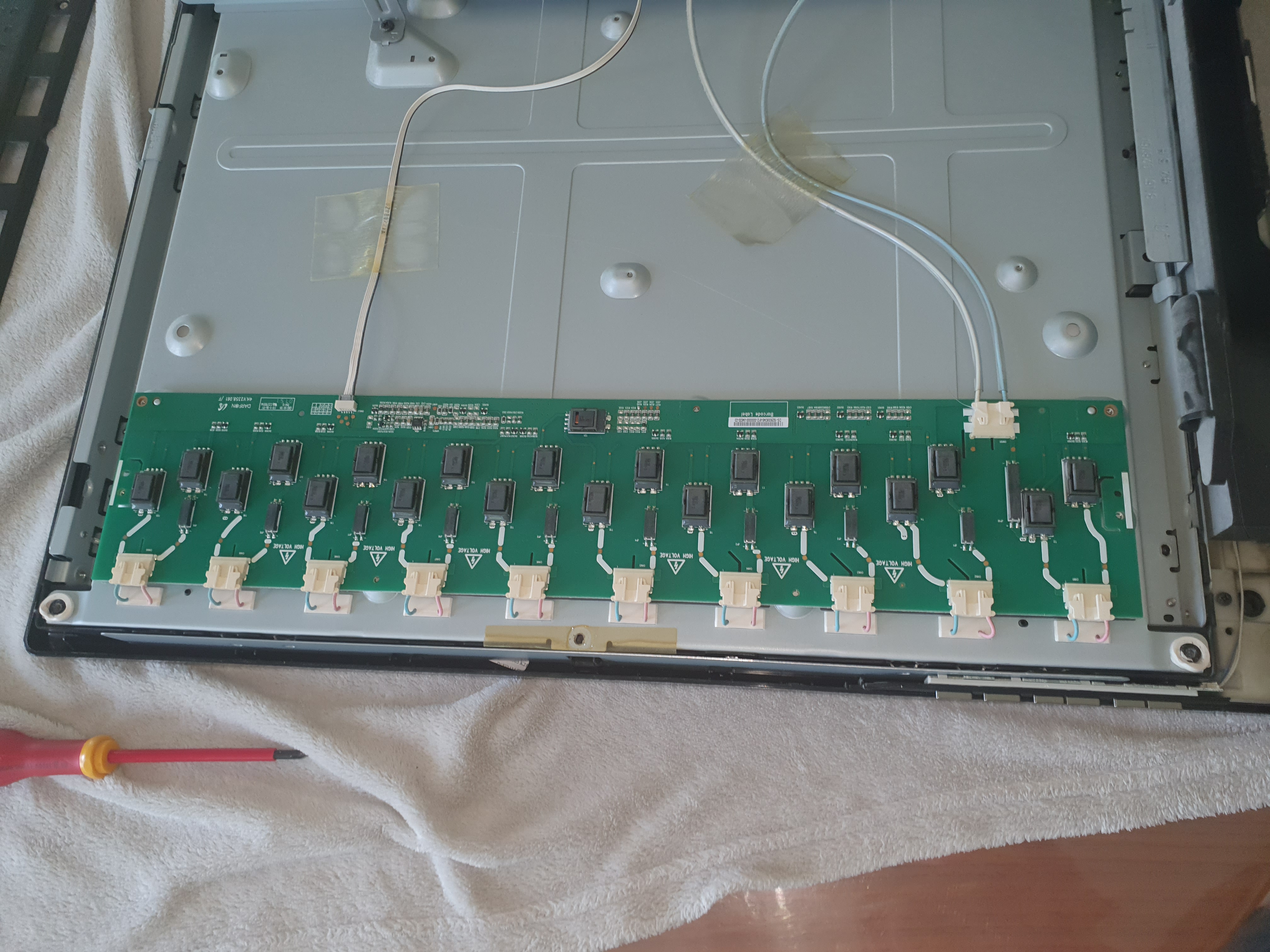

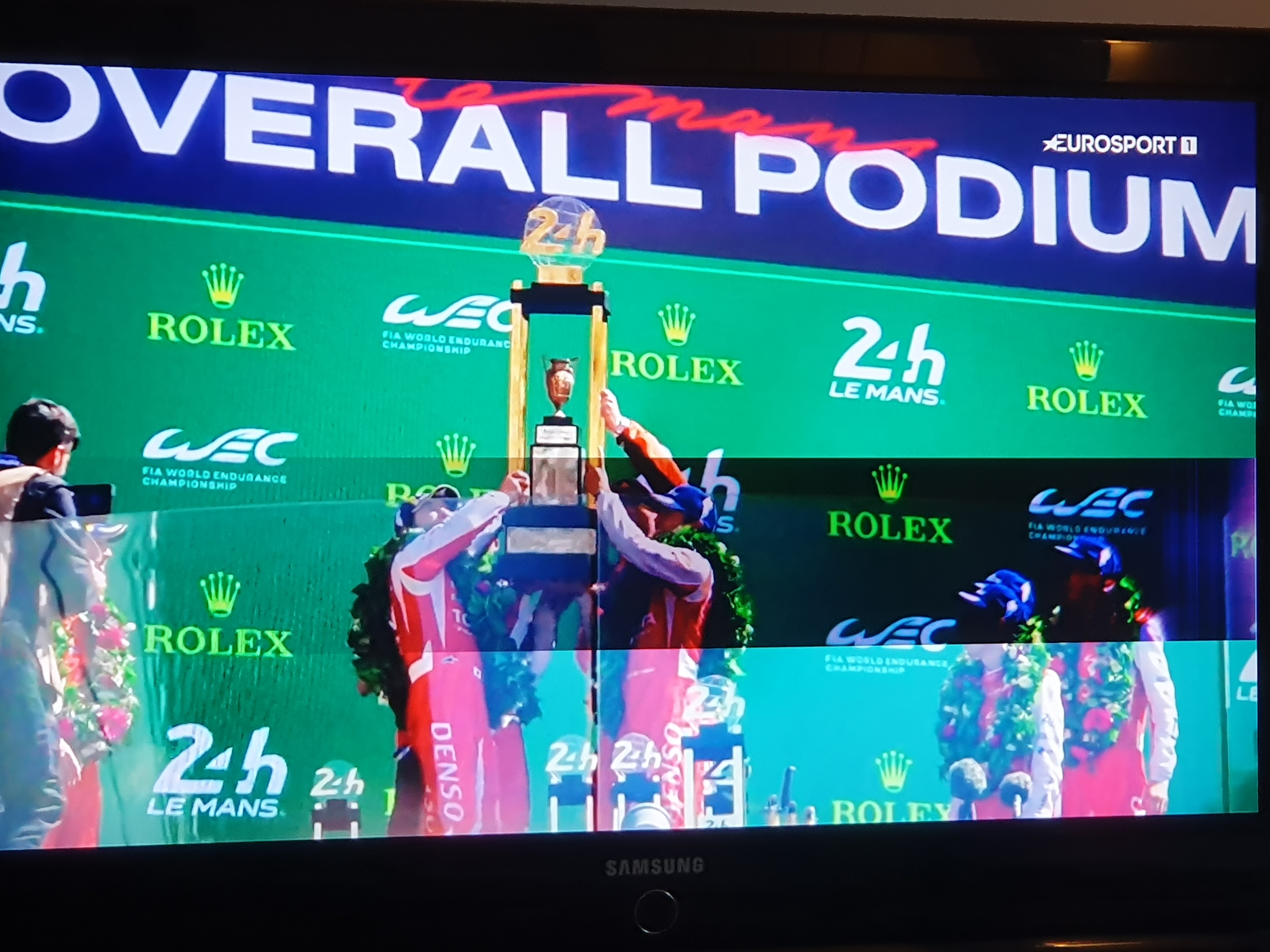

    Sur mon téléviseur LCD Samsung LE40M86BD, j'ai une bande horizontale qui apparaît de temps en temps.
    Elle est toujours au même endroit.
    Elle apparaît puis disparaît, la durée est variable.
    J'ai changé la carte TCON, le défaut est revenu.
    Je mets une photo du défaut.
    Merci pour votre aide.

    Re : Tv LCD SAMSUNG : Bande horizontale intermitente sur écran
    Cet appareil possède un rétro-éclairage à tubes (CCFL),ces tubes sont disposés horizontalement derrière la dalle lcd TFT.
    Il se peut qu’une ou deux lignes de tubes soient affaiblies ou soient victimes de mauvais contacts à leurs extrémités.Souvent ces contacts ,métal sur métal,s’oxydent et ne délivrent pas toute l’énergie nécessaire aux tubes.
    Donc il faut démonter et accéder à ces lignes de contacts et contrôler toute la connectique utile au rétro-éclairage.

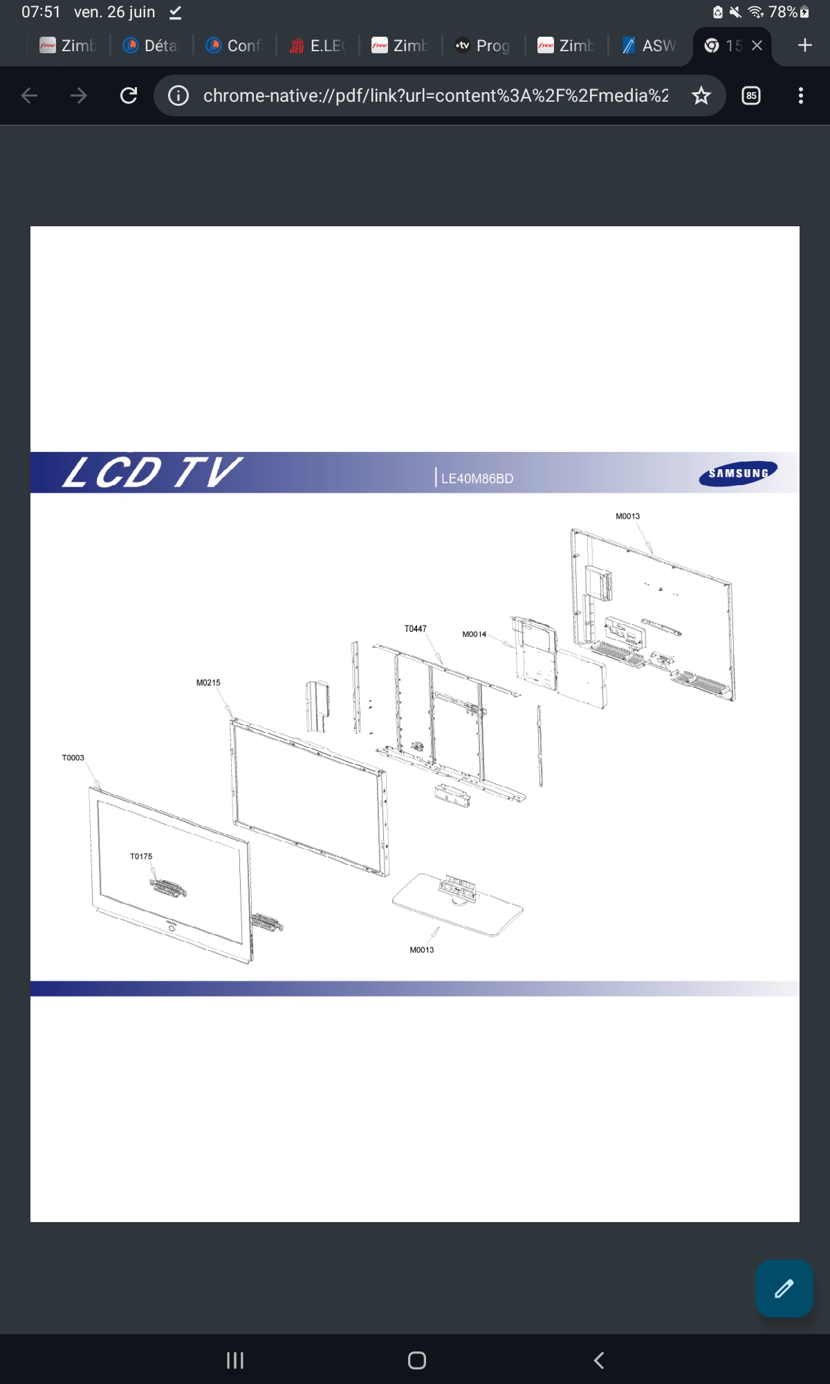

    Vue éclatée de votre appareil.
    Les ccfl se trouvent dans l’ensemble M0215.Nom : Screenshot_20260626-075154_Chrome.jpg

    papilou06
    Animateur Dépannage
    L’écran se démonte, il faut bien faire des repères au besoin des photos pour éviter les surprises au remontage.
    Derrière la dalle lcd qui est fragile il y a les filtres optiques (qui ont un odre de montage précis)puis le diffuseur et les tubes.
    Les tubes ont des électrodes à chaque extrémité qui sont pincées avec un connecteur rigide.
    Ce sont ces contacts là qui pêchent.
    Sur votre photo c’est la carte inverter ,les tubes sont derrière le fond métallique.
    Vérifiez les soudures sur la carte inverterqui correspondent à la hauteur du défaut.
    Tubes 8 ou 9 en partant du bas.
    "Il se peut également que les tubes soient fatigués."
    +1
    si un tube, à cause de l'usure des électrode et du gaz ne parvient plus à s'amorcer systématiquement ça peut expliquer le défaut (comme un faux contact d'ailleurs)
