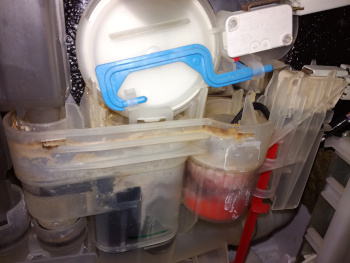

    Attention a ceci il y a aussi un levier 069796 a voir s'il commute ou pas
    ensuite voir si la sonde NTC qui est aussi sur le bloc chauffant, est en état

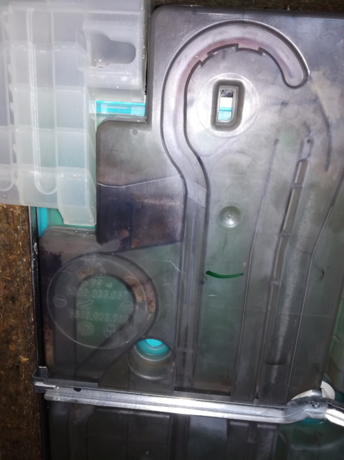

    il faut aussi regarder le remplisseur (coté latéral gauche ) au niveau de son encrassement
    et aussi contrôler l'état de la turbine de la pompe de cyclage afin de voir si elle monte bien en pression
    car ce produit étant assez ancien peut s'encrasser et l'empêcher de monter en pression (si pas de pression pas de chauffe)
    Re : Lave vaisselle Bosch sgs8542 bloqué sur le cycle de lavage.
    sans oublier la durite entre le remplisseur et la cuve
    albert62
    Effectivement le remplisseur est encrassé, je vais tenter de le nettoyer tout comme la chambre de compression et la durite entre le remplisseur et la cuve.
