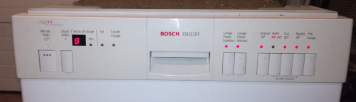

    Mon lave vaisselle Bosh sgs8542ff effectue sans fin des cycles de lavage. Sur le bandeau, tous les voyants sauf sont allumés sauf le voyant auto et l'afficheur reste bloqué sur 8. Je ne vois pas d'où vient la panne. Merci pour votre aide.

    Il fait quoi exactement ??
    il est en mode vidange continu??
    albert62
    Re : Lave vaisselle Bosch sgs8542 bloqué sur le cycle de lavage.
    Une fois qu'il a pris l'eau, il fait le cycle de lavage en permanence et rien d'autre. Il ne vidange pas. L'eau est froide.

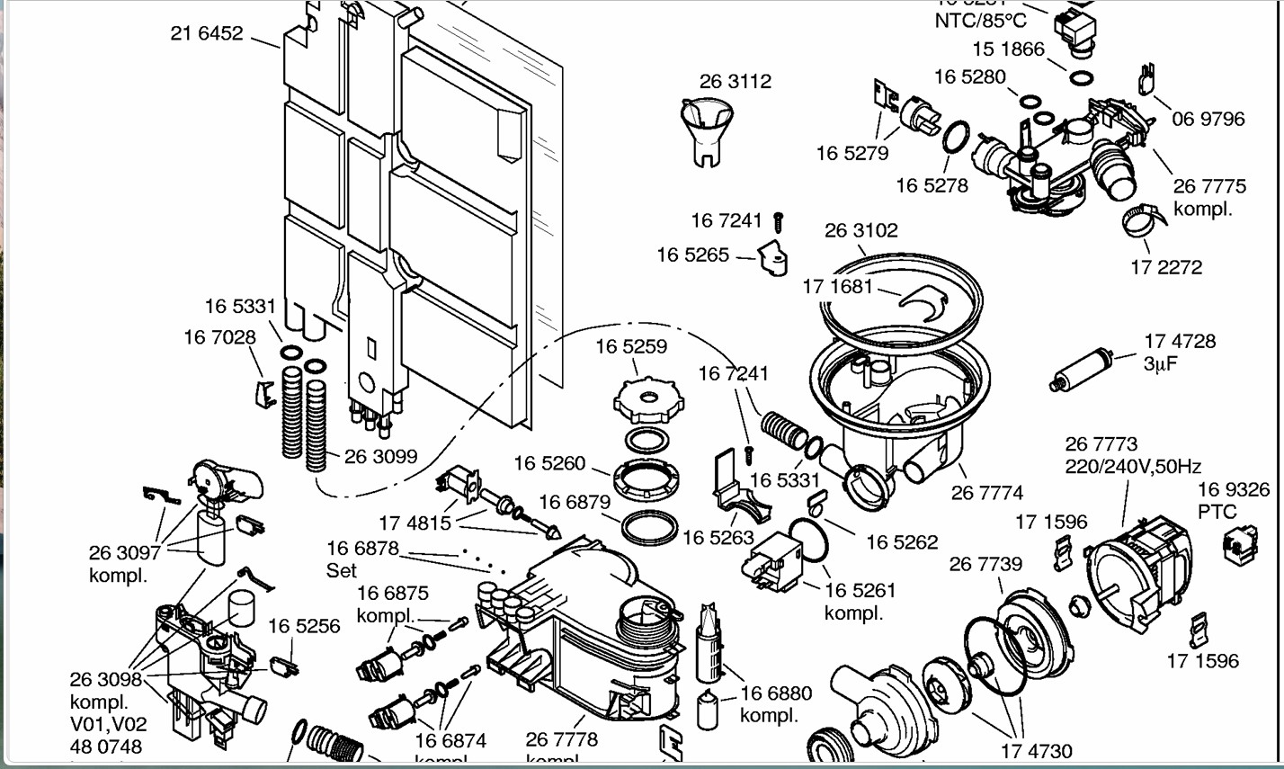

    Il faut contrôler dans ce cas le thermoplongeur au multimètre
    voir cet éclaté

    et effectuer le contrôle sur le repère 267775
    pour y accéder il vous faut retirer le panneau latéral droit

    Merci pour la réponse rapide. La mesure donne 23,8 ohms, la résistance n'est donc pas coupée.

    Attention a ceci il y a aussi un levier 069796 a voir s'il commute ou pas
    ensuite voir si la sonde NTC qui est aussi sur le bloc chauffant, est en état
    il faut aussi regarder le remplisseur (coté latéral gauche ) au niveau de son encrassement
    et aussi contrôler l'état de la turbine de la pompe de cyclage afin de voir si elle monte bien en pression
    car ce produit étant assez ancien peut s'encrasser et l'empêcher de monter en pression (si pas de pression pas de chauffe)

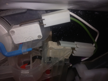

    si c'est bien la pompe de cyclage qui tourne contrôlez l'interrupteur 263097 il pourrait être hs
    il se peut aussi que vous l'ayez débranché et mal rebranché
    albert62
    Merci pour vos réponses. Je pensais également que c'était la pompe de vidange qui tournait, du coup j'ai mis un repère sur une aube de sa turbine et ce repère n'a pas changé de position donc la pompe n'a pas tourné. Par contre en regardant par le coté droit du lave vaisselle j'ai vu tourner le moteur de la pompe de cyclage. Pour l'interrupteur 263097, je l'ai testé et il commute bien lorsque j'appuie sur le bouton rouge. j'ai également tester le contact 165256 et il fonctionne.

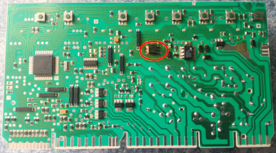

    je crains que l'électronique soit dans les choux, ce que semble confirmer le fait que tous les voyants soient allumés et que l'afficheur bloque sur une durée,
    avez vous essayé de faire un reset ?
    albert62
    Malheureusement je pense aussi que l’électronique est dans les choux. J'ai essayé de faire un reset et ça ne change rien.
    albert62
    Du coup j'ai démonté la porte pour accéder à électronique :
    Il semble que ça ai chauffé du coté du régulateur 5V.

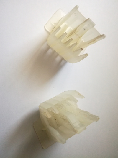

    En démontant la porte deux cales sont tombées.
    Je ne vois pas où elles vont.

    les cales vont en bas, une à droite une à gauche (bien sur), je crois me rappeler qu'elles sont là pour éviter qu'on puisse enfoncer la porte dans es angles
    pour le régulateur c'est bien possible, reste à savoir si le micro p est toujours vivant, pour ça la seule solution est de remplacer le circuit intégré regul 5v, sans garantie que ça fonctionne ensuite
