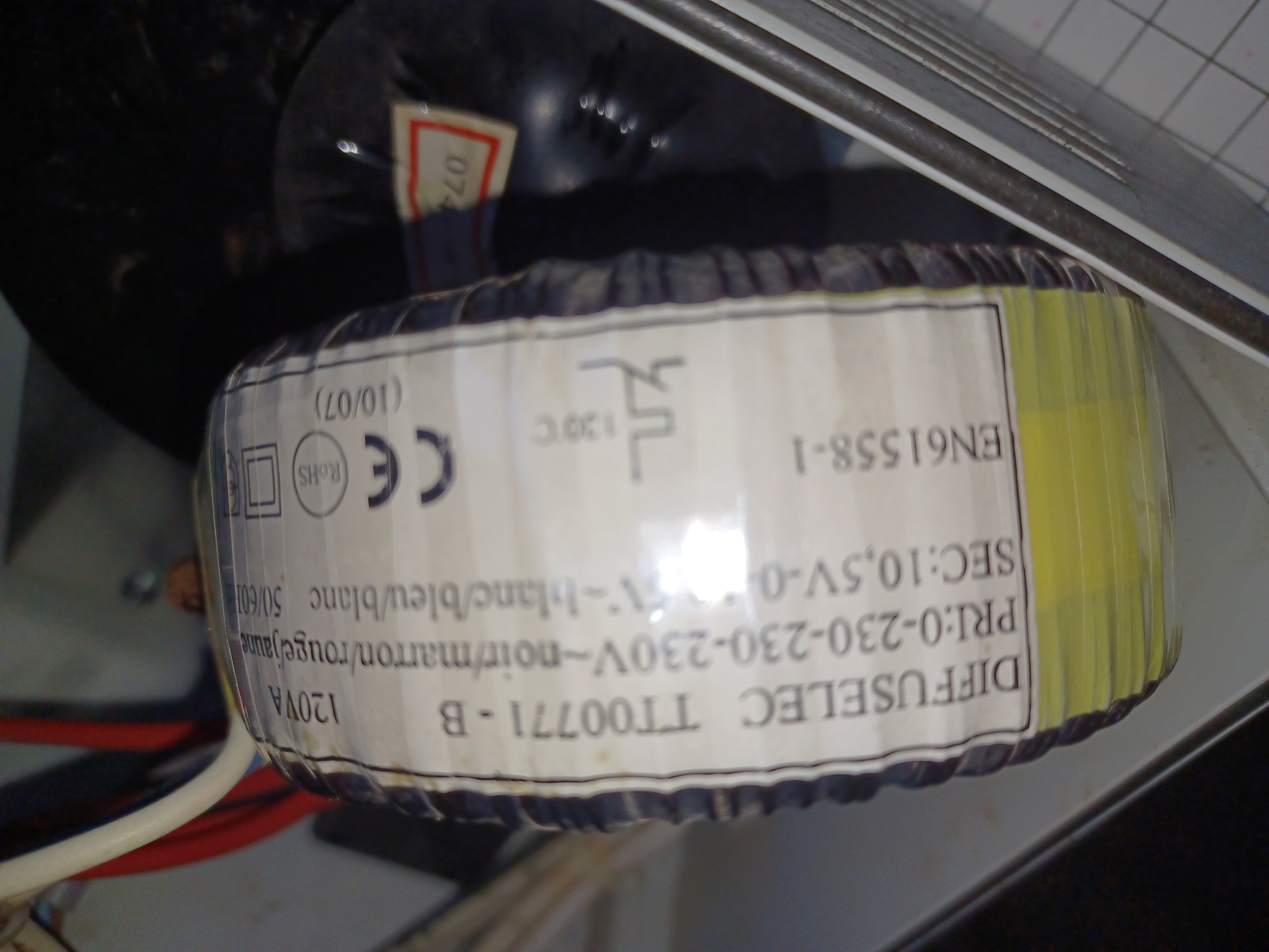

    Je rencontre un problème avec un électrolyseur de marque CORELEC. Il s'agit du modèle 80 datant de 2010. Il ne fonctionne plus.
    Un des deux fusibles présents sur le circuit imprimé a grillé. Le circuit est alimenté par un transfomateur torique dont les caractéristiques sont les suivantes :
    Nom : 20260618_154526[1].jpg
Affichages : 121
Taille : 3,09 Mo
    Sur les enroulements primaires, j'obtiens une résistance d'environ 70 k Ohm entre le fil noir et chacun des trois autres fils, et entre 20 et 25 Ohm sur les autres combinaisons (marron-jaune, marron-rouge et jaune-rouge.
    Sur les enroulements secondaires, je trouve une résistance quasi-nulle entre le fil bleu et chacun des fils blancs ainsi qu'entre les deux blancs.
    Je ne vois pas le fusible thermique mentionné sur l'étiquette.
    Pouvez-vous m'aider à diagnostiquer le problème ?
    D'avance merci,
    Christian

    bonsoir,
    le fusible thermique est noyé dans les enroulements, là au vu des valeurs le primaire est coupé si tant est que la mesure ait été bien faite.
    Re : Transformateur torique
    +1
    transfo hs, 70 000 Ohms sur le primaire d'un transfo de 120 Watts c'est pas possible
    on peut se demander s'il n'y a pas eu un court circuit en aval du transfo ou une surtension en amont
    Bonsoir à tous
    ... le fusible thermique est noyé dans les enroulements, là au vu des valeurs le primaire est coupé si tant est que la mesure ait été bien faite ...
    +1
    Pour 120VA (puissance inscrite sur l’étiquette) la résistance primaire doit être inférieure à 100Ω.
    Si c’est vraiment 70k, c’est que le contact de la protection interne a charbonné avant de se couper.
    Pas d’autre solution que de remplacer le transfo à l’identique.
    Bonjour JR,
    Merci pour le retour.
    Je suis bien conscient que les 70 k Ohm ne sont pas réalistes mais c'est ce que me donne mon multimètre. J'image qu'il faut l'interprêter comme une résistance infinie.
    Bonne journée,
    Christian
    Foutu pour foutu, tu peux essayer de trouver le fuse thermique . Bien souvent il est en "surface" des spires les plus extérieures,; Donc débobiner qq spires et il est peut etre
    sauvable
    Citation Envoyé par Aspe Voir le message
    ... Je suis bien conscient que les 70 k Ohm ne sont pas réalistes mais c'est ce que me donne mon multimètre. J'image qu'il faut l'interprêter comme une résistance infinie ...
    Oui mais non.
    Infini, c’est des dizaines de mégohms à l’ohmmètre en continu.
    Là, il y a bien une fuite, détectable qui ne peut être qu’une "carbonisation" de l’espace d’ouverture du contact thermique qui a dû être le siège d’une étincelle prolongée avant la coupure.
    Le remplacement doit être possible, quitte à empiler deux transfos toriques. En principe, ces transfos sont spécifiés tension et courant. Là, le flash cache une partie de l’information. Si le courant n’est pas spécifié, il faudra l’extrapoler à partir des tensions et des sections des fils de bobinage, qui, en principe, ​sortent du transfo.

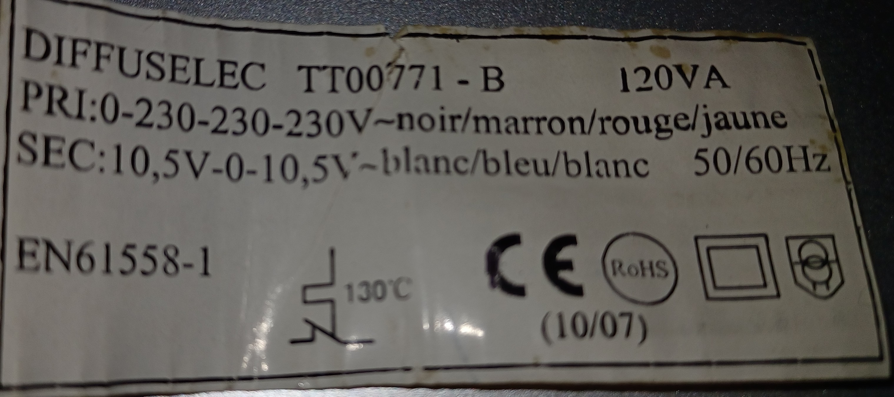

    Citation Envoyé par gienas
    Voici une photo plus précise.
    Plus facile à remplacer si on accepte de sortir en 2x12V, on trouve de l'offre dans ces cas là...
    sinon, faire une recherche avec "transfo torique sur mesure".
    Il semblerait que ça puisse se faire pour environ 80€.
    le courant secondaire doit être de 5 ou 6 A.
    En tension c'est bien un truc exotique.
    Antoane
    Responsable technique
    Passer de 12V ou 13.5V à 10 ou 10.5V avec un transfo torique n'est pas bien difficile : il suffit de retirer ou d'ajouter (eventuellement en opposition de phase) quelques spires. Ca peut couter un chouilla de rendement, mais a priori négligeable.
    Passer de 0/12 à 10.5/0/10.5 demande de rebobiner un enrouleemnt complet... ce qui n'est pas bien difficile non plus.
    Je suis donc obligé de remplacer le transformateur,. Avant d'aller plus loin, j'aimerais bien comprendre comment sont constitués les enroulements.
    Primaire : il se compose de 4 fils. Le gravage du circuit imprimé m'indiqué le noir est le neutre et les 3 autres (jaune, rouge et marron) la phase (à priori la même puisque la source est monophasée).Il y aurait donc 3 enroulements primaires ? noir/jaune, noir/rouge, noir/marron, le neutre étant scindé en trois ?
    Secondaire : 3 fils : un bleu et 2 blancs. On aurait donc deux enroulements blanc/bleu ?
    Est-ce bien cela ?
