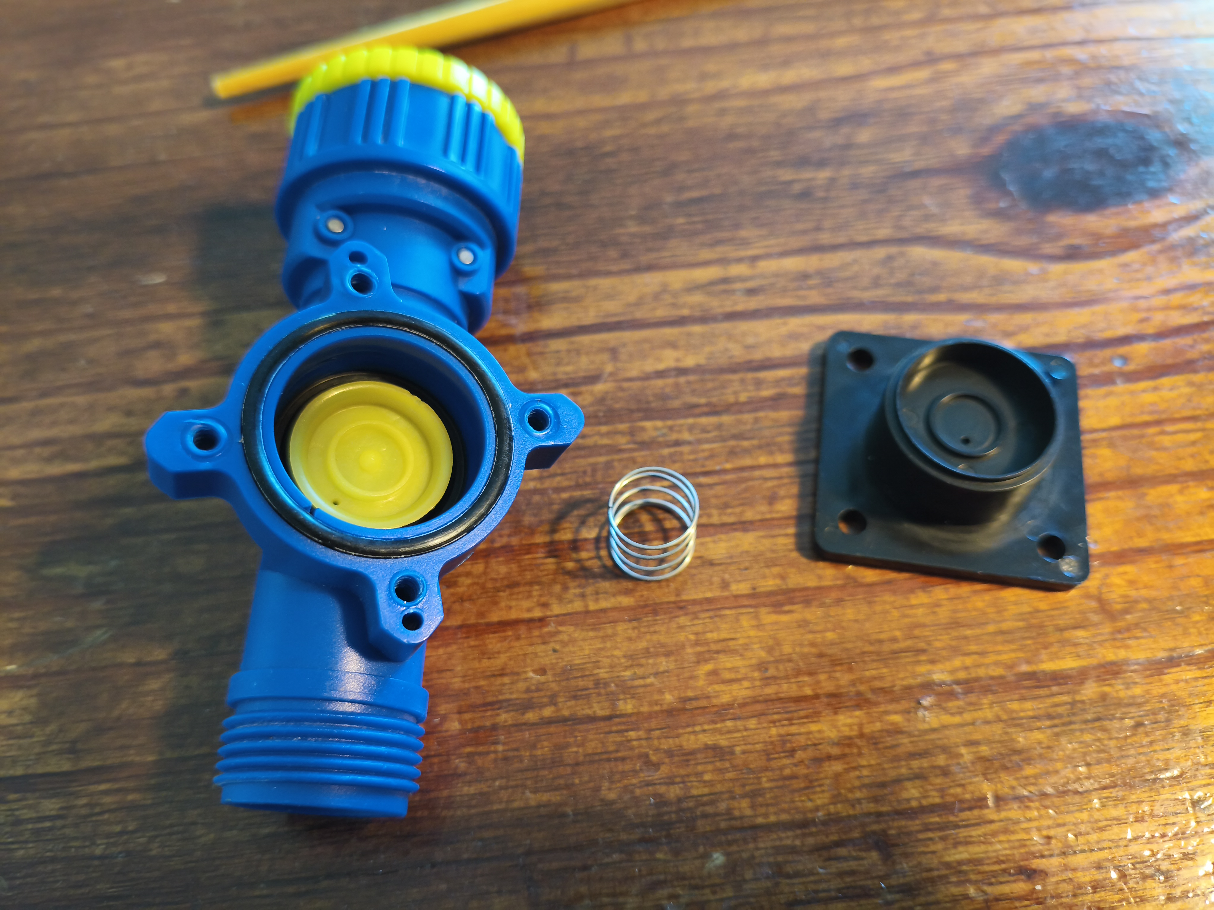

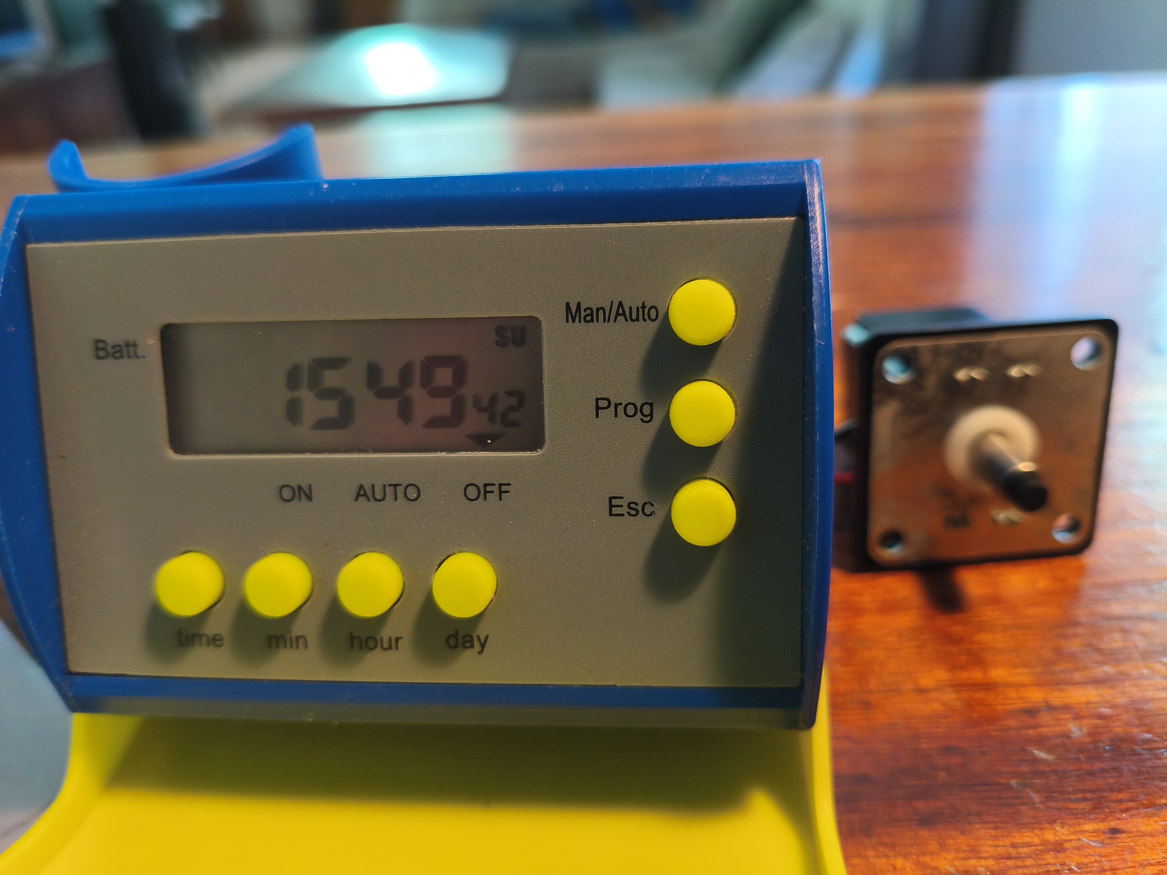

    Bonjour. Cette minuterie programmable n'a jamais fonctionné. je viens de la démonter et je ne comprends pas comment elle fonctionne. Une histoire de trou à boucher pour laisser passer de l'air et décoller la valve peut être? Quand la minuterie se met sur OFF, la tige dans le cube noir sort. je vous mets les photos.1783847481510.jpg1783847459949.jpg. Je ne trouve la marque de la minuterie ni son modèle nulle part. Si quelqu'un sait comment ça fonctionne...merci.

    vérifier que la tige du bloc noir bouge lors de la commande manuel / ON
    il y a un sens de branchement du tuyau et une pression minimale pour le fonctionnement.

    ça fonctionne comme une électrovanne de lave linge/vaisselle
    les pressions hors alimentation font que le clapet bloque l'eau, quand on alimente la bobine de l'électrovanne le noyau en se déplaçant ouvre un orifice laissant passer l'eau du coté amont du clapet vers le coté aval du clapet, l'équilibre est rompu, le clapet se soulève et l'eau passe à plein débit
    attention, il faut de l'eau propre car sinon les trous d'équilibrage se bouchent et l'électrovanne ne ferme plus, pareil pour le trou de décharge, s'il est bouché, l'électrovanne ne s'ouvre plus
    il s'agit surement d'une vanne à deux états stables pour économiser les piles
    pour le reste c'est juste un programmateur à piles

    Re : comment fonctionne cette minuterie d'arrosage.
    Citation Envoyé par titijoy3
    Et donc inverser la polarité de l'alimentation bobine à chaque impulsion. @+
