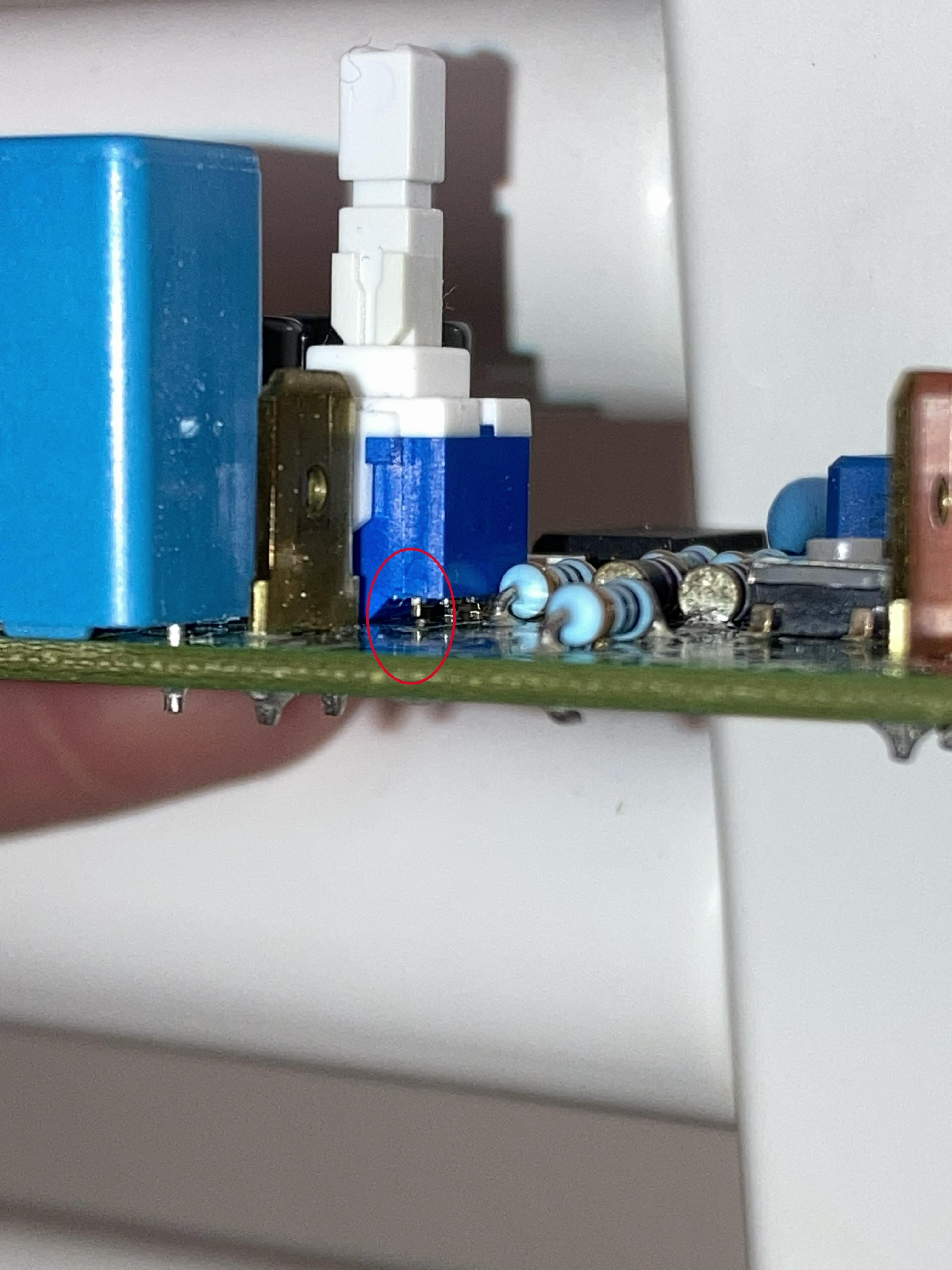

    Bonjour à toutes et à tous,
    Je fini par vous rendre visite afin, je l’espère, tu trouver la piste qui me mènera au composant que je recherche.
    Je n'ai aucune formation en électricité ou électronique mais de manière générale, quand quelque-chose ne fonctionne plus correctement, j'essaie de le réparer et cette fois-ci, cela concerne mon sèche serviette.
    La DEL d'indication de mise sous-tension de l'appareil montre des signes de dysfonctionnement. Sur de très courte périodes, la DEL s'allume est s'éteint extrêmement rapidement comme si l'alimentation électrique présentait une défaillance.
    Après avoir sorti la carte électronique de l'appareil, j'ai pu observé que l'une de pattes de l’interrupteur était cassée.
    J'ai alors apporté la carte à un vendeur en composant électronique, qui n'a pas pris la peine de passer du temps à identifier un composant qui à la vente ne lui rapporterait quasiment rien, de plus les indications de référence sur le composant sont illisibles ou pas suffisantes. Les jeux d'ombres et lumières empêche une bonne lecture, voilà ce que j'obtient: 14 16A 2EE 17H2 201 (à prendre avec des pincettes)
    J'ai tenté des recherches sur des site web de revente de composants sans grand succès.
    Je m'adresse donc maintenant à vous, j'ai besoin de connaître la référence de ce composant et le revendeur qui saurait me le fournir. Sauriez-vous m'aider à remonter la piste?
    je vous mets en pièce jointe les informations en ma possession et je pourrais si nécessaire, redémonter la carte pour aller cherche les plus d'informations dont vous auriez besoin.
    Merci à vous

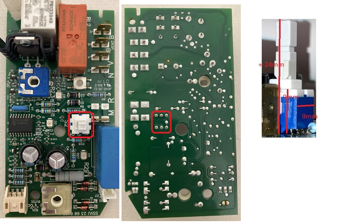

    Re : Intérupteur sèche-serviette
    Bonjour Gienas et merci pour ta réponse,
    Voici une photo supplémentaire (j’espère que la qualité sera meilleure), on y voit un peu mieux la patte cassée de l'interrupteur mais à la loupe c'est bien plus clair à observé, le défaut est évident.
    Nom : IMG_2175.jpg
Affichages : 137
Taille : 1,59 Mo
    J'imaginais donc commencer par remplacer ce composant, c'est la première des choses à faire non? L'alimentation qui semble ne pas se faire correctement, la patte cassée de l’interrupteur, rapport logique apriori même si d'autres surprises sont bien entendu possibles.
    Tout ceci additionnée à un temps disponible au quotidien limité, si je peux n'avoir qu'à premièrement changer ce composant et ne pas me lancer dans une analyse complète (même si ce serrait l'occasion d'en apprendre plus sur ce domaine, chose à laquelle je me consacrerai un jour), cela m'apporterait un peu de répits.

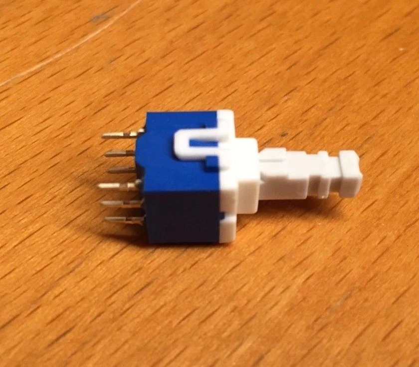

    https://www.ebay.fr/itm/122679077362

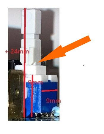

    Je n’avais pas vu cette coupure.
    Les chances pour trouver strictement le même sont illusoires. Tu ne précises pas l’âge de l’appareil.
    Tu peux essayer de chercher avec le nom de fournisseur Jeanrenaud qui fabriquait ce genre d’inverseur.
    Pourtant, vu de ma fenêtre en observant ton #3 et Si c’est la seule broche cassée, je suis d’avis de rétablir la jonction grâce à un fer à souder à pointe très fine, en rétablissant la liaison par dessus la coupure.
    Attention! C’est très délicat, il faut faire très vite pour ne pas faire fondre la soudure sur la face cuivrée du circuit imprimé.
    Wahou magique, merci !
    Vous avez utilisé google Lens pour retrouver le model ?
    Il faudrait maintenant que j'essaie de trouver un fournisseur Français ou européen.
    éventuellement chez Mouser
    https://www.mouser.fr/fr/ProductDeta...252BSV1Q%3D%3D
    Il y a V2 en plus dans la référence, je ne sais pas ce que ça signifie

    Bonjour, à tous,
    Bizarre cette affaire ?
    Il s'agit d'un interrupteur bipolaire mais en regardant bien la photo, on dirait que 3 des "queues" de soudage sont coupées ?
    Cet interrupteur est un BP. Il n'a donc aucune pression latérale susceptible de le casser ainsi ?
    - quasiment impossible de casser les 3 queues à cet endroit ?
    - Avant de tenter la soudure, bien regarder si elles servent vraiment ?
    - Explication de la cassure ? historique ?
    Il n'y a qu'en ayant le matériel en main que l'on peut bien voir et juger.
    Re : Interrupteur sèche-serviette
    vu la tige, ce commutateur est un interrupteur, M / A, on distingue les guides aller-retour sur la tige.
    je commencerai par un bon coup d'alcool (à défaut de bombe contact) pénétrant par la tige blanche en actionnant plusieurs fois, ensuite séchage.

    oui, google lens

    est ce que des demi pattes sont soudées aux pastilles en regard des pattes de l'inter ? si oui probablement casse, étonnant mais.. si non les pattes ont été coupées à la fabrication de la carte et il faut effectuer une vraie recherche de panne, peut être une histoire d'alim à découpage en défaut ?
    ça sent le défaut fournisseur et le remplacement en urgence par une autre pièce alors que les circuits imprimés sont déjà fabriqués
    Dernière modification par titijoy3 ; 11/08/2026 à 15h30.
    Reste à savoir si...vraiment en cause...avant de tout casser !
    Sur le verso ( coté soudure) on y voit 2x3 points de connection
    Ca parait etre un Inverseur bipolaire..... qui peut servir à des tas de chose plus basique ( M/A)
    Faudra etre équipé pour le " supprimé" ou tenter de le dessouder
    Ce serait béte " d'abimer" si ça n'a rien à voir
    Par transparence on discerne les pistes, voir à l'ohmétre si on retrouve un contatct quelconque
    " appuyé/ ou pas " sur les plots

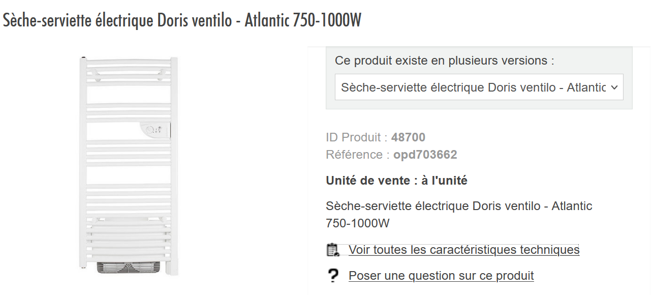

    Bonsoir f6exb,
    Voici le modèle qui est apparemment toujours en vente
    J'ai une photo de l’étiquette d'identification de mon modèle mais elle est floue, il faudrait démonter l'appareil pour avoir suffisamment de recul
