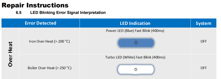

    Je possède une centrale vapeur Philips GC9647/60 PerfectCare Elite depuis 2019.
    Depuis ce matin, lorsque je la branche, le voyant bleu de la centrale se met à clignoter rapidement et celle-ci ne chauffe plus. J’ai bien entendu effectué les vérifications et opérations de base, notamment un détartrage complet, mais cela n’a rien changé.
    En parcourant ce site, j’ai trouvé une astuce indiquée par un utilisateur : débrancher puis rebrancher rapidement la centrale. J’ai essayé et, effectivement, dans ce cas, la centrale redémarre normalement et chauffe à nouveau.
    Le problème est toutefois systématique : à chaque nouvelle mise sous tension, je dois débrancher et rebrancher rapidement la prise pour que la centrale fonctionne.
    Quelqu’un aurait-il déjà rencontré ce problème sur ce modèle ou saurait-il à quoi correspond ce comportement ? S’agit-il d’une panne connue et, surtout, est-ce un problème qui peut être réparé ?

    problème électronique sans doute

    Donc, ça veut dire carte électronique à changer sans doute…
    Pas très rentable pour une centrale vapeur de 2019…��
    Franchement, ces centrales vapeur, c’est de la daube. Que ce soit Calor ou Philips. J’ai eu les 2 marques et il a fallu régulièrement que je les répare moi même pour les maintenir en vie, jusqu’à que ça ne soit plus rentable.

    Pour ma part, le clignotement rapide de la LED bleue signifie que le fer n'a pas encore atteint les 200 °C.

    A priori, un oscillateur qui a du mal à démarrer ?
    Alim. à découpage ? quartz/résonateur ? ....
    Mais il faudrait voir de plus près pour trouver ce qui se passe .
    Oscilloscope indispensable.
