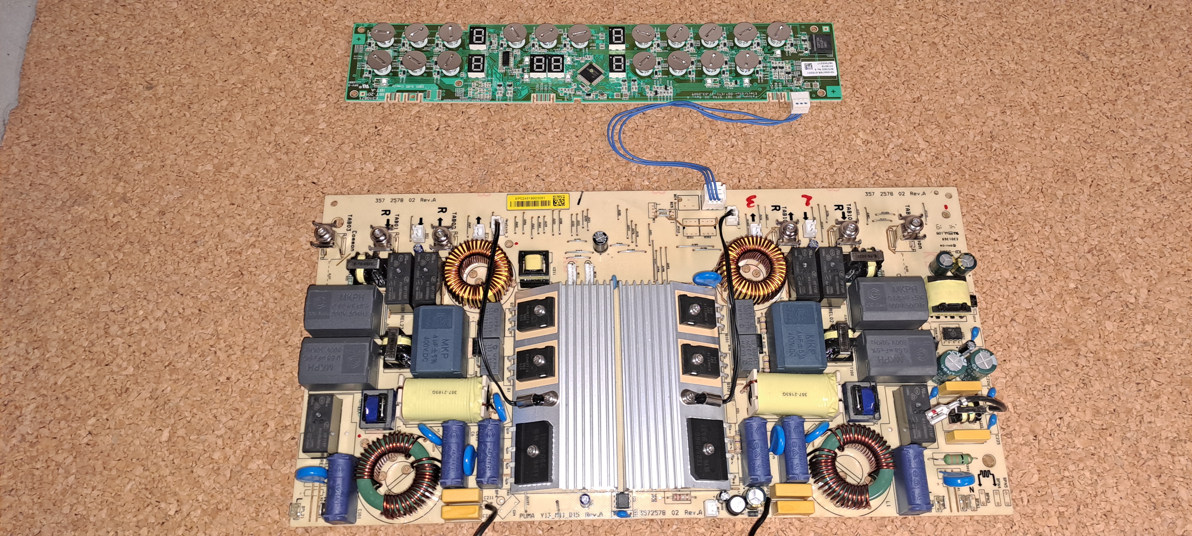

    Bonsoir à tous , suite à un orage ma plaque d'induction Zanussi ne s'allume plus j'ai vérifié les alims bonnes jusqu'à l'entrée de la carte ,pas de trace de courts circuits ni de soudures sèches. Que puis je vérifier? .Merci20260810_165710.jpg20260810_171154.jpg

    sur la photo carte de puissance vers 15h le U203 (dil7) j'ai l'impression qu'il est explosé
    Re : plaque à induction Zanussi ZIB6460CB ne s'allume plus

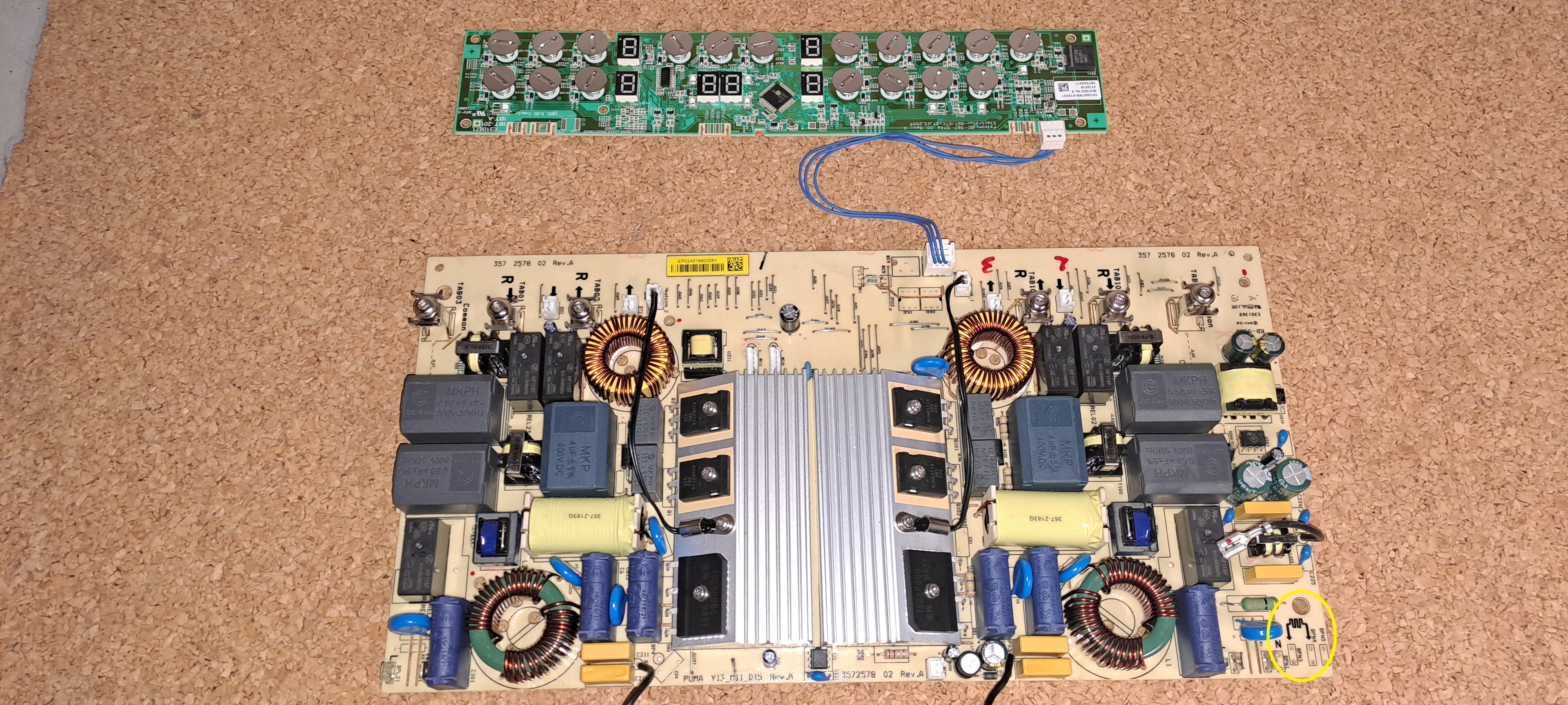

    vérifier sous le cercle jaune coté circuit imprimé si le fusible imprimé est toujours en état
    s'il est coupé il faut vérifier l'état des ponts de diodes et des IGBTs

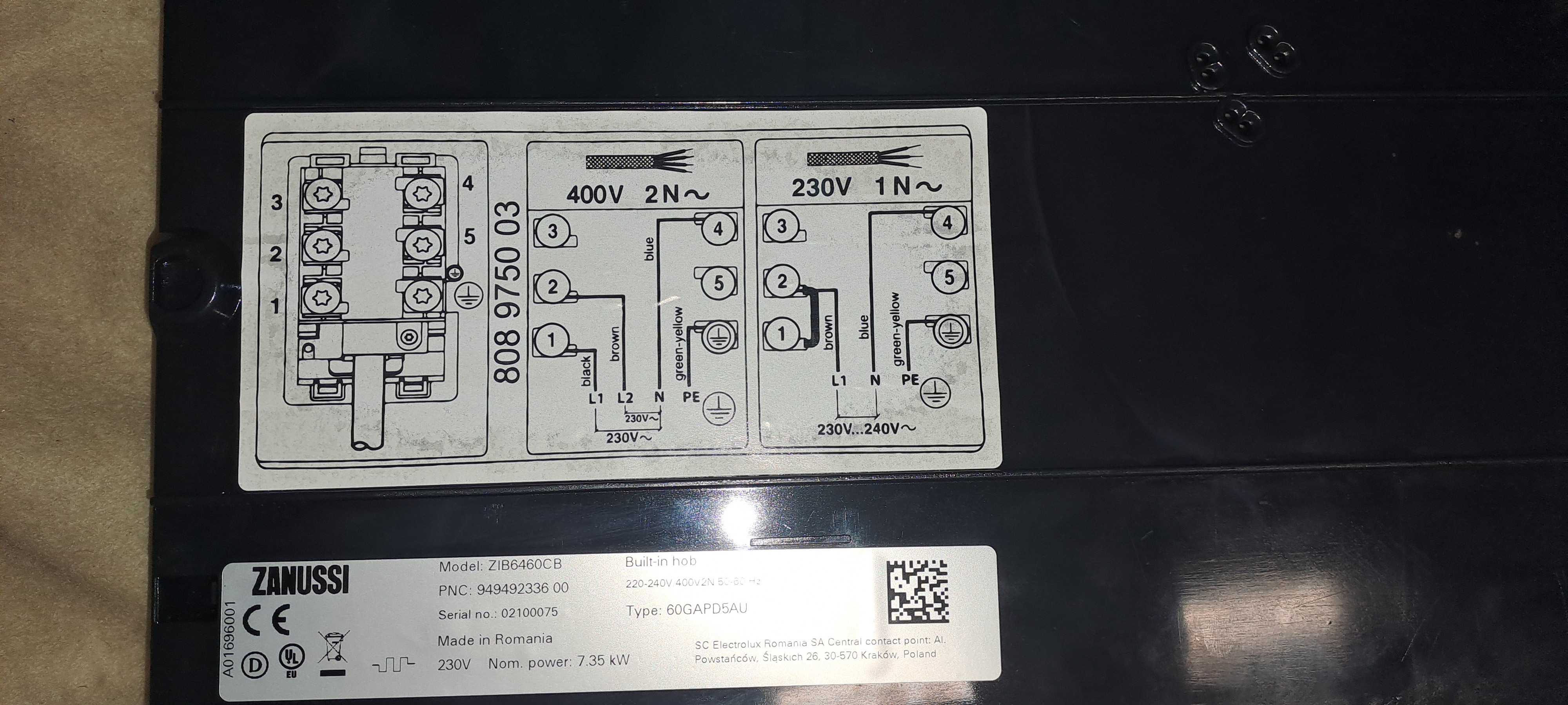

    Panne générale. (toutes les plaques.)
    Vérifier l'alimentation générale qui se situe dans le coin en bas à droite sur la photo en principe.
    (je ne vois pas bien l'arrivée 230V, les 2 bornes secteur )
    Surement un fusible ?

    u203 hs (non détaillé par le fabricant) ,vérifier la résistance de sécurité verte.

    Bonsoir à tous et merci pour les réponses. Les bornes neutre et phase sont à droite et à gauche du circuit imprimé il y a bien du jus ,le 203(DIL7 ,VIPER17V) est pas explosé. La platine de commande n'est surement pas alimenté. La résistance verte est bonne , les diodes côté CI bonnes. J'ai mesuré le fusible imprimé il est HS. Il n'y a pas de doc technique avec des points de mesure?

    la doc technique est réservée aux professionnels . si la piste fusible est claquée,il y a un court circuit,en général sur la partie igbt,redresseur ou leurs périphériques (drivers ... )

    Bonjour , quelle est la valeur du fusible circuit imprimé ?? Si je remplace les composants défectueux( IGBT). Il faut en remettre un sur support?
    Pour remplacer le fusible, je ne sais pas comment font les "pro".
    J'ai de la fine feuille de cuivre 1/10, J'en couperai une lamelle de section et de longueur équivalente.
    Le cuivre du CI faisant moins de 1/10, réduire un peu la section.
    Ce n'est pas un vrai fusible, C'est juste pour éviter le mettre le feu à la baraque. (point de rupture)
    Je pense que le "fusible initial" faisait au moins 20A à fusion moins rapide que l'argent.
    Dans ce cas les IGBT dégagent en premier, c'est juste pour limiter la casse.
    Concernant les IGBT, tu en as surement une paire à remplacer et un pont de diodes ?
    (pas forcément sur les 2 plaques)
    Les remettre dans la même situation avec de la pâte spéciale conductrice de la chaleur.

    Bonsoir à tous , oui 2 igbt HS le pont de diode est bon.
