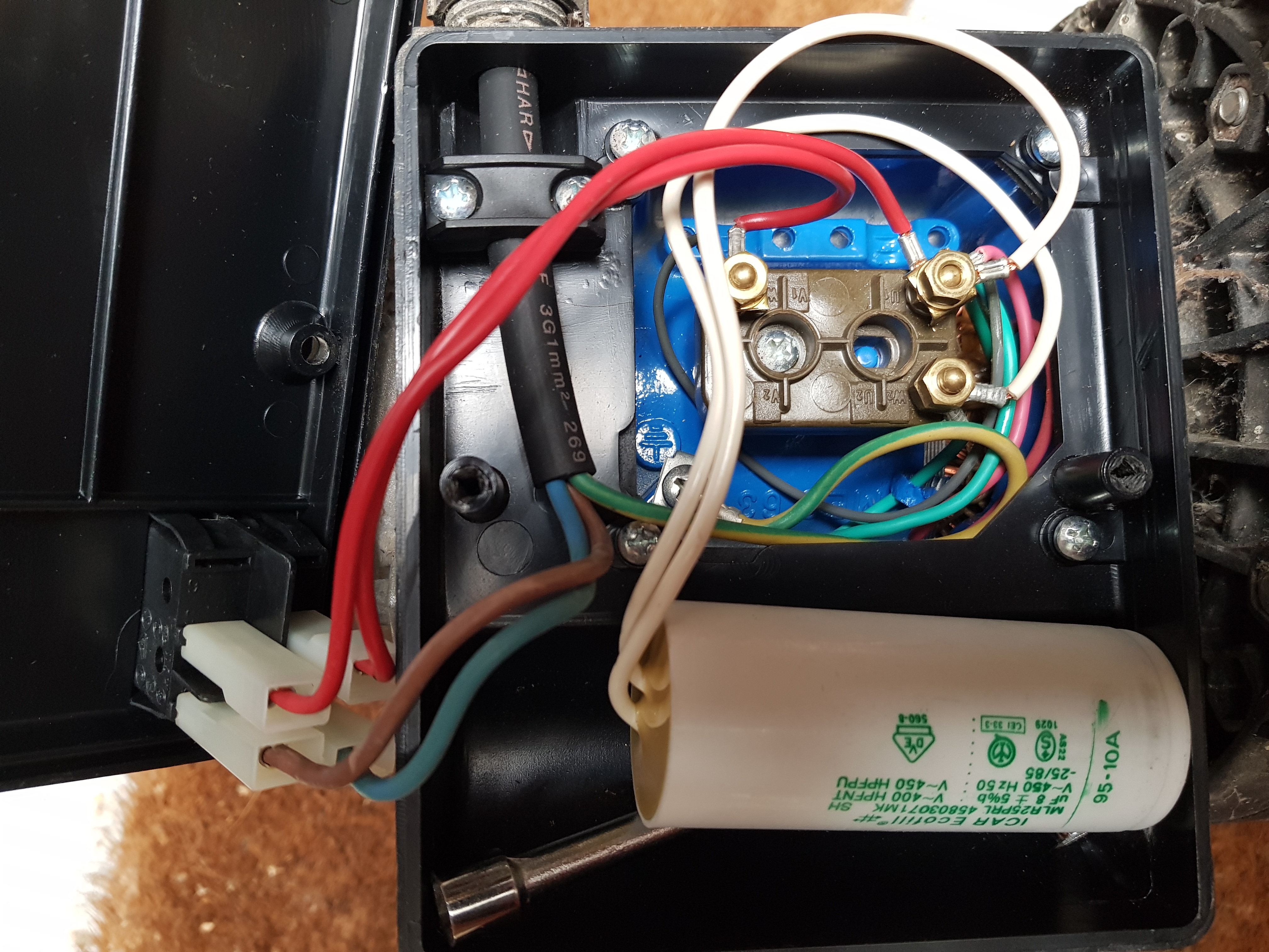

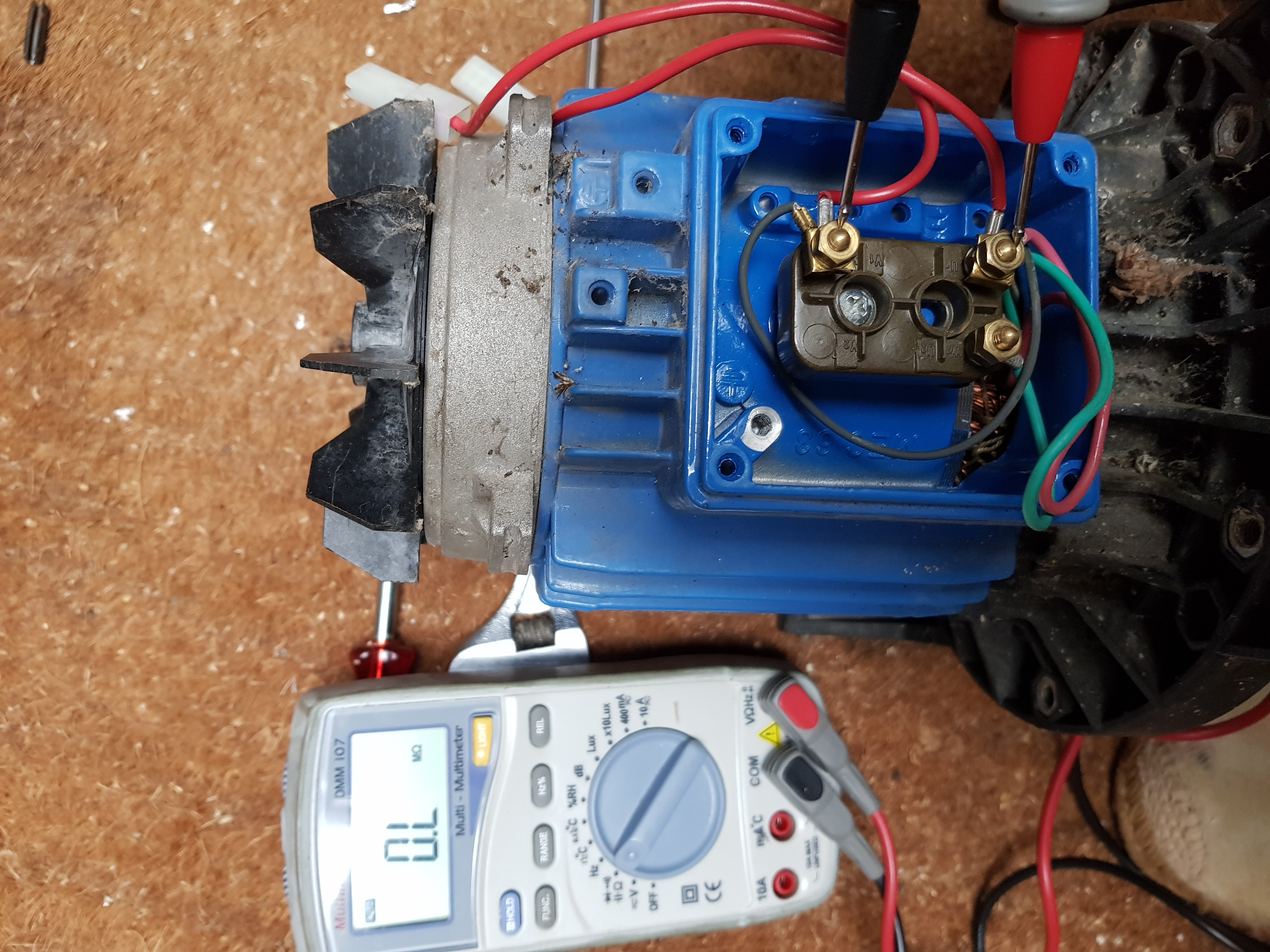

    J'utilise une pompe à eau pour arroser à partir d'un puits. La pompe en question (marque Renson) a cessé de fonctionner.
    Le câble d'alimentation est OK, il y a les 220V dans le boitier d'alim.
    Il y a un gros condensateur, 8µF - 400V, quand je le teste au multimètre (sorti du circuit) il sort à 5.8µF (avec des valeurs qui montent de 0.01µF tous les 15s... j'ai attendu ~1min environ sans savoir s'il faudrait attendre plus longtemps pour une stabilisation, compte-tenu de la taille du condensateur).
    Avant de commander un condensateur de rechange, j'aurais voulu pouvoir tester les enroulements, mais je ne sais pas faire.
    Pourriez-vous m'aider, sur la base de cette photo du boitier d'alim de la pompe ? (NB : il n'y a pas de schéma de câblage sur ou sous le couvercle du boitier)
    Je reporte ici les lettres notées sur la plaque, pour chaque plot :
    • plot noté V1 / W1 : neutre + fil gris du moteur
    • plot noté U1 : phase + condensateur + fil rose moteur
    • plot noté W2 / U2 : condensateur + fil vert du moteur
    Merci d'avance

    La pompe ne fonctionne pas .... mais pourquoi ?
    Effectivement le condensateur pourrait être en cause, les enroulements pourraient être en cause mais il y a plus simple et primordial :
    - Est-ce que le 230V AC arrive sur le moteur, les 2 fils rouges à priori ?
    Ensuite nous verrons.

    Il y a aussi un fil gris/noir dont tu ne parles pas.
    Un schéma (dessin) serait plus explicite.

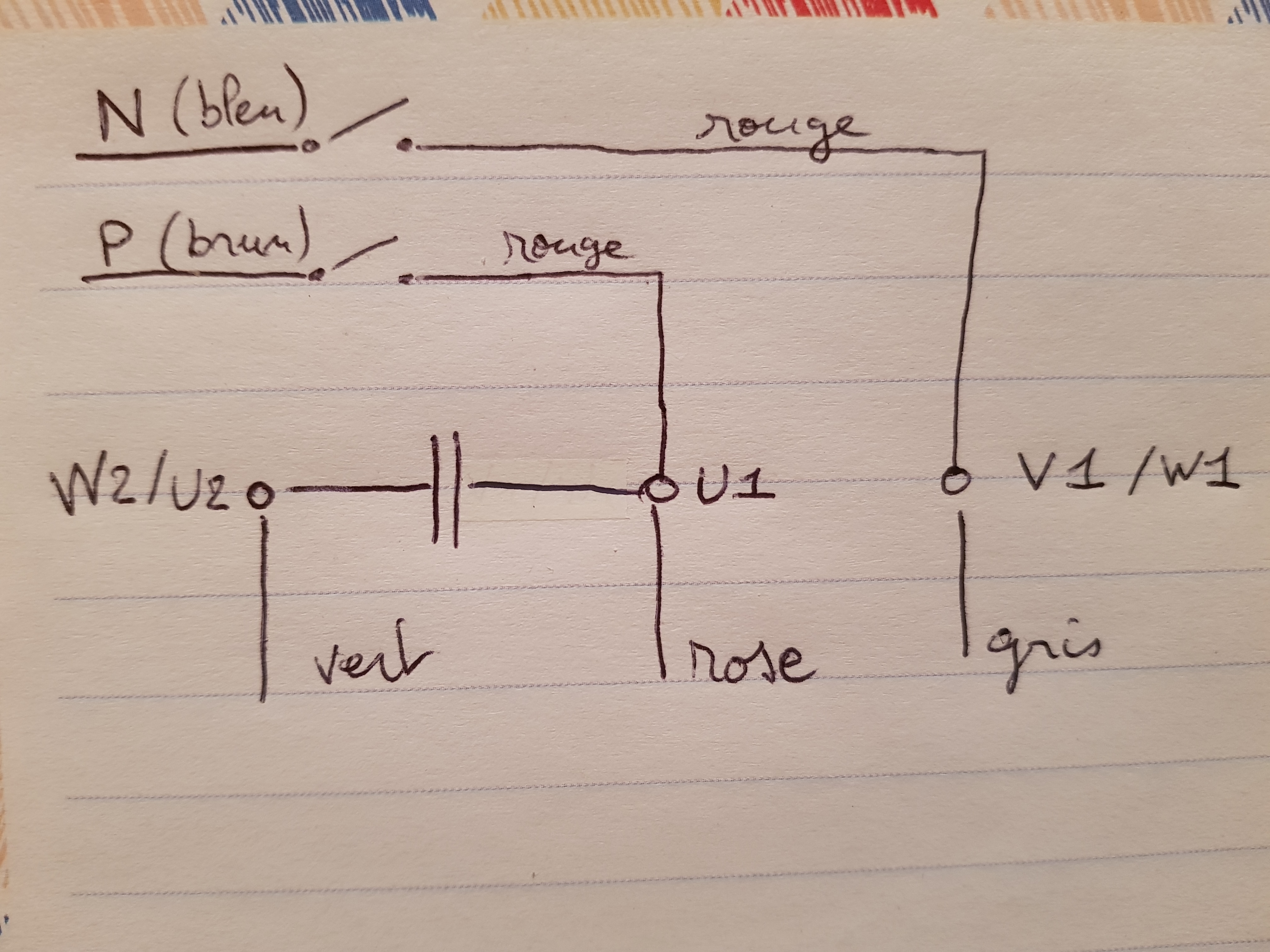

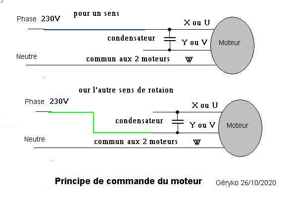

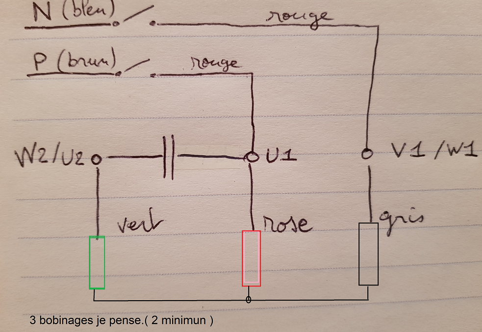

    Voici :

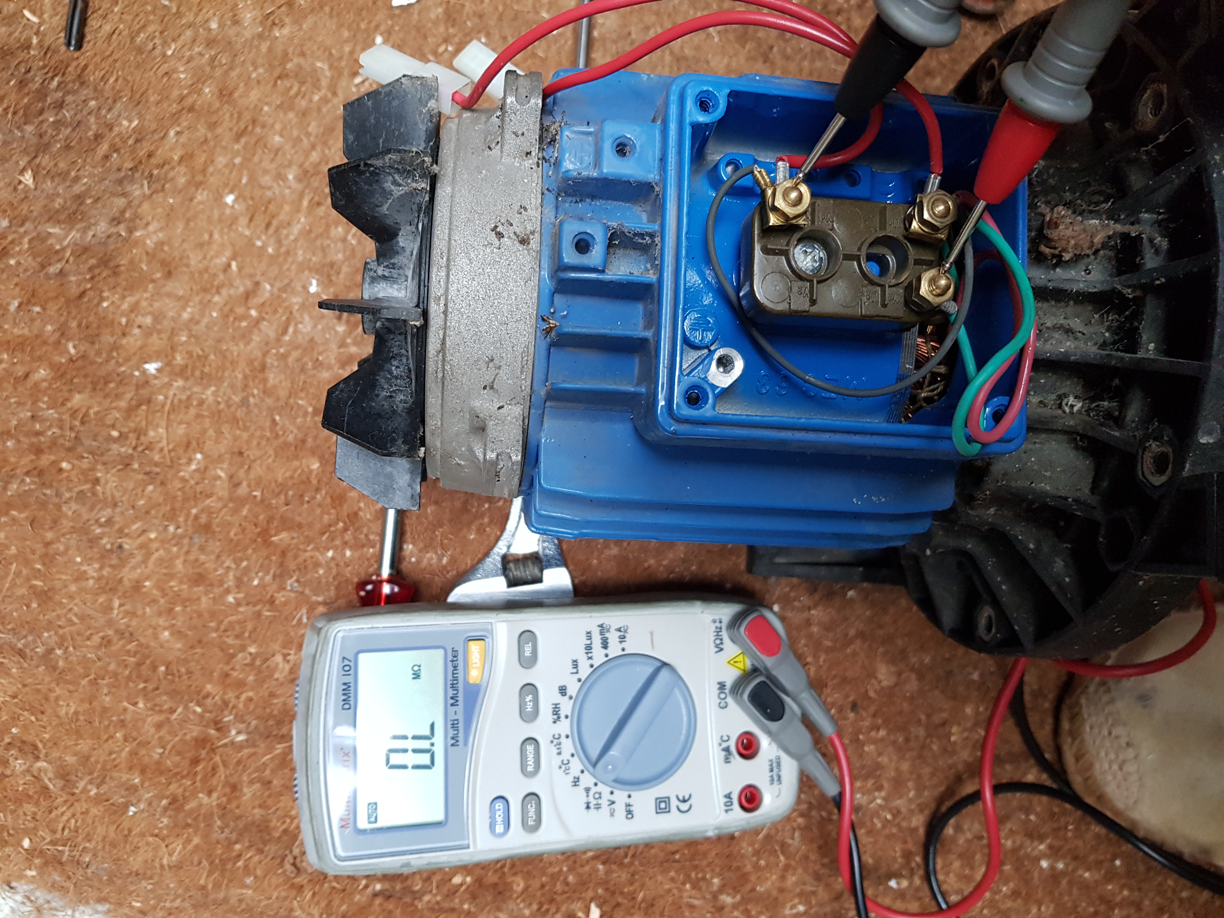

    J'ajoute les mesures suivantes (condensateur démonté) :
    - vert - rose : 170.9 ohm
    - vert - gris : infini
    - rose - gris : infini
    (tel que je l'avais compris au vu du câblage, je m'attendais à avoir un enroulement entre gris et rose, un second entre gris et vert, le condensateur installé entre vert et rose (donc entre les deux enroulements) générant un déphasage entre les deux enroulements, qui in fine créent le mouvement.
    Donc, soit je n'ai rien compris, soit il y a un problème avec les enroulements)
    Merci à vous qui pourrez m'éclairer et m'aider !

    Re : pompe à eau qui ne fonctionne plus

    Il manque un enroulement ou le câblage est incorrect.
    170Ω pourrait bien être la somme de deux enroulements.

    - Parfait pour le schéma.
    - Ok pour le gris. pas vu.
    - Non tu n'avais pas dit 230V sur les fils rouges. Tu avais dit le 230V est présent dans le boitier. Nuance.
    - Infini entre rose et gris:
    La messe est dite. Ouvrir le moteur essayer de voir ce qui s'y passe.

    en effet car cela semble un moteur tri étoile dont un enroulement est coupé , étonnamment le fil gris semble être d'une section plus faible.
    Que sont ces petits éléments cuivrés sous les fils à gauche de W2?

    schéma interne : étoile ou triangle ?
    On ne voyait pas bien sur la photo initiale.

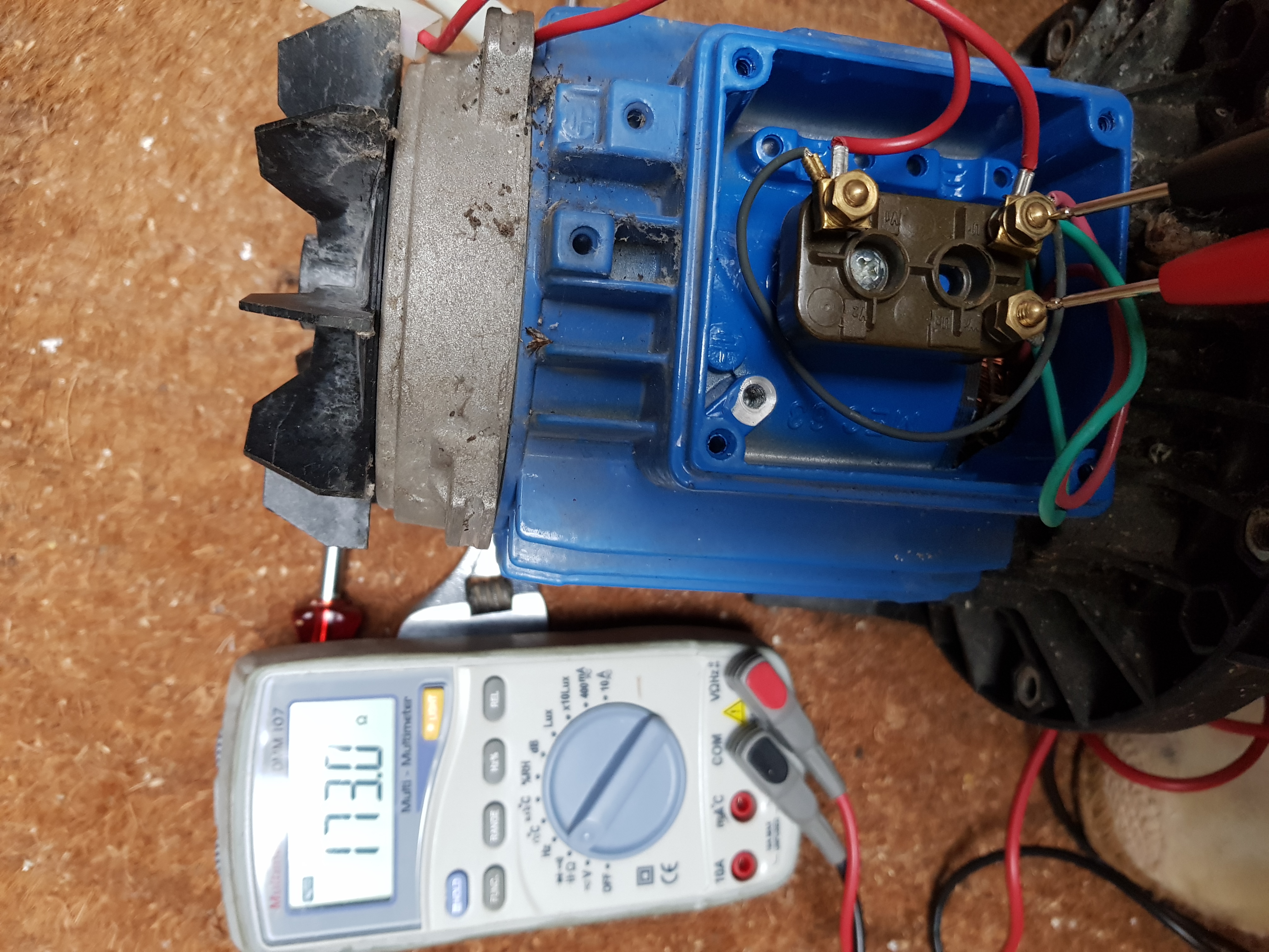

    J'ajoute les 3 photos de mesures de résistance qui m'ont été demandées : dans l'ordre des 3 fichiers :
    vert - rose : 173 ohm
    gris - rose : infini
    gris - vert : infini

    Si les deux fils rouges (rose) sont le secteur.....alors le bobinage est coupé !

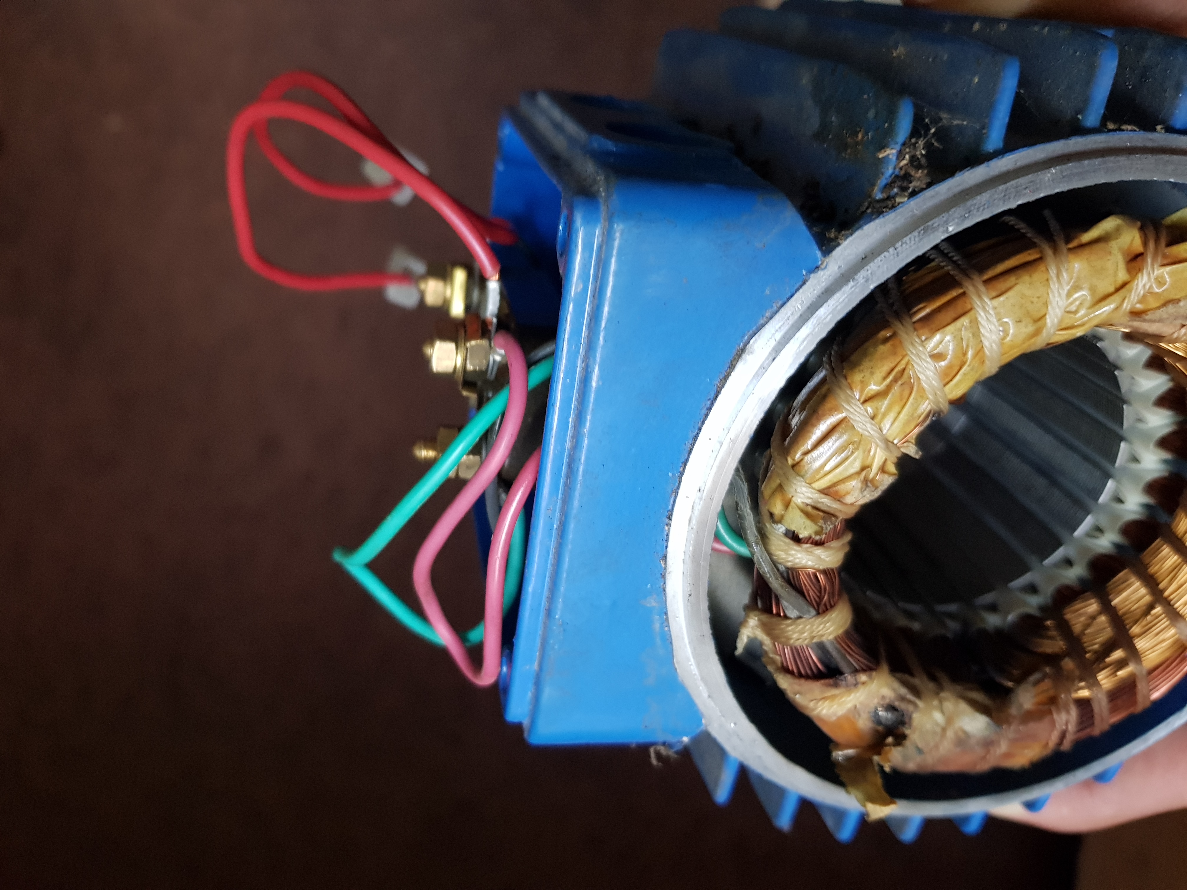

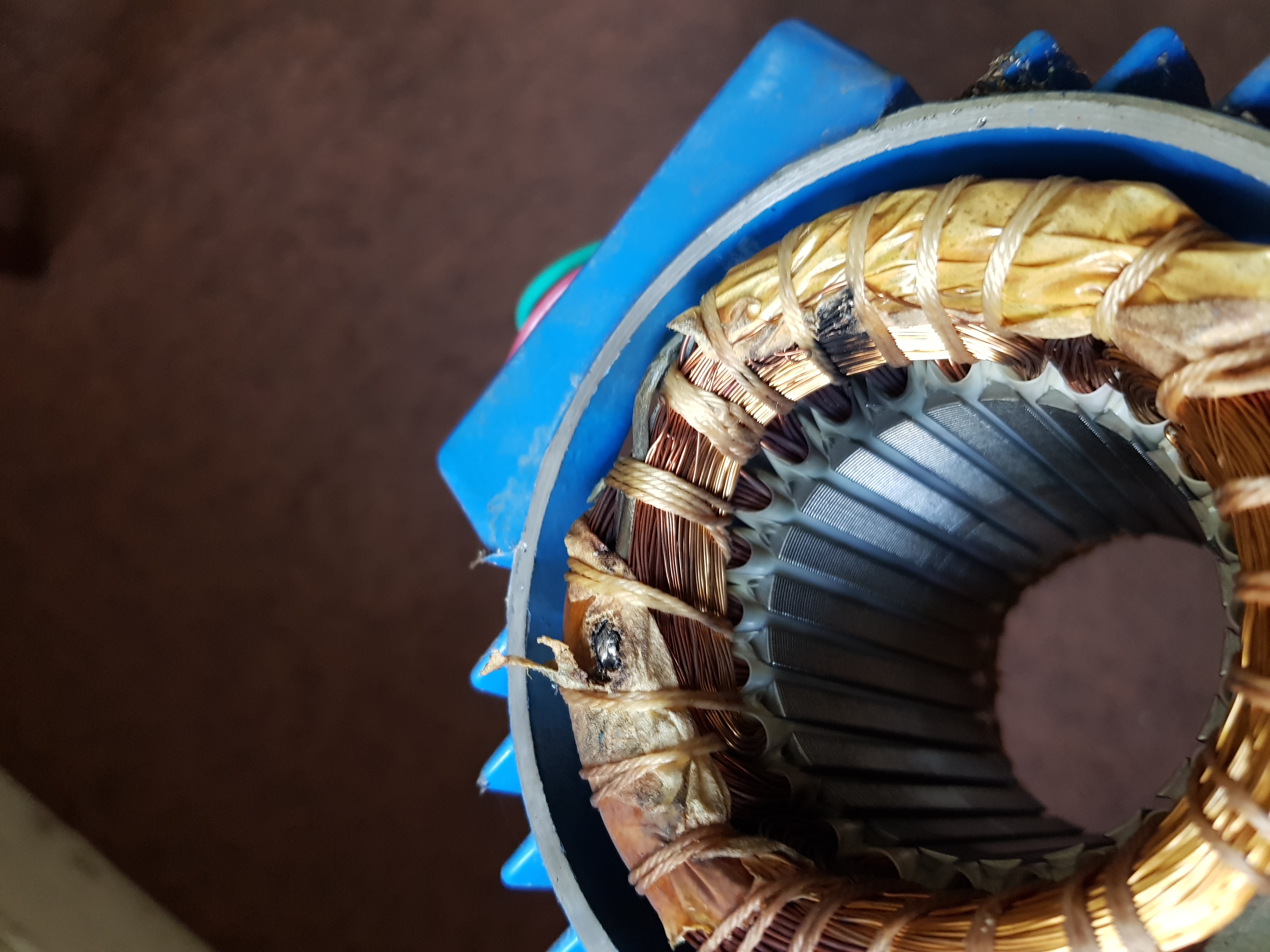

    A tous :
    Après démontage complet, je vois du brûlé sur un bobinage, plus ou moins au niveau de la soudure du fil gris... Voir photos en pièces jointes.
    Ça semble donc définitivement perdu pour celle-ci.
    Encore merci pour vos différentes réponse et l'aide que vous m'avez apportée.

    Pas vraiment. Toi tu n’as pas modifié le câblage.
    Citation Envoyé par erable92 Voir le message
    ... je vois du brûlé sur un bobinage, plus ou moins au niveau de la soudure du fil gris ...
    Par son fonctionnement et ses vibrations, le moteur à modifié tout seul le câblage, en débranchant le fil.
