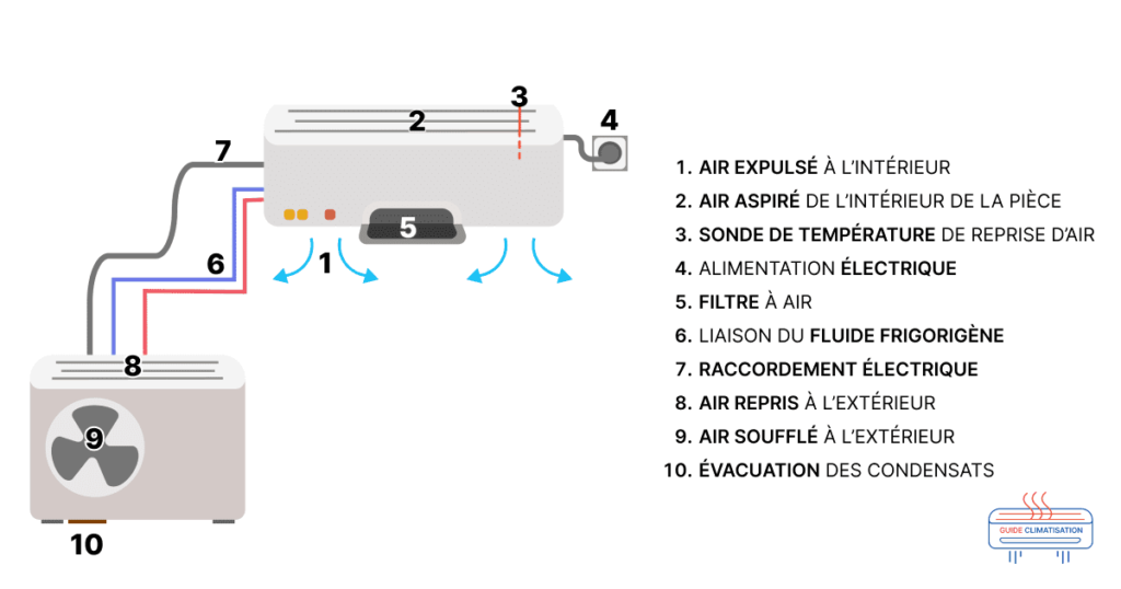

    Juste j'ai suppose que si la position de capteur temperature est mal placer, je dit par exemple pourquoi on le met pas au niveau de 1 mtre de hauteur au sol au mur( sans coller au mur car il ne vont pas se refroidit je crois)
    Peut etre aussi que je suis hors sujet, peut etre les ingenieur utilise la temeprature de refregerateur comme reference
    Donc si le retour refregerat atteint une temperature x ou pression y, on sait bien quand arriver a temperature z dans la salle
    De toute facon je ne suis pas un homme thermodynmique
    Re : Climatiseur met a 26 ou 16 degree
    Ben oui les sondes des clims sont bien souvent dans l"appareil lui meme ( plus prés du plafond)
    C'est un peu idiot ! Pour certaines marques la sonde et au niveau "télécommande" donc à hauteur..... plus humaine.
    Mais une fois qu'on connait le " défaut " suffit d'en tenir compte pour la consigne.

    J'ai remarquer que la temperature detecter par le sonde diminue au cours de temp, apres 2 heure de fonctionnement ca descend a 28 degree
    Donc je crois que si je fais allumer le clim toute la journee, il va atteindre la temperature de consigne et entre en regime de mantien de temperature.
    cette photo montre ou la sonde a ete mise ( au niveau d'entree d'air)
