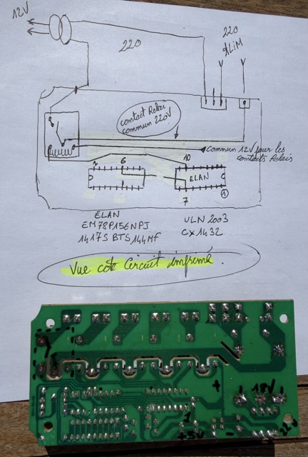

Problème carte électronique hotte aspirante, relais éclairage alimenté en permanence[résolu]
    Pietro
    Re : Problème carte électronique hotte aspirante, relais éclairage alimenté en permanence
    titijoy3,
    Le problème de base est que le relais en question reste toujours alimenté et donc l'éclairage allumé en permanence.
    Tout le reste fonctionne bien. ( 4 vitesses du moteur ventilo)
    C'est bien ce que je disais, les relais ont pour point commun le +12v , la commande des bobines est donc un - venant de chaque sortie de l'ULN.
    je me permet de répondre à la place de Jeryko, j'espère qu'il ne m'en voudra pas
    le relais a bien besoin d'un "+" et d'un "-" pour fonctionner, la porte logique de l'ULN sert uniquement à faire la connection entre le relais et la masse, le "+" étant connecté en permanence
    ceci permet de commander un relais (relativement gourmand en courant) avec une porte logique de micro contôleur qui ne peut fournir que quelques mA insuffisantes pour faire fonctionner un relais, l'ULN fournit la puissance nécessaire pour alimenter le relais

    pour savoir si c'est l'ULN ou le micro contrôleur qui ne fonctionne plus il faudrait couper la piste venant du micro contrôleur (de façon à pouvoir la ressouder ensuite), si la lumière ne s'allume plus c'est le micro qui est hs, si elle est toujours alumée c'est l'ULN qui est hs (à condition que le câblage d'origine n'ait pas été modifié)
    Si ça peut vous être utile pour m'aider, merci.

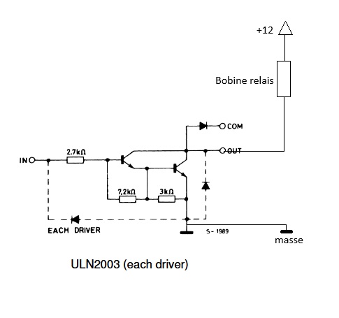

    Voici comment ça doit fonctionner:
    Nom : uln2003comp.jpg
Affichages : 63
Taille : 23,2 Ko
    lorsque la sortie du micro est à 0, les transistors de l'ULN ne conduisent pas. Aucun courant ne circule dans la bobine du relais, et la sortie de l'ULN se retrouve à +12V.(comme il n'y a pas de courant, la tension aux 2bornes de la bobine du relais est la même).
    lorsque la sortie du micro est à +5V, les deux transistors de l'ULN conduisent et saturent, donc la tension en sortie de l'ULN est la tension de saturation du dernier transistor, c'est à dire presque 0 (0,2 à 0,3V, je n'ai pas vérifié sur la datasheet). Le relais colle.
    J'espère que c'est clair,
    Merci annjy,
    Pour simplifier, je viens de ressouder le relais, j'ai mis sous tension et il ne colle pas .
    J'ai shunter la liaison que j'avais préalablement coupé du controleur borne 6 vers l'entrée 7 de l'ULN et la le relais colle , est il reste collé, vue que c'est une sortie logique je pense que c'est noramle.
    Donc j'en déduis que l'ULN est bon et que c'est bien le contrôleur qui est HS , j'ai bon ?
    Merci pour les cours, j'en ai besoin

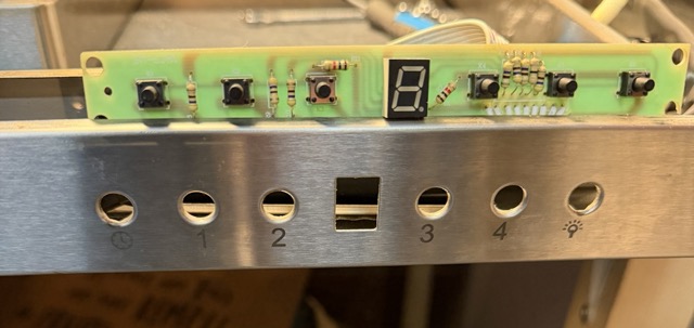

    Dans cette option je souhaite utiliser le bandeau avec les poussoirs d'origine, il y a 6 poussoirs et un afficheur. ( ce bandeau est doublé sur l'avant de la hotte)
    La nappe du bandeau comporte 9 fils, un carte avec des résistances .
    Encore besoin de vous pour espérer finaliser
    Nom : visuel des fonctions.jpeg
Affichages : 62
Taille : 51,6 Ko
    Pietro
    Comment réutiliser le poussoir dédié à l'éclairage (à droite sur le bandeau) , en suppriment sa fonction initiale de commander le contrôleur et le mettre en liaison sur la coupure du circuit imprimé entre borne 6 de l'EM78 et la borne 7 de l'ULN ?
    Est-ce possible ?
    ça va être un peu plus compliqué....
    apparemment, les poussoirs ne conduisent que quand on appuie dessus.
    commande directe de l'éclairage ne sera pas OK.
    Avant cela, j'aurais aimé qu'on vérifie la sortie 6 du micro, lorsqu'elle n'est pas reliée au 7 de l'ULN (donc shunt enlevé).
    est-elle toujours à +5V, quand on actionne le poussoir éclairage ? (tout étant par ailleurs reconnecté)
    #54 je ne comprends pas.
    Je plus simple pour toi : ce schéma sera beaucoup plus explicite.
    Uniquement la partie en rouge à faire.
    On pourrait faire autrement utiliser le 2003 (7 vers 10) mais il faudrait un minimum ajouter une petite résistance.
    Quant à la mémorisation avec un BP, Oui possible mais pour noël avec le sapin.
    Massage de doudou non pris en compte

    jeryko,
    Rien une impulsion en rétablissant la liaison avec 6 de l'EM78P et 7 de l'ULN le relais restait collé , si je prends ton option ça fera pareil non ?
    A moins que l'ULN soit HS ?
    Sur l'ULN les pin 1 et 16 sont libres, puis-je m'en servir pour appliquer ta solution ?

  30. #60
    OUi, revoir la question 44 de annjy resté sans réponse.
    Depuis 15 ou 20 post je ne sais toujours pas comment fonctionne exactement la sortie 6 du uP.
    Pour moi il y a un + permanent qui excite le relais via transistor ULN
    - Ces mesures de tensions non correctes,
    - Moi-même qui avait perdu de vu que le relais avait été déposé,
    - ... ça patauge dur dur ne pouvant pas faire de déductions sûres.
