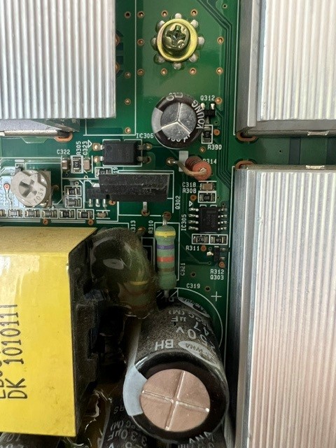

    Par contre tension vérifiées via le manuel de jules150:
    - FG24v --> 45v au lieu de 24.5 sans Ydrive
    - FG10V --> 60v au lieu de 10 sans Ydrive
    - la tension sur la broche du haut de R310 (47k) oscille entre 200v et 20v alors que sur l'autre broche, stable à 200v
    Nom : 50pk350.jpg
Affichages : 111
Taille : 99,1 Ko

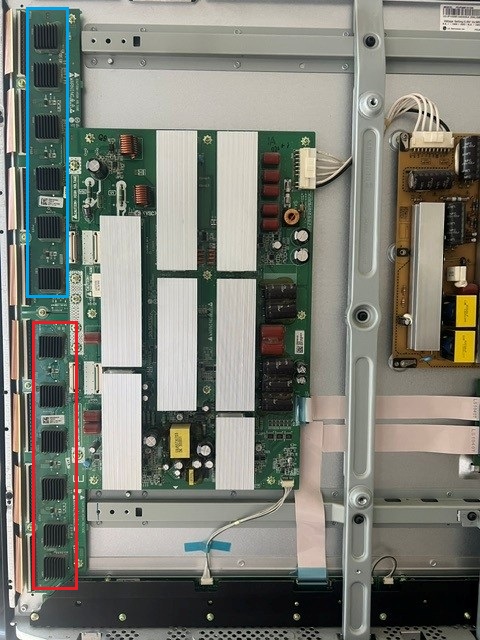

    Est ce que les drive y sont en 2 morceaux?
    steelk
    Re : LG 50PK350 du son mais pas d'image
    Oui un haut et un bas comme encadrés sur la photo. Les 2 ont été deconnectés
    Nom : 50pk350(2).jpg
Affichages : 103
Taille : 127,4 Ko
    papilou06
    Animateur Dépannage
    Si vous enlevez le bas ,une demi image haut peut s’afficher .
    Si vous enlevez le haut et remettez le bas = une demi image bas.
    On peut voir si une des 2 cartes ne va pas.
