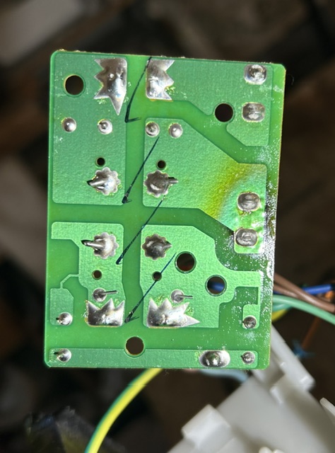

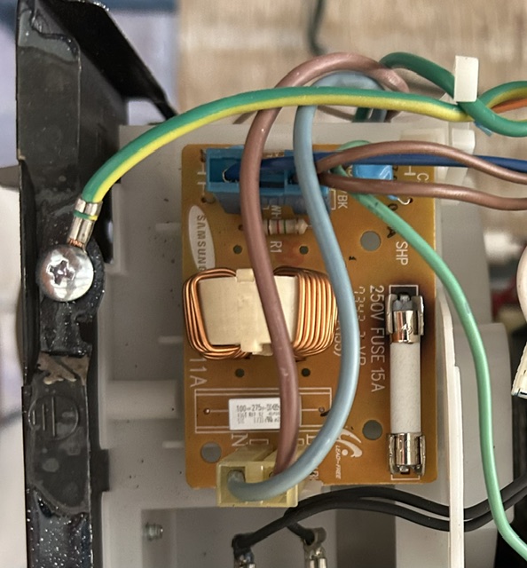

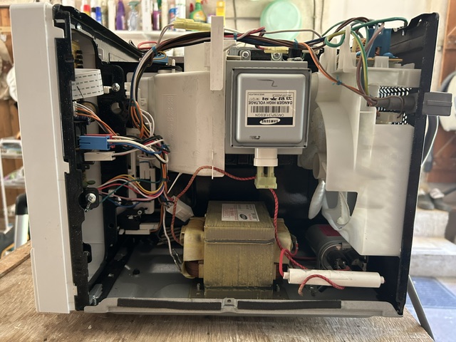

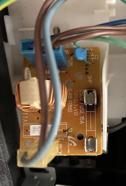

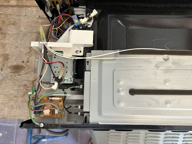

    Re : Samsung ce107m
    Vu. A part une partie un peu foncée sur le support fusible, je ne vois rien d'anormal.
    Il y a quelques temps, il avait déjà fait ça. Le fusible avait grillé, je l'ai remplacé et il a repris du service jusqu'à hier.
    Le fusible est bon. Les photos.

    Re : Samsung ce107m
    Citation Envoyé par bozant Voir le message
    Quand je contrôle à la fiche secteur, il y a bien un court circuit.
    la platine de filtrage est au bout du cordon secteur, on la voit sur la photo, il y a une grosse self dessus
