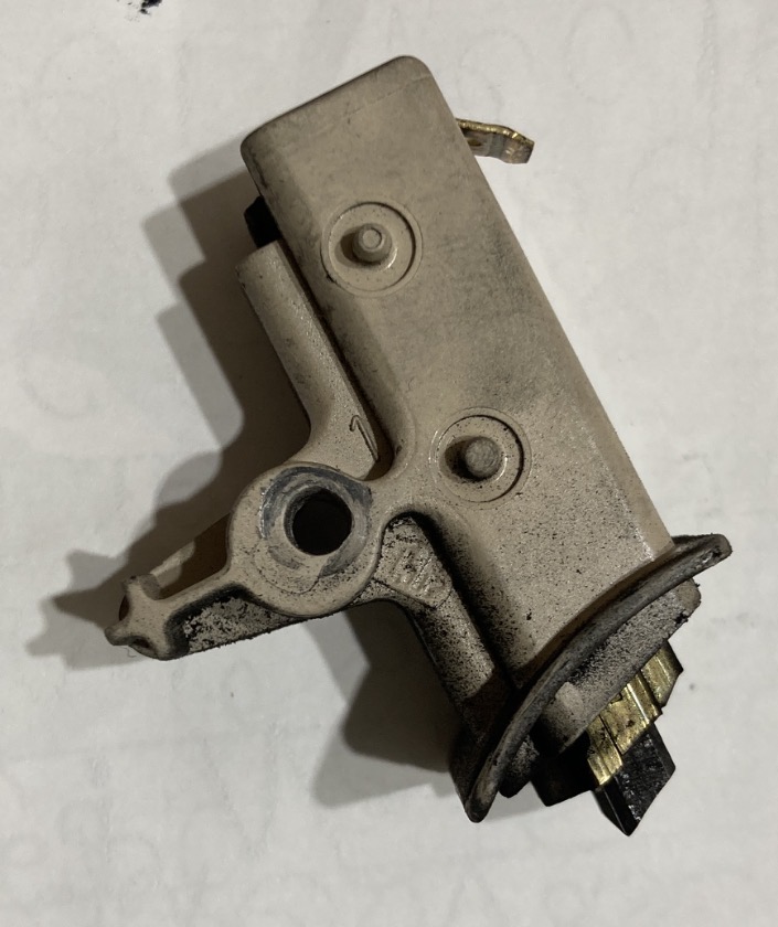

    J’ai légèrement tapoté le moteur avec un marteau, une poudre noire est tombée, et en testant un programme ça fonctionne !
    Cela confirme bien qu’il s’agit d’un problème de charbon n’est ce pas ?
    Je ne vois pas de référence sur le moteur, mais je poste donc sa photo : est ce que les charbons que tu préconisais sont les bons ?

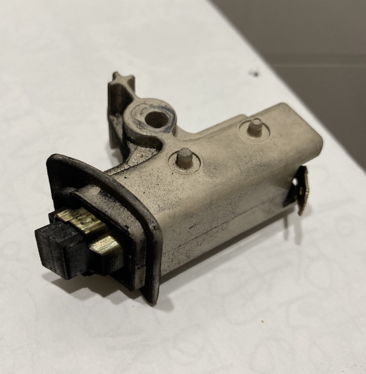

    Je vous mets ci-dessous une photo de la plaque signalétique ainsi qu’une photo d’un des deux charbons

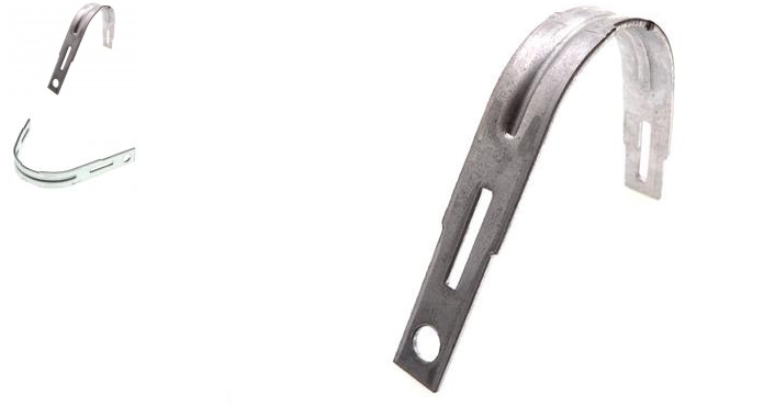

    voir ceci

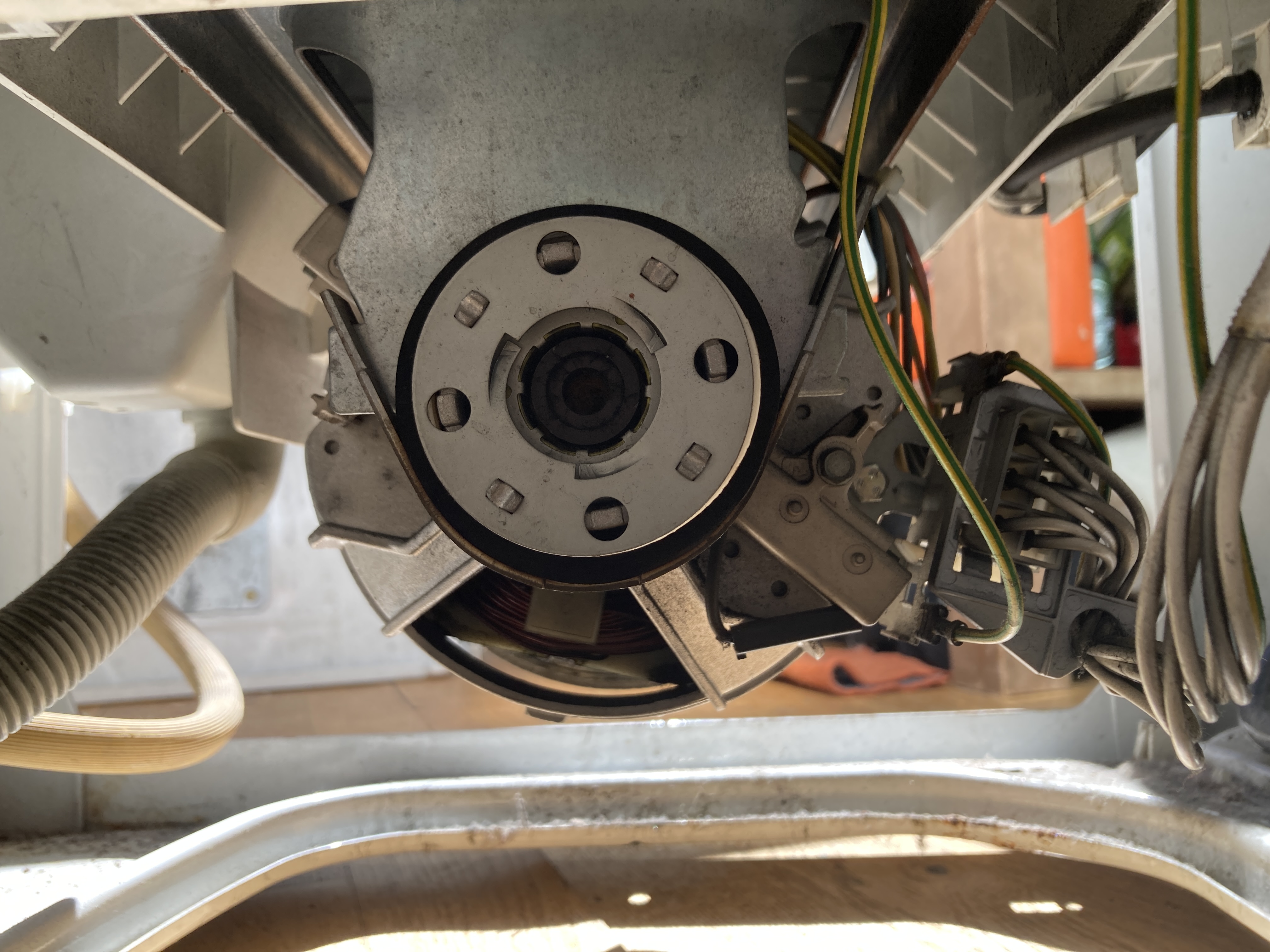

    ce type de collier entoure le support silent bloc de chaque coté du moteur
    il est tenu a droite dans une encoche il suffit de passer un tournevis plat entre le support encoche et le collier
    ensuite tourner le tournevis plat (assez large) d'un quart de tour
    ce qui fera sortir le collier de son encoche et le collier tombera sur l'encoche inférieure
    et la, via une pince,
    vous serez a même de libérer le moteur une fois les colliers libérés des 2 cotés
    restera ensuite a libérer le faston de connexion moteur
    et vous serez a l'aise pour montrer l'état du collecteur sur lequel frotte les charbons
    et là on avisera de la façon de le traiter

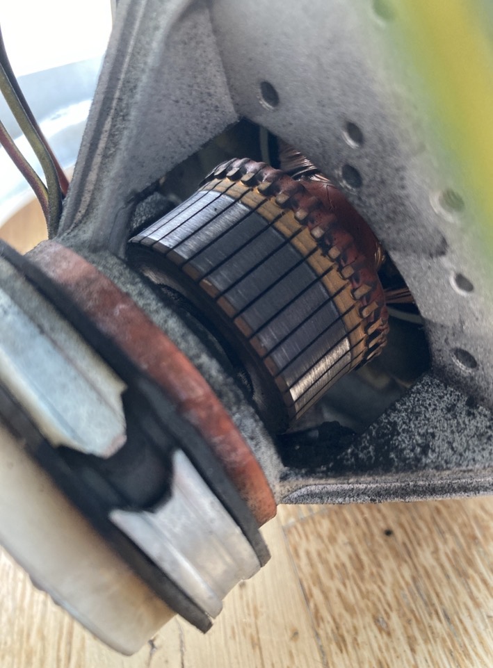

    Et voilà les deux photos, de la fiche moteur ainsi que du collecteur :
    Re : lave linge Vedette eg1091-d/df(châssis Malice) : ça ne tourne plus !
    les charbons proposés sont ceux qui devraient convenir
    le collecteur est a bien dépoussiérer
    prendre en sus une toile émeri très fine grain 250 par exemple
    la mouiller et lisser le collecteur pour le rendre brillant et bien lisse
    remonter l'ensemble et il y a plus qu'à !!!

    Re : Problème lave linge Vedette (châssis Malice) : ça ne tourne plus !
    pendant que tu y es tu devrais demander comment on remonte les colliers de soutien moteur..
    pour la repose un tom pouce suffit
    https://www.manomano.fr/tournevis-pl...BoC0OYQAvD_BwE
    l'installer sur la gauche passer la lame a travers la fente ronde a droite et faire levier sur la partie support
    le collier monte et se bloque
    cela s'effectue bien sur en 2 étapes
    le collier se plaçant auparavant via la fente dans la 1ere encoche a la main sans tension
    il maintiendra le moteur a faire de chaque coté bien sur
    Citation Envoyé par paulbutokai Voir le message
    Ahaha tu anticipes mes lacunes ! Tu as bien raison !
    Des trucs et astuces pour remonter le collier ?? (C’est vrai qu’en le démontant je me suis dit que j’allais galérer pour les remonter !!!)
    en fait il faut enfiler la fente du collier du coté où il y a seulement une forme carrée puis remonter le collier jusque au contact de l'autre coté du support, ensuite insérer dans le trou du collier un truc suffisamment rigide qui puisse accrocher la partie triangulaire du support, remonter en faisant levier le collier vers le haut pour accrocher le collier sur le support
    on peut s'aider de cales glissées sous le moteur ou bien d'un cric de bagnole pour tenir le moteur en place
    il existe aussi une méthode avec pince multiprise mais elle ne concerne pas tous les modèles de crochets, perso, j'ai toujours utilisé un tournevis cruciforme suffisamment rigide
