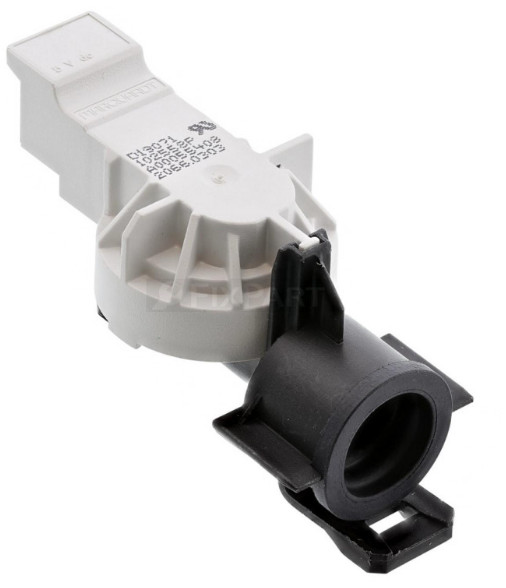

    J'ai un lave-vaisselle Whirlpool DWL-DEA701-B (acheté en 2020) qui présente une panne depuis peu.
    Symptômes :
    - Quelle que soit le programme lancé, la vaisselle ressort sale.
    - Le bac à tablette (distributeur de lessive) ne s'ouvre plus du tout pendant le cycle, la tablette reste intacte en fin de cycle.
    - J'ai vérifié que le loquet du bac n'est pas bloqué mécaniquement : il bouge librement à la main, donc le souci ne vient pas d'un blocage physique du mécanisme.
    - J'ai l'impression que l'eau ne chauffe plus du tout (porte froide en fin de cycle).
    - Je n'ai relevé aucun code d'erreur ni voyant clignotant particulier à l'écran, et je n'ai pas réussi à entrer dans le mode test/diagnostic du fabricant (la combinaison de boutons trouvée sur d'autres sujets ne fonctionne pas sur mon bandeau, la touche P change juste de programme).

    Contrôlez l’état de la pompe de cyclage
    Il est possible que la turbine soit bloquée

    voir aussi éventuellement le capteur de niveau haut (situé en bas de la cuve, sur le coté).
    Il me semble que c'est lui qui valide ou pas le déclenchement de la résistance de chauffage de l'eau.
    Cette pièce ressemble à cela :

    +1 avec ce qui a été déjà dit
    cependant il faut quelques précisions supplémentaires:
    quel est le niveau d'eau dans la cuve après remplissage ?
    entendez vous la pompe de recyclage tourner pendant le programme ?
    les moulinets de lavage changent ils de position pendant le programme ?
