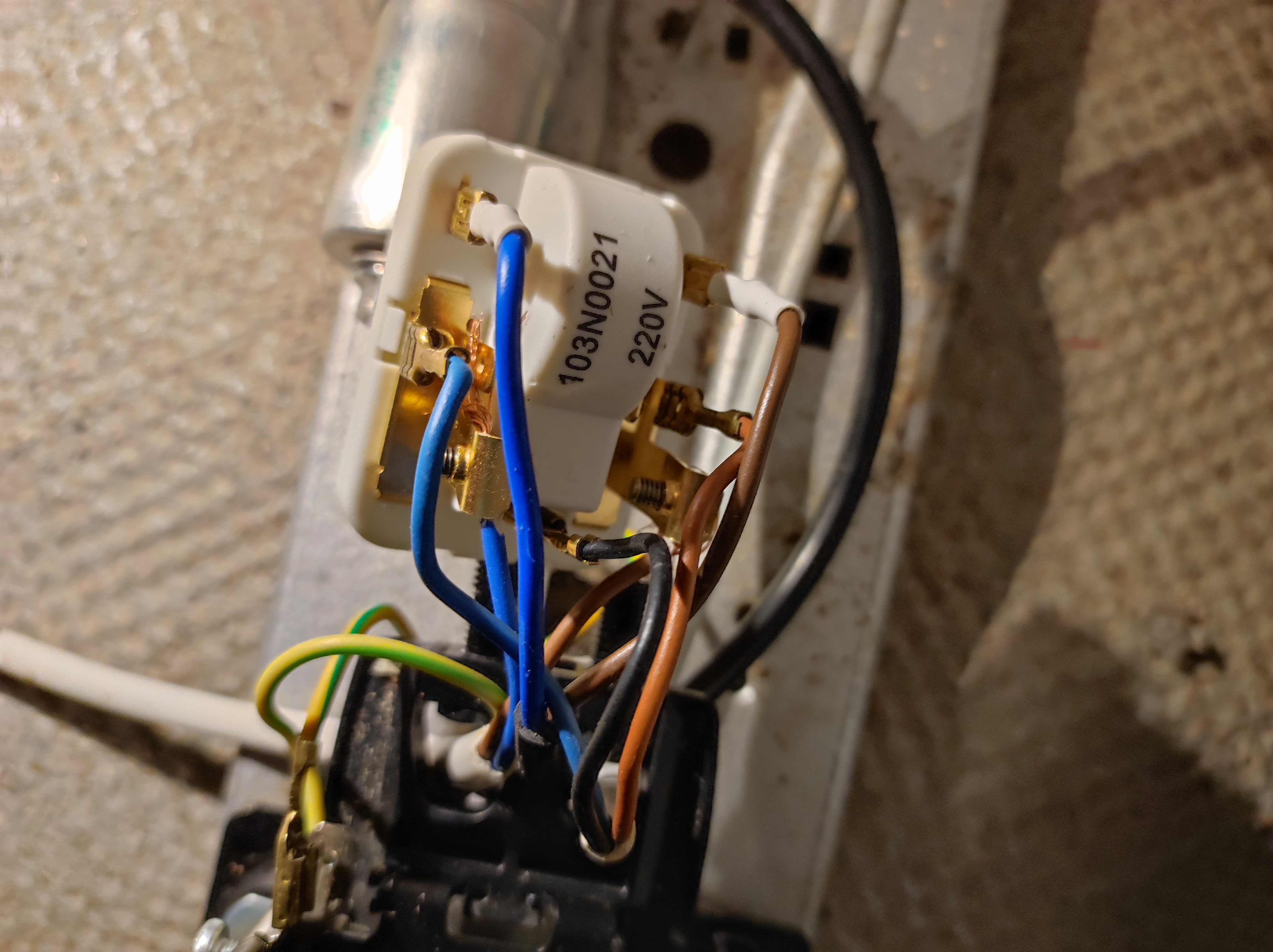

    suite au grilage du relais danfoss je l'ai remplacé+le condensateur de démarrage.j'ai vérifié les enroulements,le thermostat,le220volts arrive bien par le noir de retour.le compresseur démarre et fonctionne en branchement direct
    par contre en fonctionnement normal le compresseur chauffe sans touner..il y a donc un problème sur le circuit de. démarrage.
    Merci de votre aide.

    pouvez vous nous adresser des photos qui montrent
    le relais de remplacement avec le câblage qui est effectué dessus
    il est impératif pour comprendre le souci que l'on y voit bien le câblage présent
    pour cela il n'y a rien de compliqué
    il vous suffit tout simplement de dégager le relais du compresseur sans toucher le câblage
    et le prendre en photo qui montre cet ensemble avec un petit peu de recul

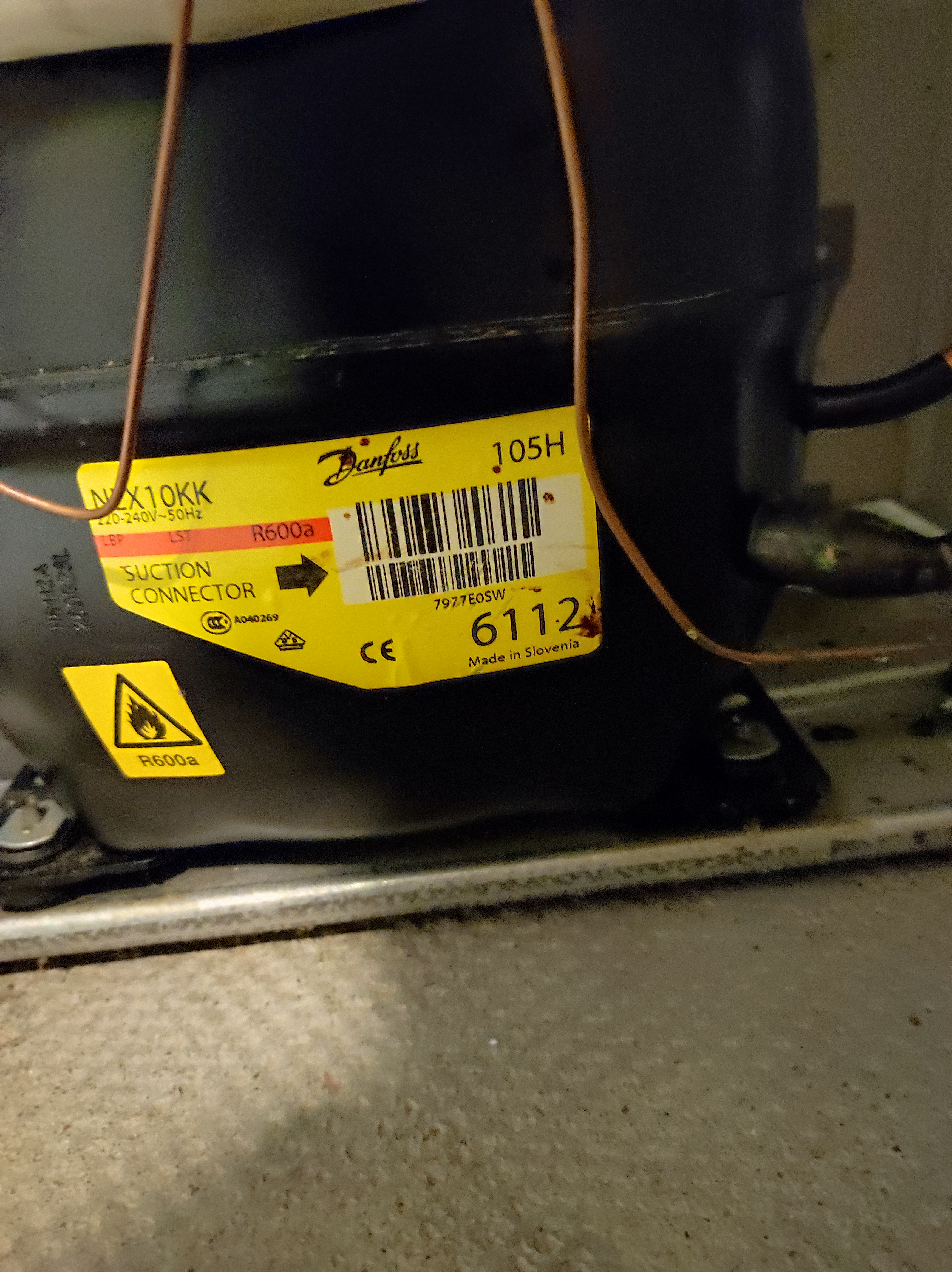

    congélateur bosch gsn24v22 01
    compresseur danfoss nlx10k

    je ne me rappelle pas si j'ai branché le relais des son installation.
    cordialement.IMG_20260911_111855.jpgIMG_20260911_112446.jpgIMG_20260911_083745.jpgIMG_20260911_111855.jpgIMG_20260911_112446.jpgIMG_20260911_083745.jpg

    le relais neuf serait en fait défectueux
    (j'avoue que je n'ai jamais rencontré chez danfoss un produit neuf défectueux)
    mais il n'y a que cela de logique au vu de ce qui est décris
    a savoir le relais n'effectue pas le déphasage (CTP hs)

    Tu es sûr d'avoir bien remis les fils aux bons endroits ?
    Re : compresseur danfoss de congélateur bosch chauffe et ne tourne pas.
    @lebreuil8
    re, il en montre les photos et c'est a mon avis le bon câblage car avec danfoss cela est très simple a interpréter
