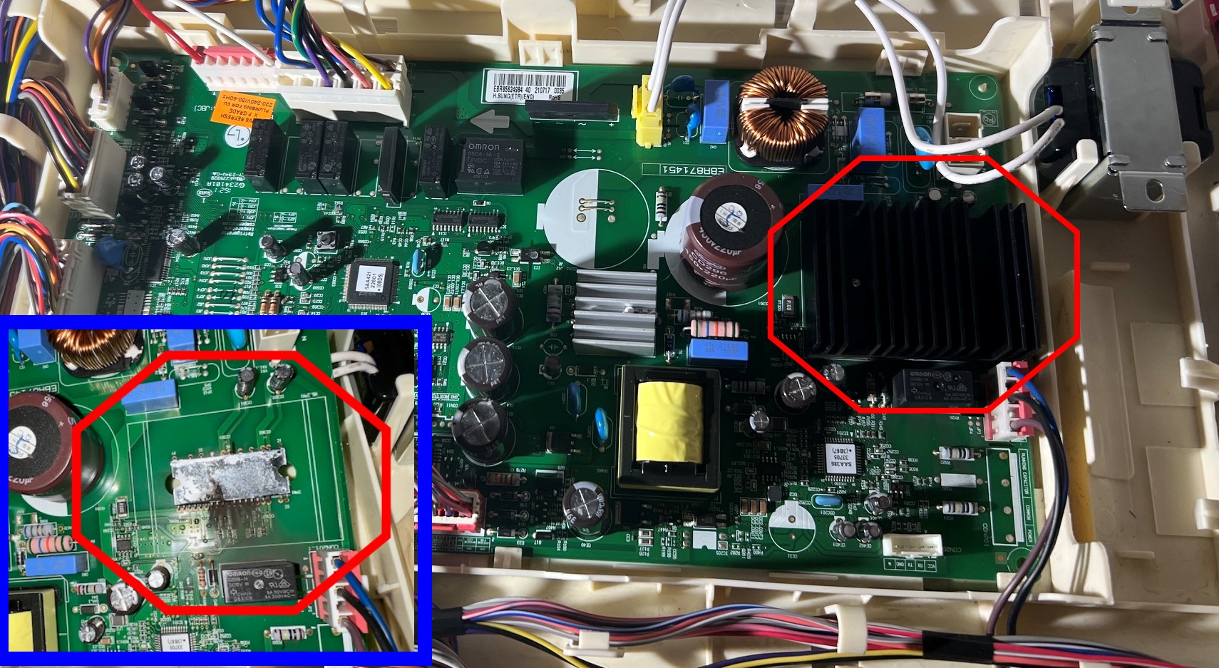

    J’aurai besoin d’un avis concernant mon super frigo américain LG GSK6876SC.
    J’en suis ( enfin était) super content, mais au bout de 5 ans, court circuit: il fait sauter le disjoncteur . (J’ai fait le test sur deux autres circuits de la maison)
    Après arrêt pendant 2 jours ( et le grand nettoyage qui va avec ) je décide de tester à nouveau et j’entends un « clac » venant du dessus du frigo.
    J’ouvre le capot protégeant la grande carte électronique et là ; odeur de brulé du côté du « processeur » ( pas sûr du terme), là où il y un élément de refroidissement passif à droite de la grande photo.
    Nom : IMG_1108.jpeg
Affichages : 88
Taille : 493,0 Ko
    En enlevant le dissipateur: le résultat est dans l’encadré bleu en bas à gauche…
    Ma question est simple: à 180€ la carte, est ce ça vaut le coup de réparer ? vu le prix initial de l’appareil, j’ai envie de dire oui… mais ai-je un minimum de certitude que la nouvelle carte ne va pas cramer à la première mise sous tension?
    Vos avis … bien plus éclairés que le mien svp ???

    C'est le disjoncteur différentiel de mon tableau qui saute (Type AC-40A- 30mA)
    Re : Frigo américain LG GSK6876SC en court circuit
    La réponse n'est pas simple.
    Il faut localiser le défaut d'isolement.
    Si c'est le moteur qui est à la terre, inutile de remplacer la carte.
    Si le défaut d'isolement est trouvé avec certitude et s'explique bien en fonction des observations faites,
    Il sera peut-être possible d'en dire plus.
    Déposer la carte si possible et rechercher le défaut sur la partie restante.

    le circuit de puissance triphasé est mort trace de carboneà proximité...
    même si la photo est trop petite.
    faudrait des meilleures photos.
    avant de remplacer la carte il faut mesurer les 3 phases du moteur 3 mesures en résistance quelques dizaines d'ohms. il faut que cela soit équilibré.
    ensuite 3 mesures entre chaque phase moteur et la carcasse absence de résistance (OL sur l'afficheur du multimètre) avec le plus gros calibre 20 ou 50MGohms.
    remplacer le circuit et trouver l'absence d'autres pannes sur la carte c'est un moustachu du dépannage et une très bonne pratique en soudage de composants électronique le circuit est parfois difficile à trouver (ref derrière le CI)

    Bjr Un zoom sur la photo laisse apparaotre ( dans l'encadré à gauche) un circuit (plusieurs pattes)
    qui a souffret (traçes noires synonime d'un circuit ...mort)
    Rien ne dit que d'autres éléments n'ont pas subi des outrages.
    Dans ce cas on ne cherches pas à réparer la carte...on remplace.
    Premier temps supprimer la carte (plus rien)
    Va rester les circuits de puissance.
    Remettre sous tension ( sans carte) et voir si disjonction ou pas.
    Si disjonction , c'est qu'il y a un AUTRE probléme....qu'ilva falloir débusquer.
    Si pas disjonction on peut aisonablment penser qu'un nouvelle carte devrait ramener tout dans l'ordre.

    comme dit par racard, c'est le circuit chargé de générer le triphasé pour le compresseur qui a souffert, il faut donc se concentrer sur les mesures du compresseur
    l'appareil était déjà en panne avant nettoyage, donc, c'est simplement l'usure du circuit intégré qui à fini par lacher qui a mis en panne le frigo ou bien un défaut sur le compresseur

    Alors, j'ai mis un peu de temps... à trouver le temps de... mais j'ai pu faire les mesures au niveau du compresseur:
    - Entre les phases, j'ai 5,7 - 3,6 et 9,3 Ohms
    - Entre les phases et la terre: 9,2 - 0,2 et 5,5 Ohms
    C'est pas bon signe

    ca confirme que le compresseur est flingué et il a flingué le chip de puissance tri.
    la carte serait ok en remplacement ce chip sous réserve que le reste n'a pas dégusté sur celle ci

    désolé votre compresseur a un défaut d'isolement
    en voici la preuve:
    et vu les valeurs annoncées le défaut d'isolement s'avère conséquent,
    en sus les enroulements sont déséquilibrés
    ce compresseur doit a mon avis avoir mal subi les canicules a répétitions
    il a du surchauffer et cela a détruit le vernis des enroulements
    en principe ces compresseurs sont garantis 10 ans (uniquement le compresseur)
    il reste a votre charge la réfection du circuit
    et prévoir aussi le remplacement de la carte inverter (si celle ci est séparée du module de gestion )

    j'ai fait la synthèse de votre déclaration
    et je note ce qui est a éviter
    -1- ne jamais remplacer un composant sans un contrôle préalable des différents organes soupçonnés
    j'accorde tout a fait que le 1er soupçon dans un tel cas c'est la résistance de dégivrage qui est a contrôler
    votre fournisseur avait raison, c'est un cas de figure fréquent, mais vous auriez du le vérifier avant d'acheter
    par contre
    il aurait du vous dire que le compresseur est a contrôler aussi
    -2- chaque année pensez a bien nettoyer la zone ou se situe la grille condenseur et compresseur
    surtout si vous avez des animaux de compagnie
    3- le changement climatique est actuellement en cours
    et on ne sait pas exactement comment cela va se passer
    toujours est-il qu'il faut songer au réchauffement de celui-ci
    donc faire en sorte de pouvoir adapter le matériel en conséquence de cela
    -4- pour ce faire il faut surtout bien le ventiler et ne pas trop le solliciter en période de canicule
    Effectivement : quiproquo.
    Au #20, "Tu déconnectes le compresseur."
    Pour moi, la mesure devait concerner la "machine", sauf le compresseur.
    mea-culpa.
    C'est donc l'inverse.
    si la carte détruite est la conséquence du claquage du compresseur (ce qui semble indubitable) il semble normal que le constructeur la prenne en charge également
    ces compresseurs sont connus pour être fragiles
