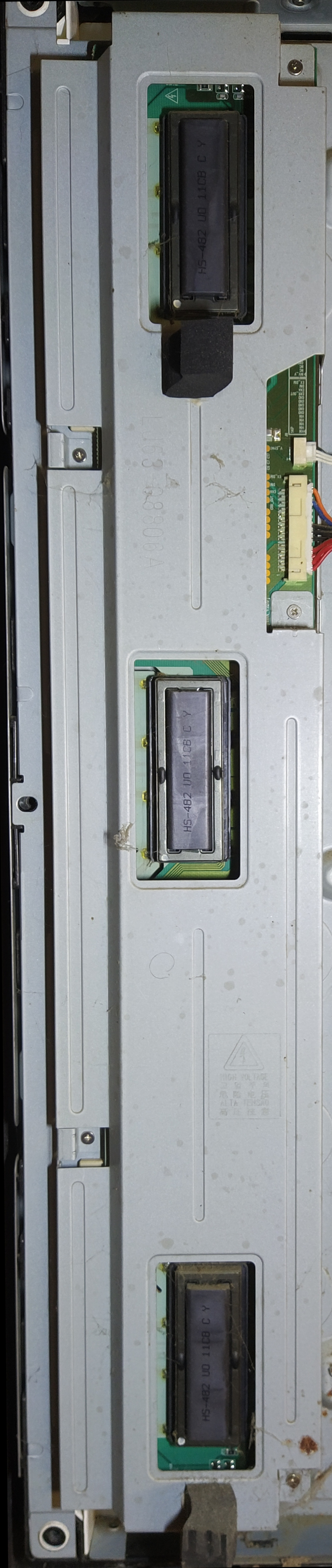

    Bonjour tout le monde,
    En allumant la tv hier, elle s'est mise à émettre un bruit pas très fort d'un côté, en ouvrant il me semble que cette partie concerne le rétro-éclairage.
    Il s'agit d'une TV Techwood avec une dalle Samsung.
    Merci de m'éclairer sur la solution.
    Nom : Gauche.jpg
Affichages : 59
Taille : 1,31 Mo
    papilou06
    Animateur Dépannage
    Re : TV Techwood soudainement bruyante
    Bjr
    Ces blocs noirs sont des transformateurs destinés à élever la tension pour amorcer les tubes ccfl du rétro-éclairage.
    Regardez dans la nuit s’il n’y a pas un amorçage ou rechargez les soudures des transfos ,vérifiez également les liaisons et connecteurs.
