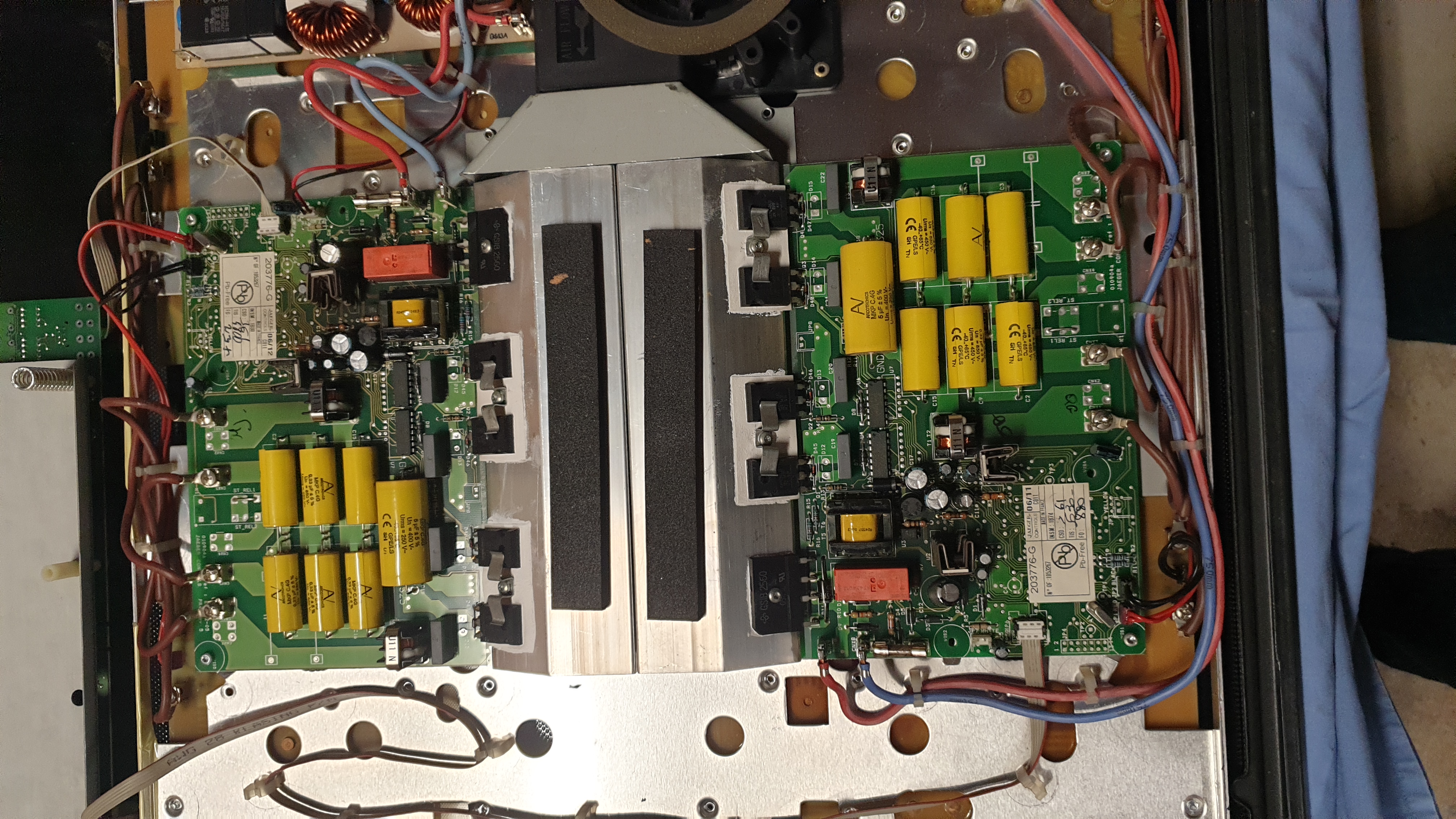

    Bonjour, je m'apprête à dépanner une plaque avec ces deux cartes de puissance. Rien ne s'allume. Une des deux cartes a son fusible et deux diodes défectueuses. Je pense changer les condensateurs comme préconisé dans d'autres postes. Pensez-vous que les cartes sont indépendantes avec la carte de commande? Y a til d'autres composants à vérifier ? Merci

    Bonjour Christ860,
    il faut commencer par dépanner la carte de puissance car normalement c'est par celle-ci que se crée la tension d'alimentation de la carte de commande.
    Si vous avez une panne sur la tension au niveau du primaire (tension de 230V et plus) il est peu probable qu'au niveau du secondaire (basses tensions) vous ayez un souci.
    Si sur une des deux cartes vous avez relevé deux diodes défectueuses, ce sont elles qui ont détruit le fusible. Contrôlez également le ou les condensateurs en entrée de ligne (généralement notés X2).

    Merci pour votre retour. Selon vous quelle est la carte qui alimente la platine de commande ?
    Re : panne plaque induction scholtzs ci861A
    A priori les 2 cartes sont identiques : chaque carte commande 2 inducteurs.
    Le pilotage d'une carte devrait se faire par le câble plat (nappe 6 fils)
    Celle de droite, qui n'a pas son fusible HS possède un petit connecteur en plus (fil rouge et noir) = alimentation ou ?
    Cas les plus fréquents mais beaucoup d'autres possibilités ...
    - Pont de diodes HS, transistors de puissance IGBT HS sur le refroidisseur commun.
    Qui peut-être ne sont que des victimes et non responsables de leur mort.
    Attention : Danger, présence 400 V

    bonjour il faudrait des photos nettes des deux cartes de puissances recto versos.
    et photo des étiquettes ou des réferences de la sérigraphie de chaque carte.
    il est probable que la carte avec le fusible hs soit responsable de l'absence d'alimentation pour la carte de commande

    En sachant que les références sont les mêmes je peux placer la carte "correcte" à la place de l'autre et voir si elle s'allume. Qu'en pensez vous ?
    désolé je n'avais pas vu que votre photo est de très bonne résolution.
    oui on peut essayer à condition de déconnecter complétement la carte HS.
    il faudrait au préalable identifier les cables d'alimentation et de commande de la carte de commande si c'est un seul connecteur ou plusieurs ?

    Je viens d'inverser la carte. L affichage se met en défaut, il clignote toutes les 3 s. Mais une seule carte ne permet certainement t pas un fonctionnement correct.

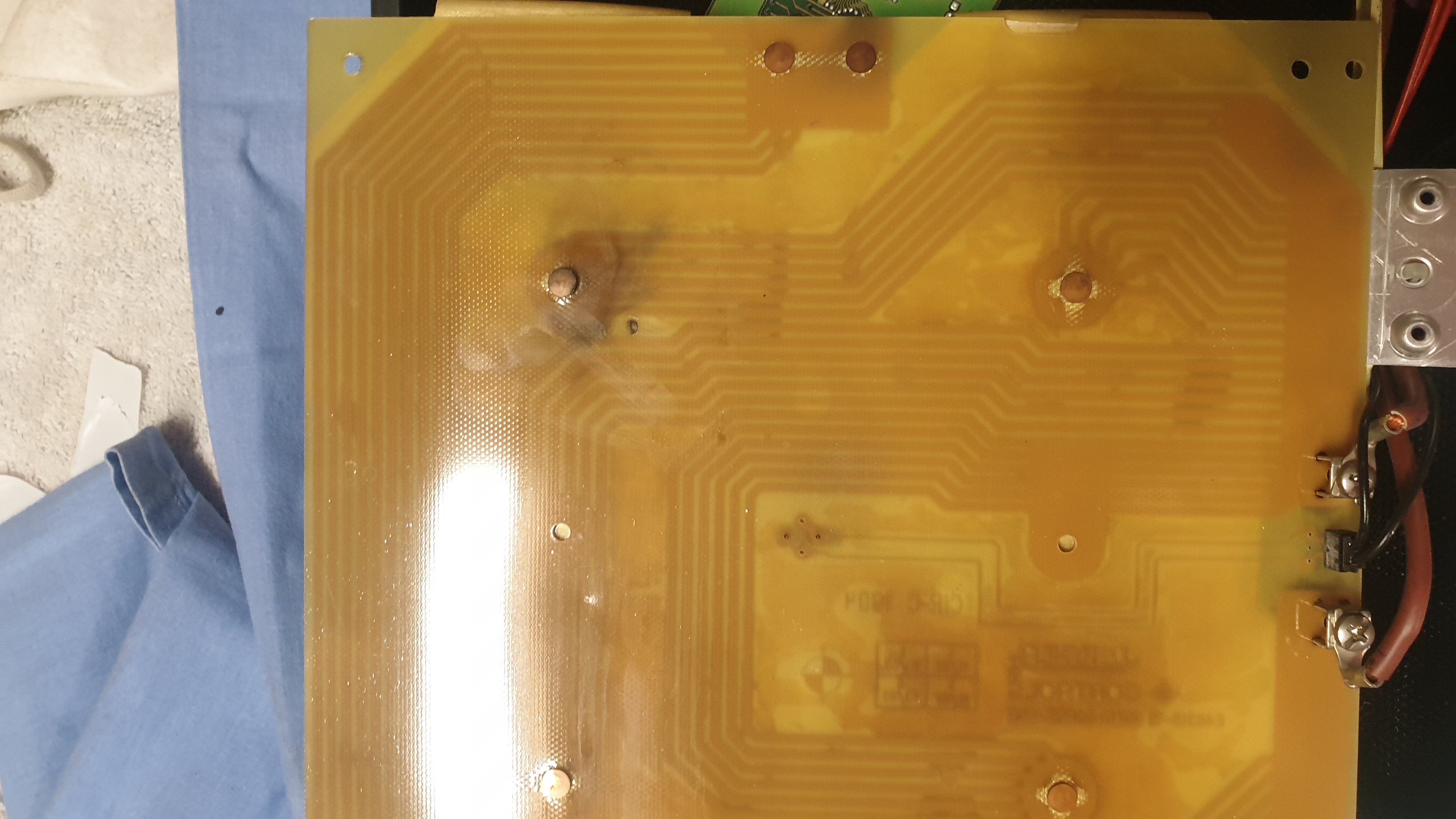

    Bonjour , en démontant les cartes, j ai observé une tache sur ce module chauffant. Est ce inquiétant ?

    le fusible claqué ne semble pas alimenter le circuit de puissance, il est donc inutile à ce stade de se pencher sur les foyers, il faut réparer l'alilmentation à découpage,
    remplacer les diodes claquées, mettre une lampe à incandescence de 15W ou 40W en série avec un des fils secteur qui alimentent la carte (par exemple à la place du fusible) puis mettre sous tension, si la lampe s'allume puis s'éteind ou bien s'éteint presque c'est ok pour l'alim (en tout cas plus de cc)
    si la lampe s'allume et continue à briller relativement fort il y a un court circuit en aval
