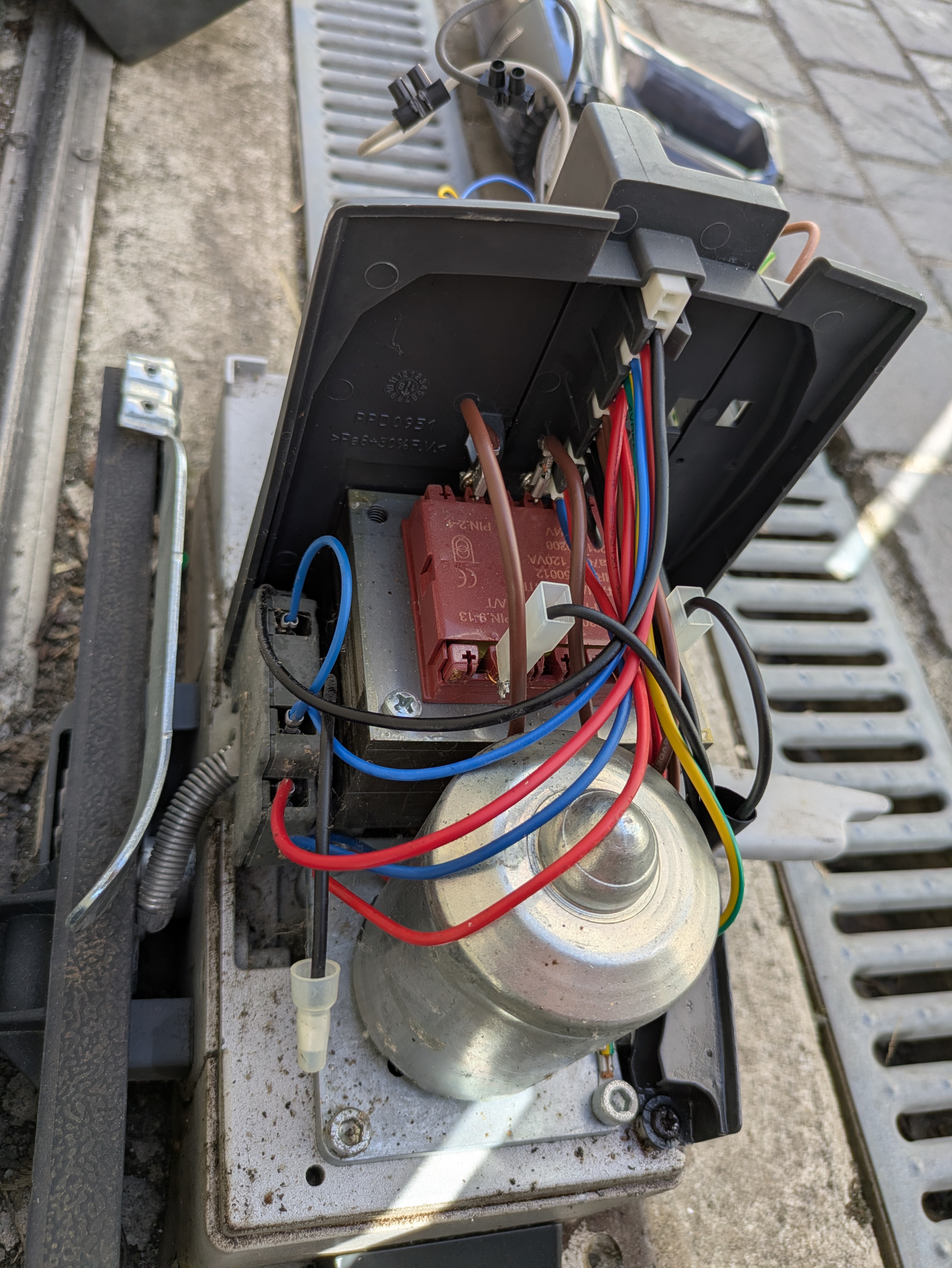

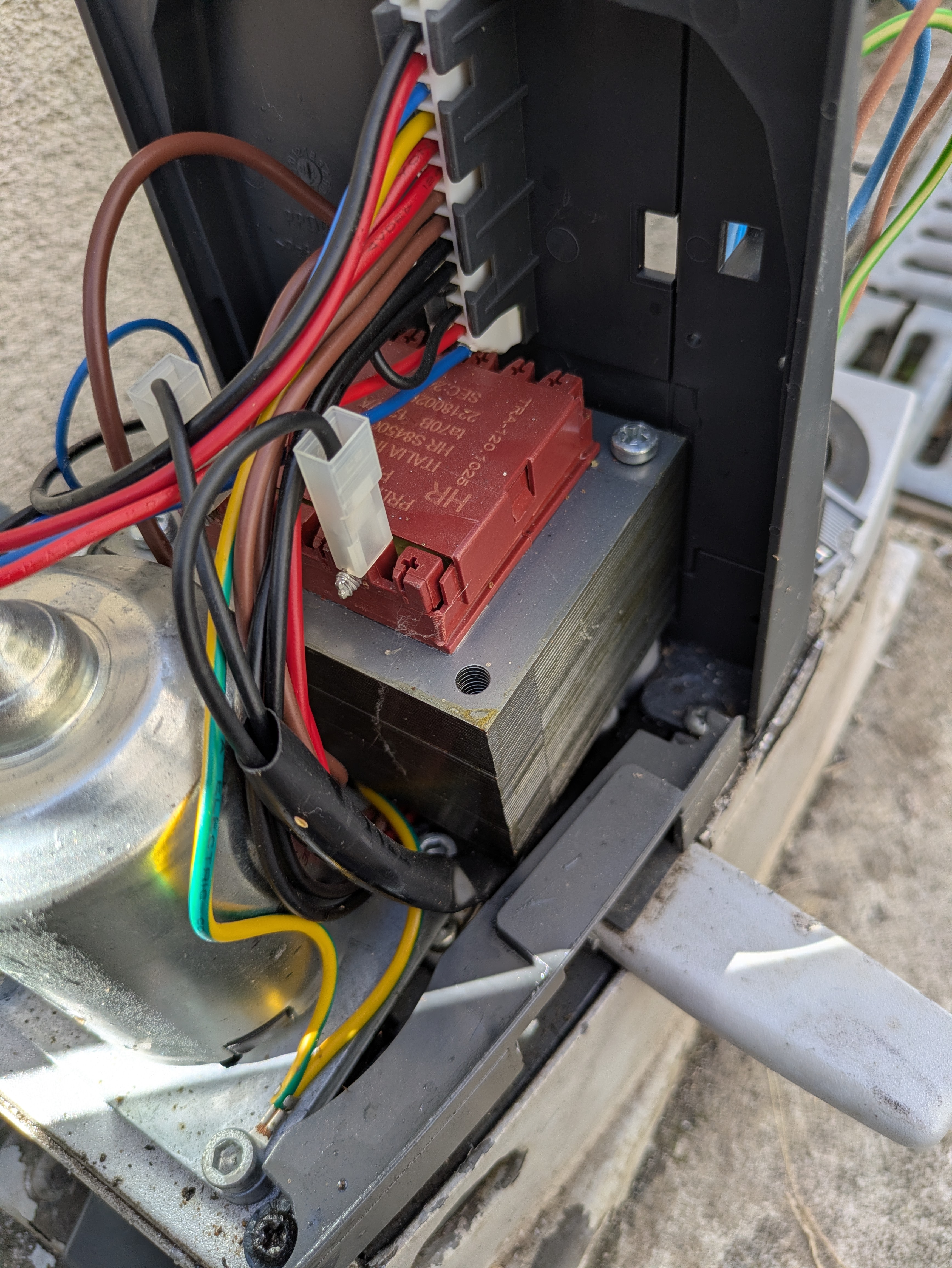

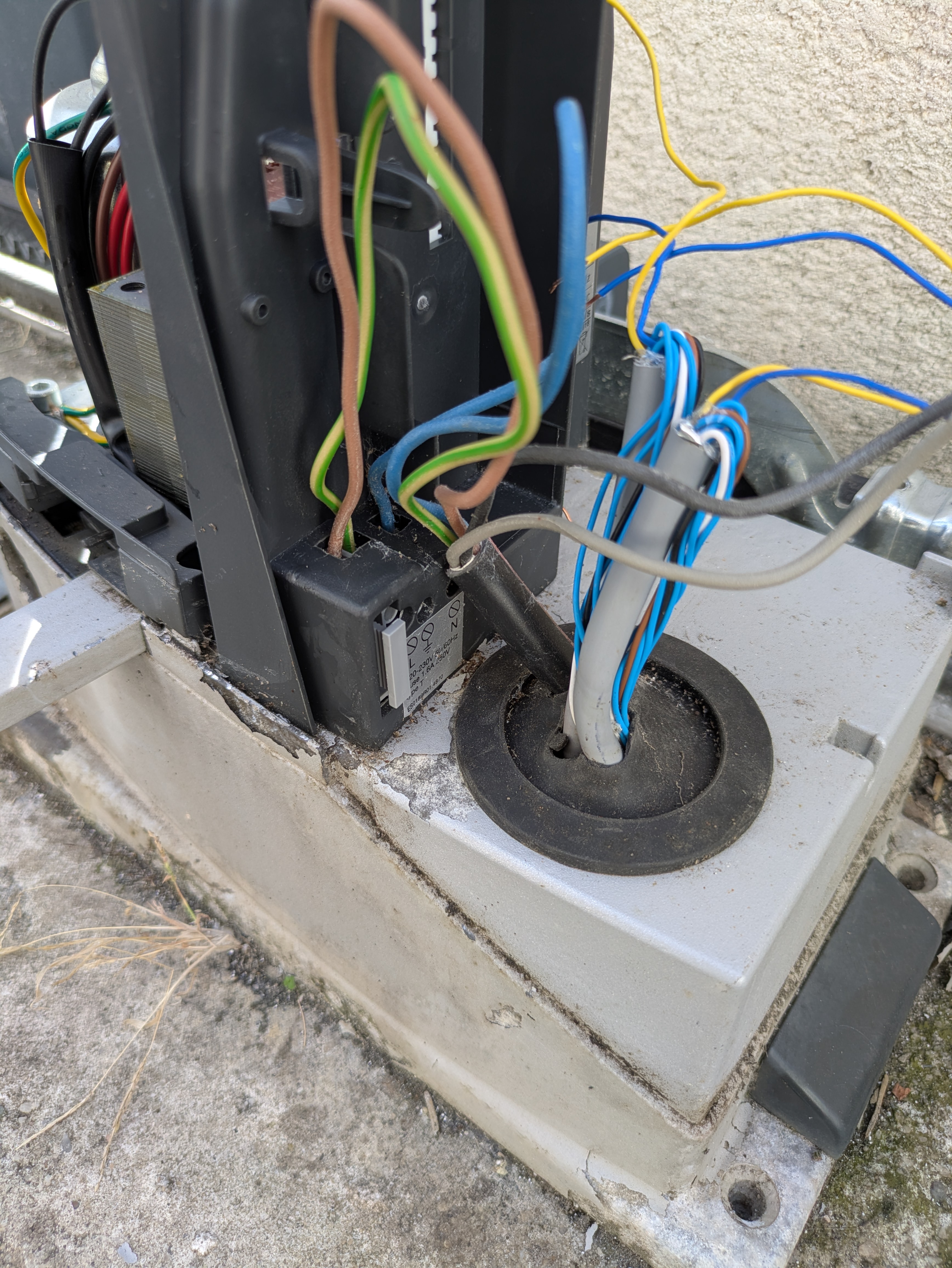

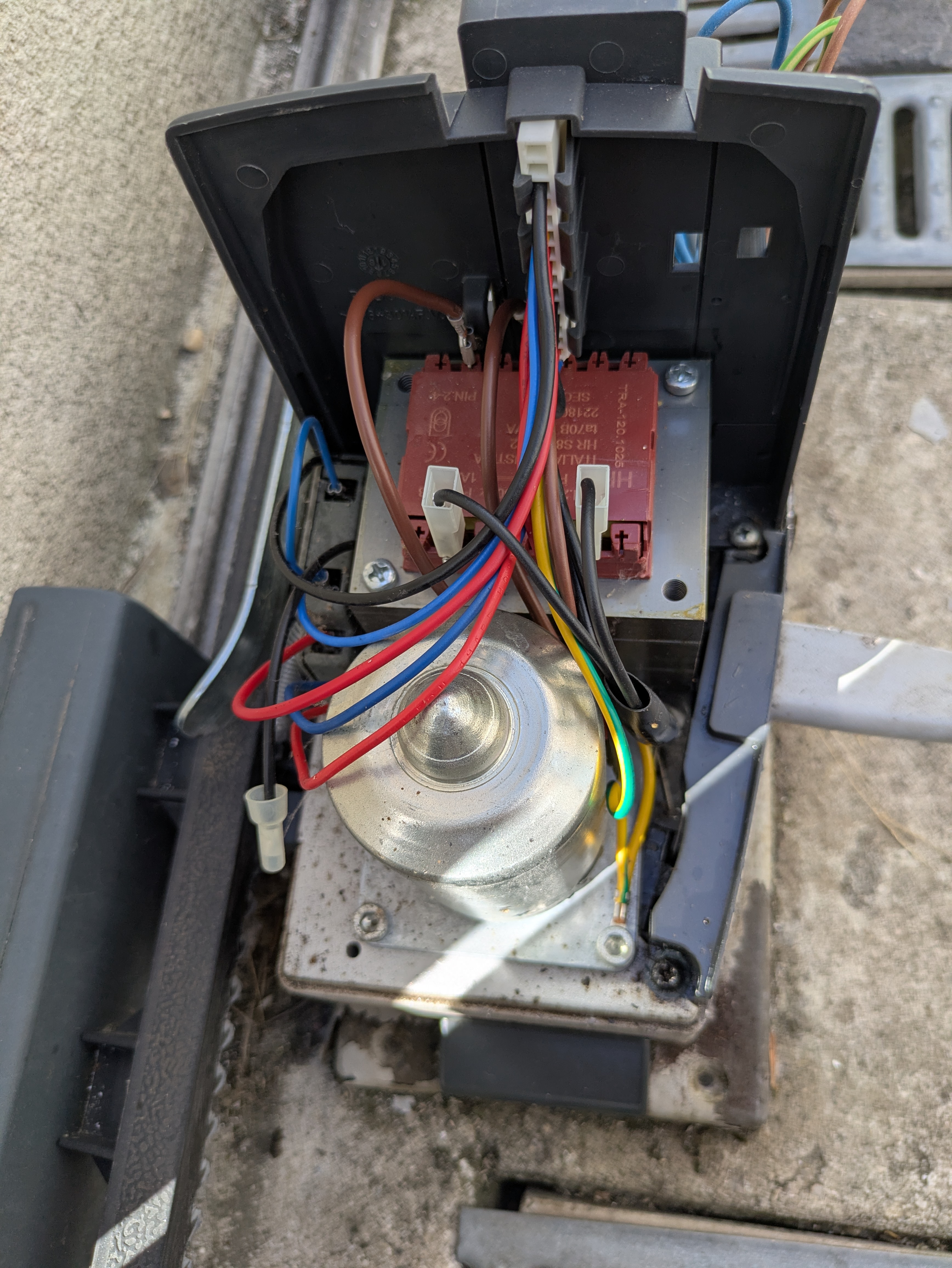

    PXL_20260924_135906959.jpgPXL_20260924_135919718.jpgPXL_20260924_135932830.jpgPXL_20260924_135936708.jpgPXL_20260924_135940209.jpg

    Avant de décréter cette affirmation, il vaudrait mieux savoir ce qui est branché en parallèle sur le primaire.
    Si les secondaires sont débranchés, alimenter le primaire normalement en passant par le circuit imprimé: transfo alimenté au primaire par le câblage normal mais secondaires toujours débranchés.

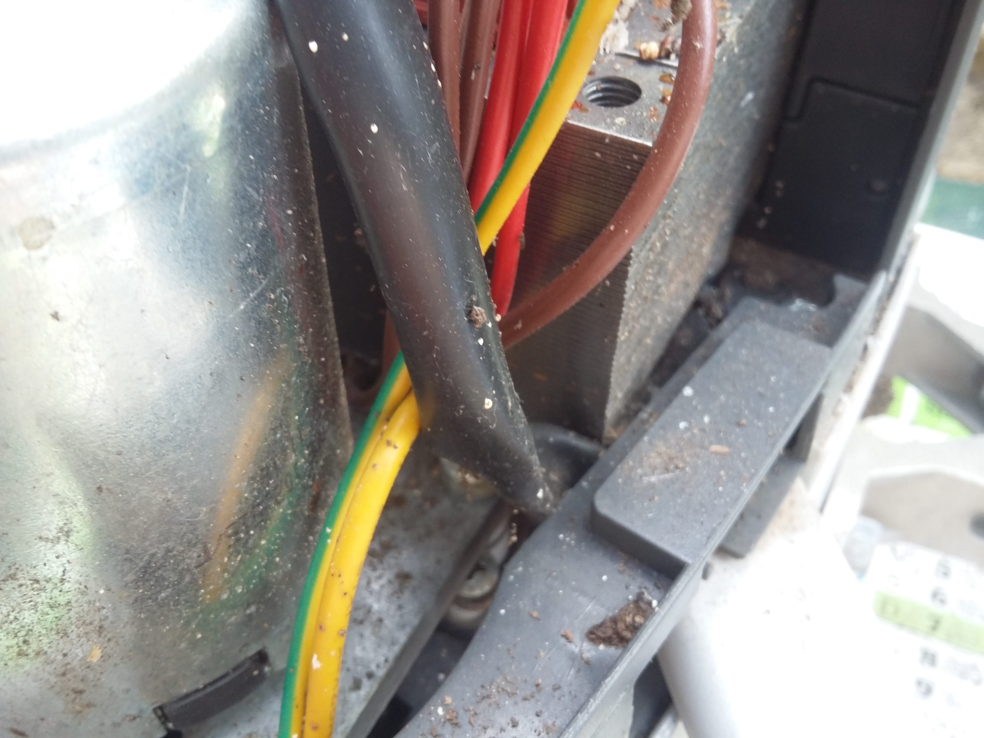

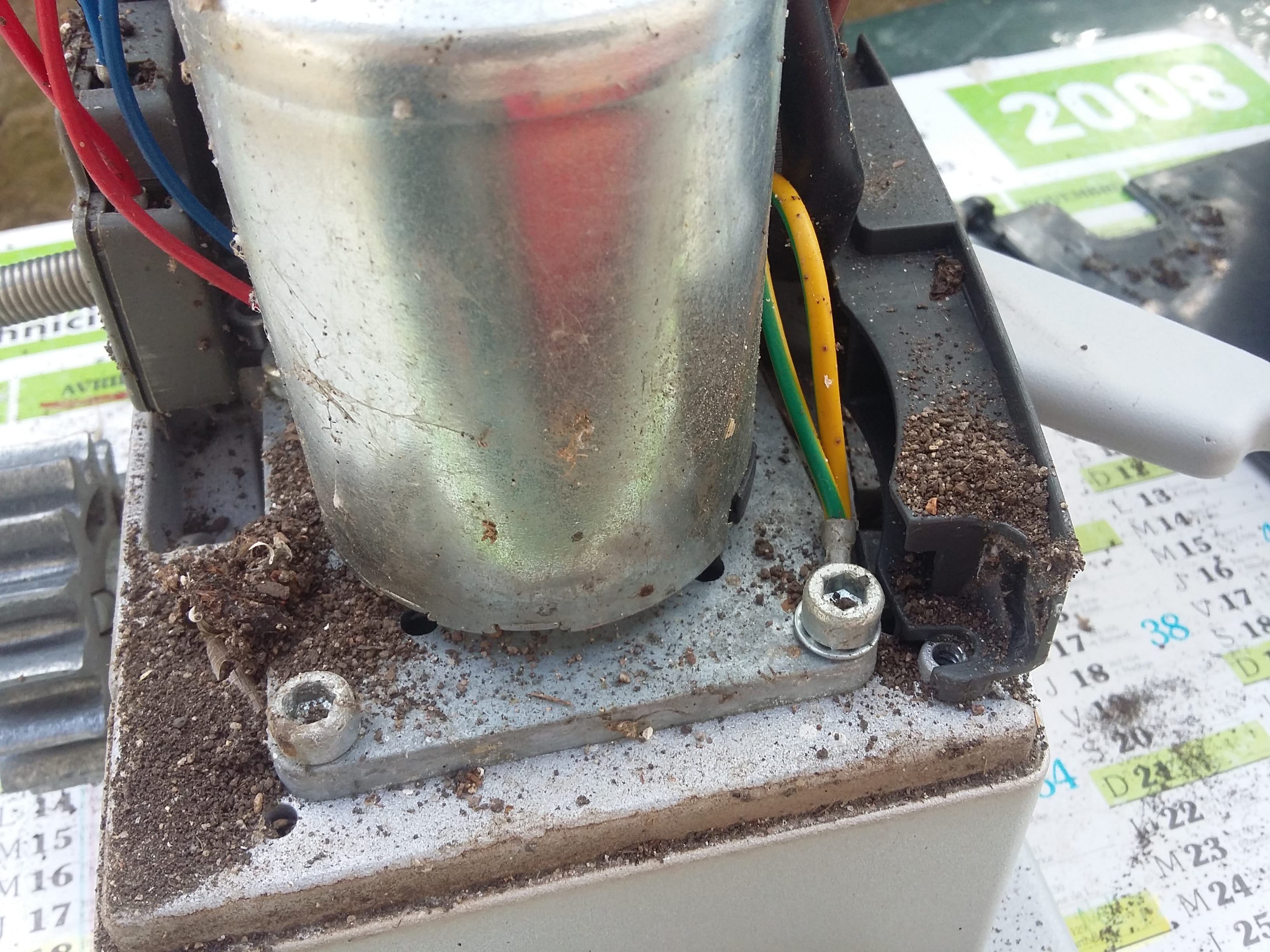

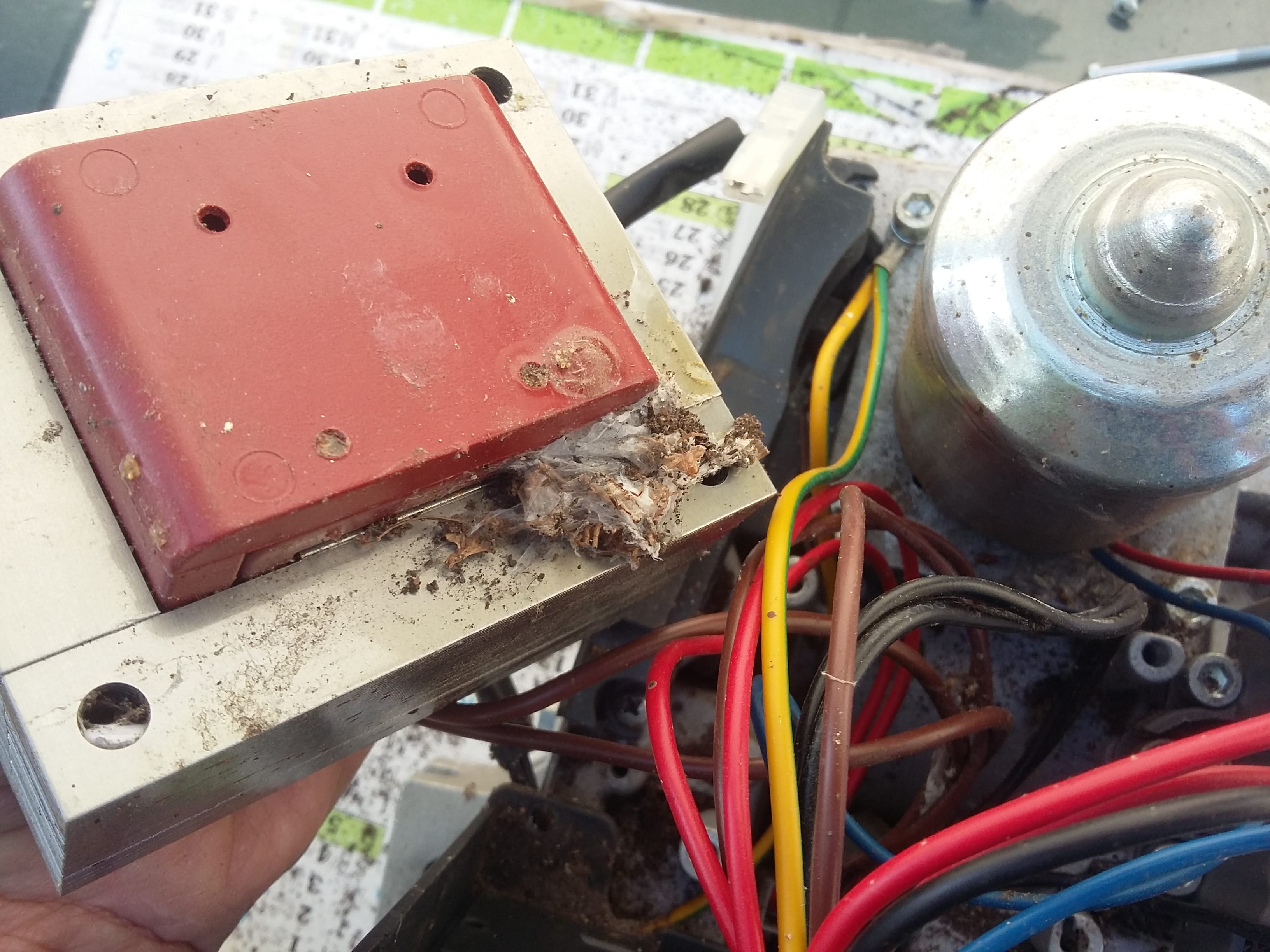

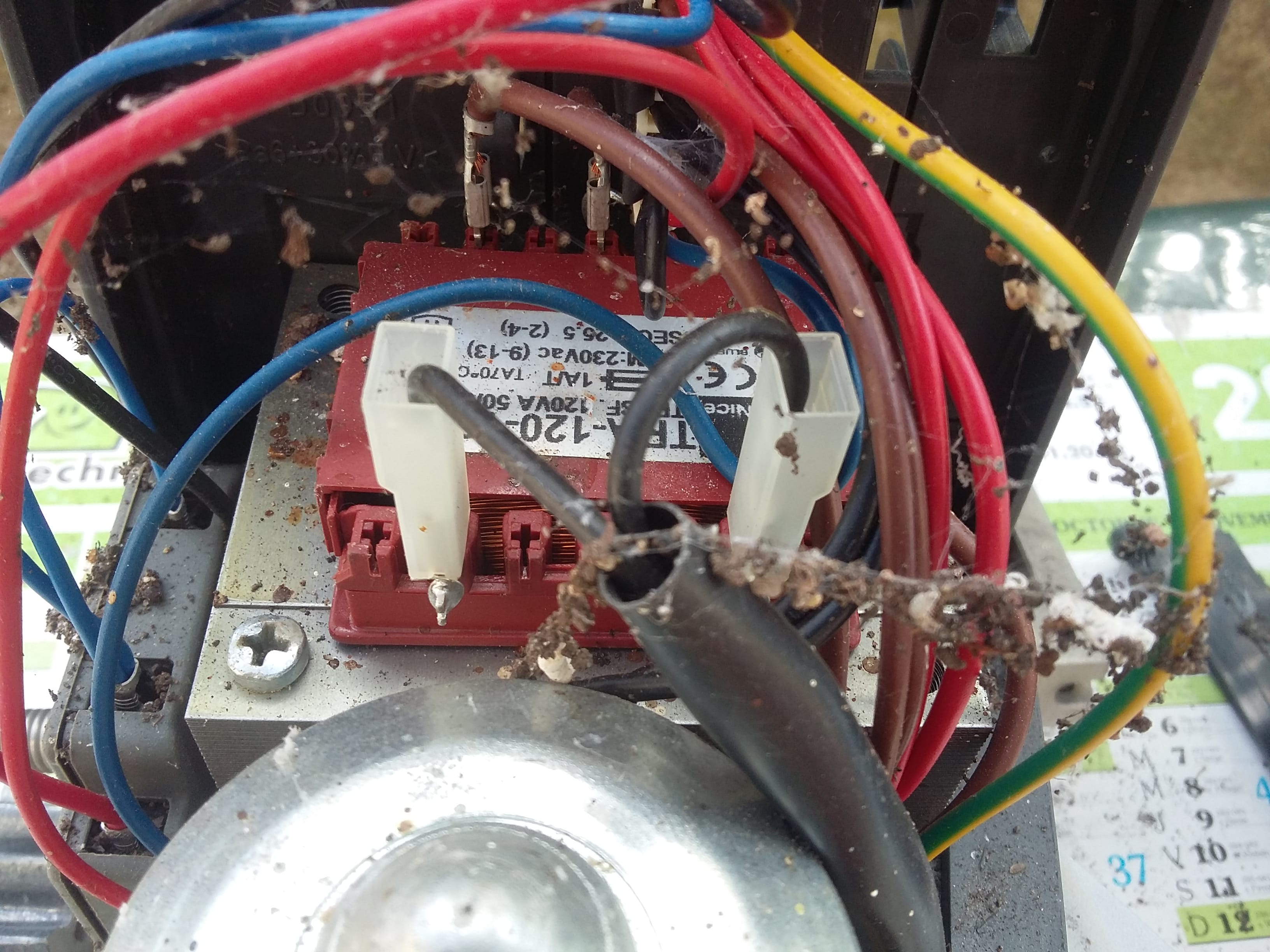

    @Jeryko et bien sur aux autres, voici l'intérieur d'un coffret ROBUS 400.
    Bon c'est pourri de toiles d'araignées et restes d'insectes mais je les ai prises sur le vif chez le proprio.20260906_102059.jpg

    Le secondaire du transformateur, qui délivre du 24VAC arrive sur un pont de diode, KBPC3406, puis repart sur les broches 6 et 7 pour le pôle négatif et sur les broches 10 et 11 pour le +24V (je compte les numéros de broche en partant du bas).
    Mais il y a également du 24VAC qui arrive sur les broches 8 et 9, qui entrent dans la carte pour aller sur un fusible réarmable (1 fusible pour chaque ligne et c'est un petit composant jaune ressemblant à un condensateur céramique), ensuite chaque ligne entre dans une diode S1M qui sont reliées ensemble en sortie pour délivrer du +24V qui arrive ensuite sur la broche du milieu qui alimente la charge de la batterie 24V optionnelle.

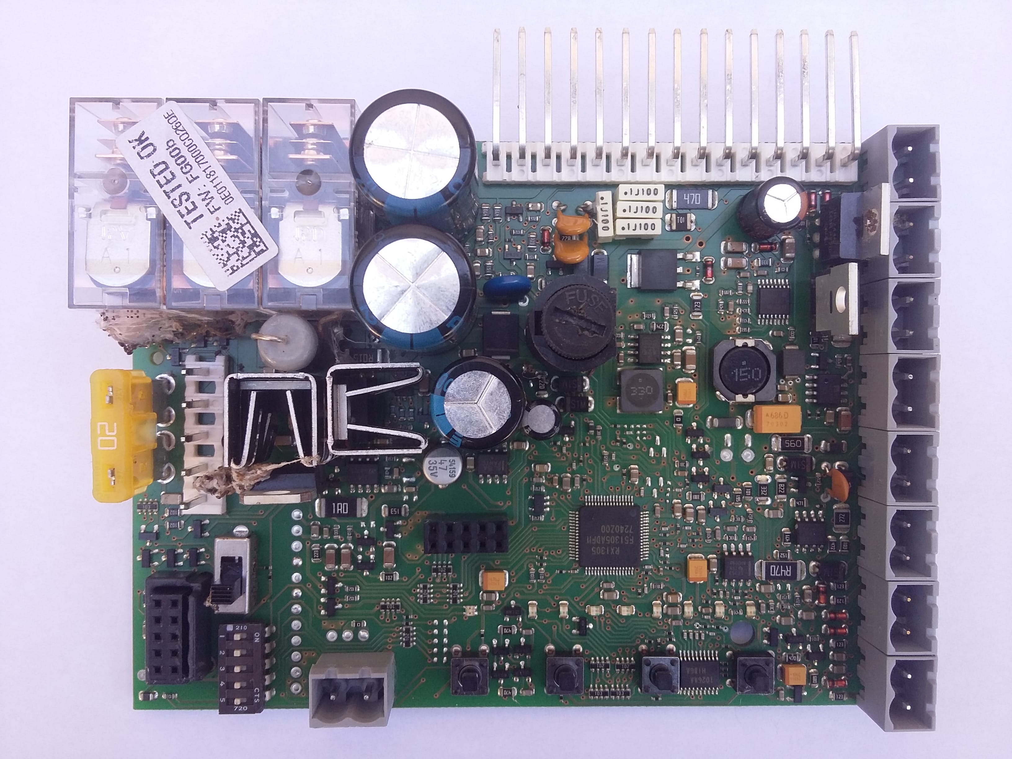

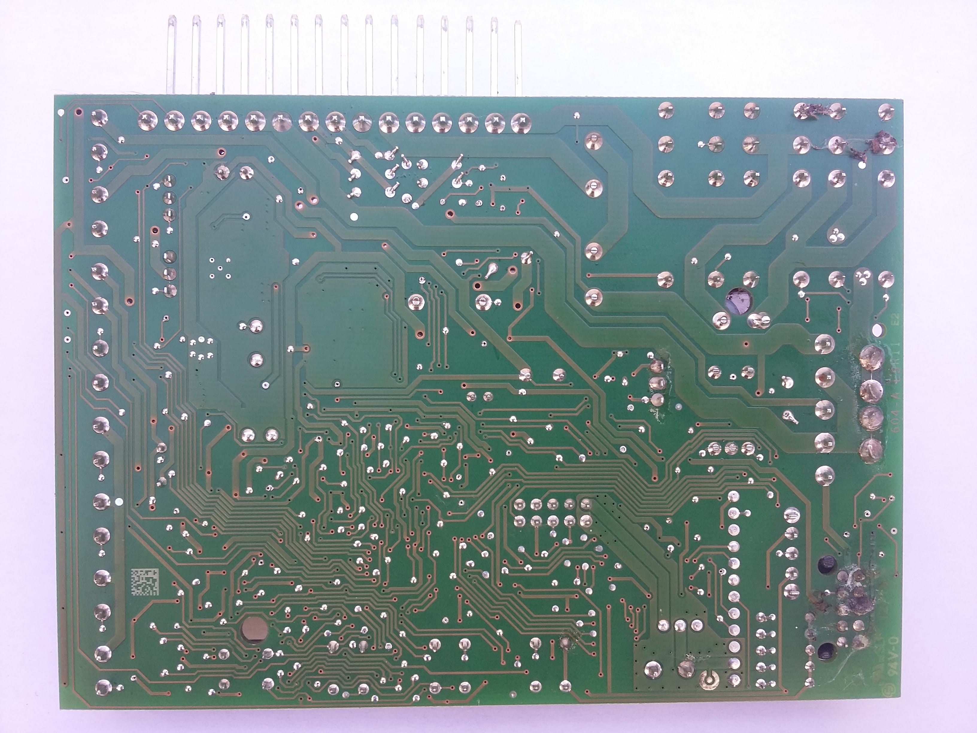

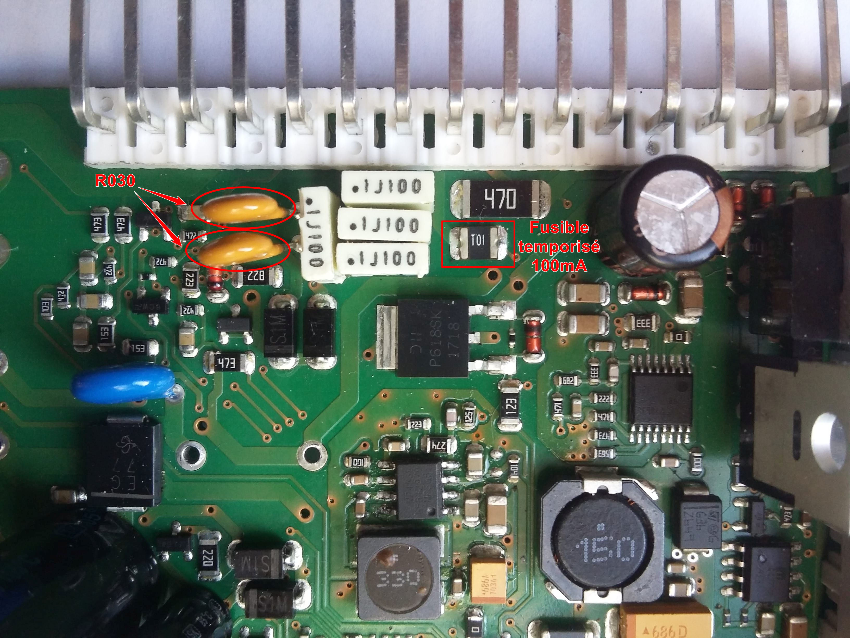

    Voici une photo de la carte, celle que j'ai eu à dépanner (le µC R5F51305ADFM était en court-circuit, donc irréparable à mon niveau).Composants.jpg

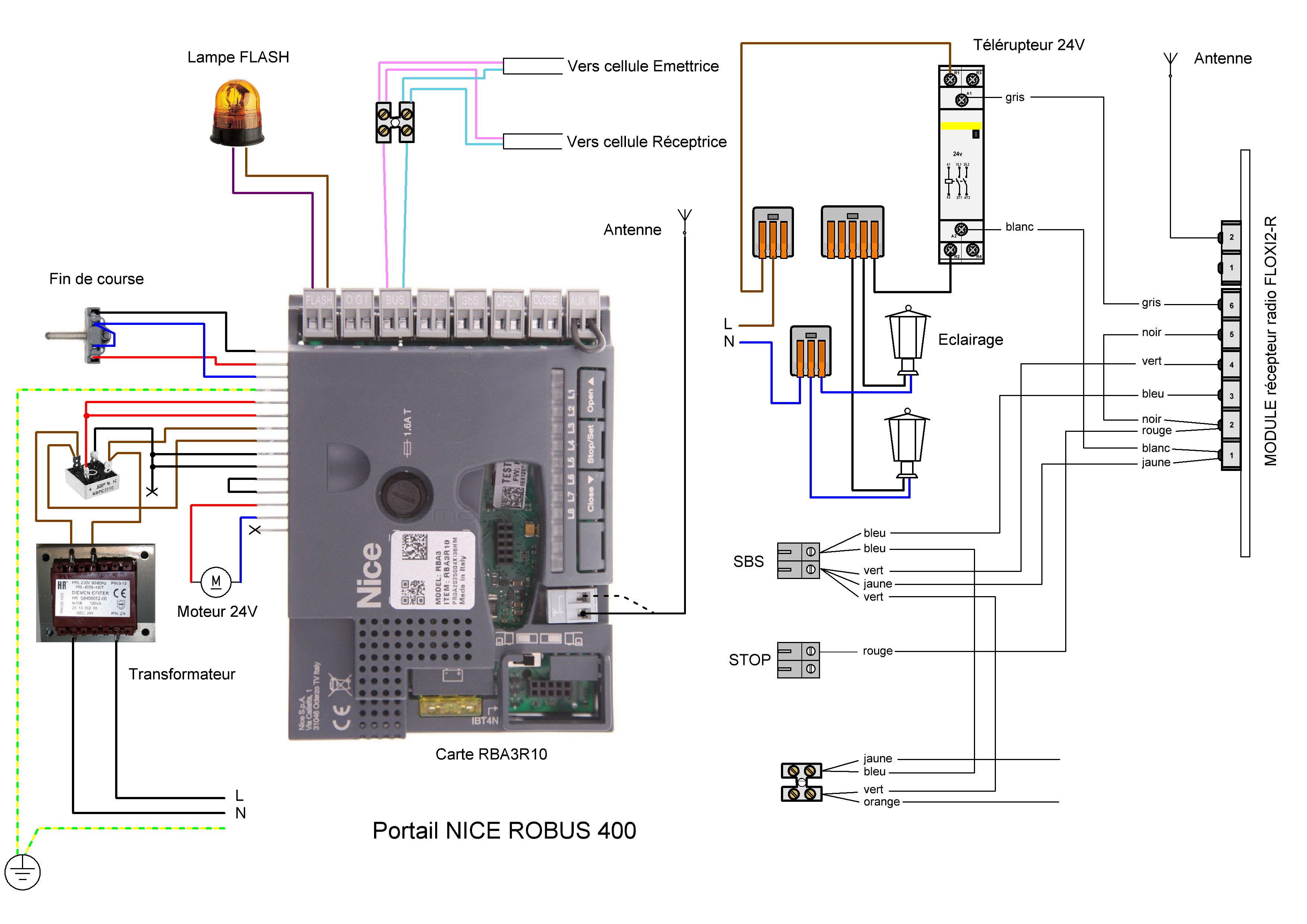

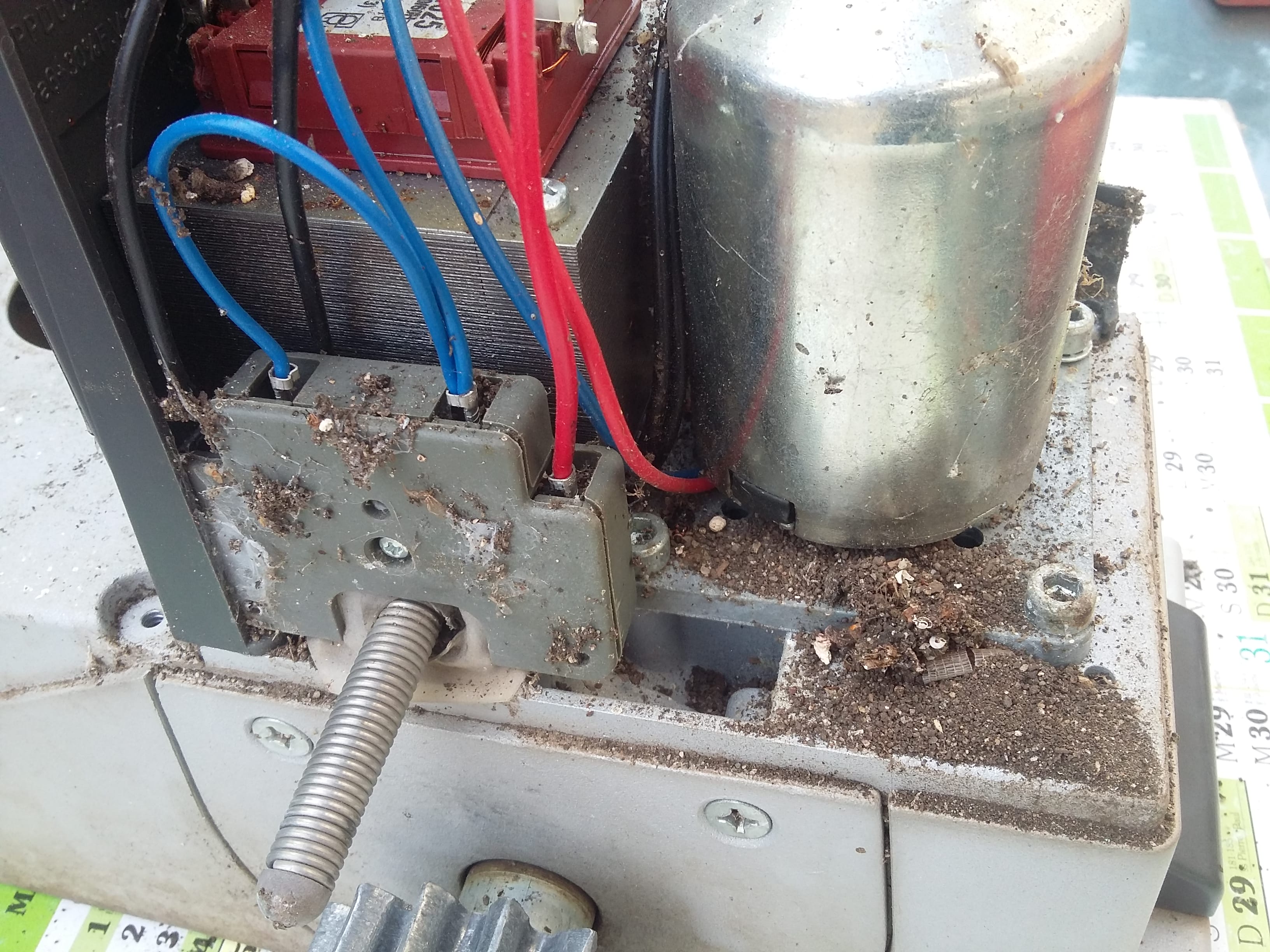

    J'ai fait un relevé des fils qui arrivent par l'arrière des broches ou vient se connecter la carte.Pièce jointe 521457
    Et quand j'ai relevé le schéma de l'alimentation, le moteur est alimenté par un fil bleu sur la broche 2 (en partant du bas, la première n'est pas connectée), et par un fil rouge sur la broche 3.
    Il y a un pont avec un fil noir entre les broches 4 et 5.
    Deux fils noirs sur les broches 6 et 7 arrivent de la cosse - du pont de diode (pôle négatif de l'alimentation).
    Un fil marron sur la broche 8 arrivant d'une des cosses ~ du pont de diode.
    Un autre fil marron sur la broche 9 arrivant de l'autre cosse ~ du pont de diode (ces deux fils marron servent à l'alimentation de la charge de la batterie, en passant par des fusibles réarmables puis deux diodes S1M).
    Deux fils rouges sur les broches 10 et 11 arrivent de la cosse + du pont de diode (pôle positif de l'alimentation +24V).
    Fil jaune et vert sur la broche 12 (on sait ce que c'est !).
    Enfin les trois dernières broches sont les fins de course, fil bleu sur la 13 étant le commun, fil rouge sur la broche 14 et fil noir sur la broche 15.
    Voici un petit schéma sur le portail en question (j'ai omis volontairement le fusible d'entrée du 230V pour la clarté).Nom : câblage ROBUS 400.jpg

    Bonoir Yohanmayo,
    Oui il se trouve sous le transformateur qui est fixé par 4 longues vis qui le maintiennent au châssis.
    Mais il faut auparavant, enlever le capot du moteur.
    Pour cela il faut enlever le petit logo en plastique clair sur le côté, en haut, en le poussant vers le haut.
    Tu auras accès à une des vis du capot moteur et l'autre vis se trouve en bas derrière la carte.
    Ensuite, tu enlèves les deux vis qui tiennent la carcasse intermédiaire pour te faciliter la tâche.
    Et maintenant tu déconnecte les fils qui arrivent sur le transfo, tu enlèves les 4 vis, et tu sors le transfo.

    - je remarque qu'il n'y a pas de fusible avant la pont de diodes. Pourquoi le fusible sur la carte sauterait ?

    J'ai déposé le capot, le transformateur etc.. J'ai enfin pu accéder au pont de diodes qui etait dans un sale état. Un petit tour dans un magasin d'electronique pour en racheter un (5euros), je remonte le tout et mon portail refonctionne à nouveau !!

    Ton schéma post #12 serait donc à modifier ?
    Le fusible sur la carte serait donc en amont du pont de diodes puisqu'il saute en cas de court-circuit ?

    Bonjour Gery,

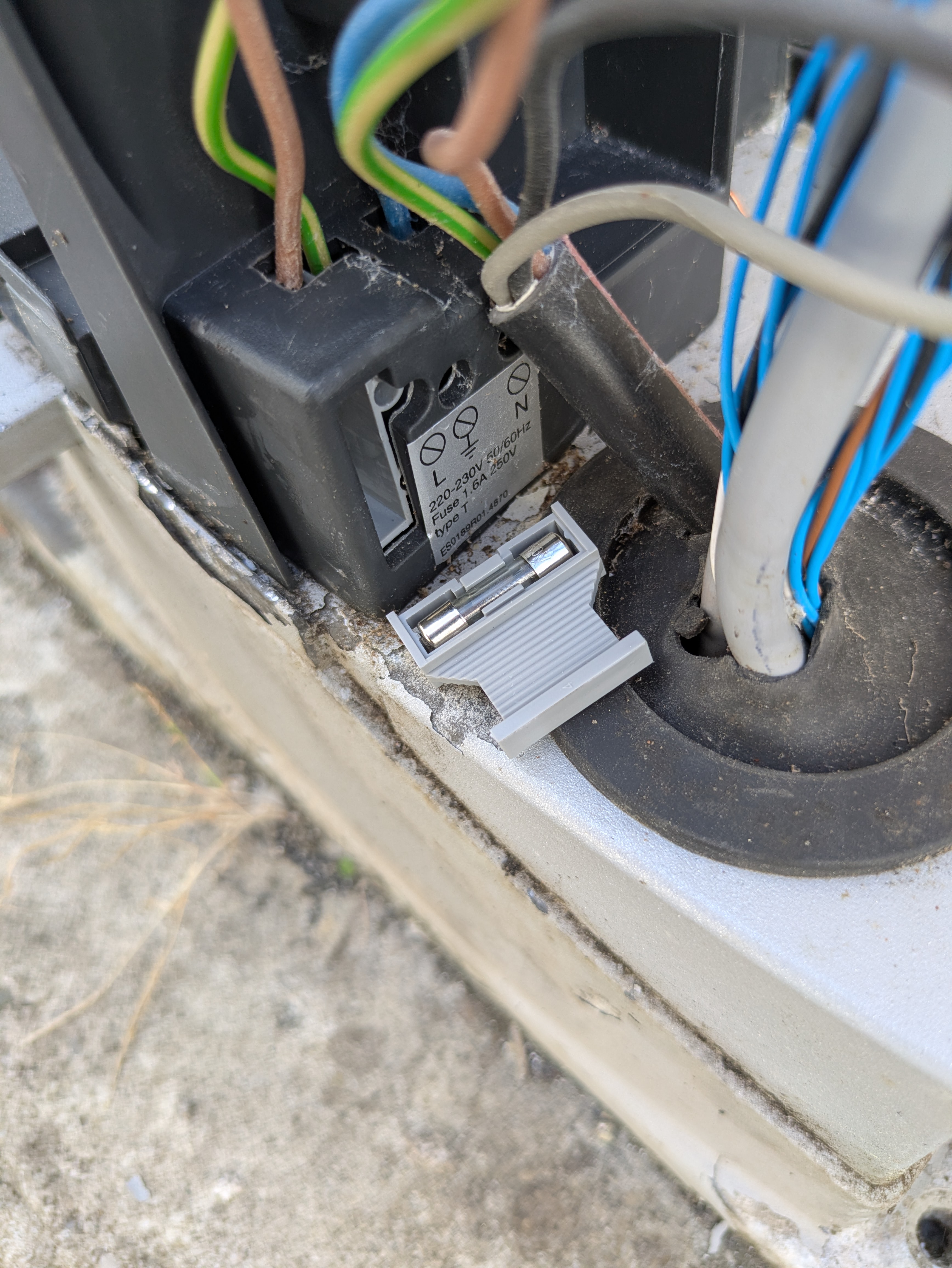

    La seule chose qu'il y a à modifier (ou plutôt à rajouter) est le fusible général qui est positionné à l'arrivée des fils du secteur que je n'ai pas mis sur le schéma.
    Sur ce ROBUS 400, il y a trois fusibles.
    Le premier, comme je le dis plus haut, est l'arrivée du 230V, donc avant le transformateur.
    Le second est situé sur la carte, dans un corps cylindrique en plastique noir, il fait 1.6A et est temporisé. Il est après le pont de diode et est relié aux broches 10 et 11 (en partant du bas), donc sur le +24V (je viens de recontrôler car j'ai la carte sous les yeux).
    Et le troisième est aussi sur la carte et protège la tension qui vient de la batterie, c'est un fusible style voiture de 20A.
    Si le fusible de 1.6A a lâché, je pense que le fil de masse du pont de diode a peut-être touché une autre cosse ?
    En tout cas sur le moteur que j'ai dépanné, il y avait trois fils qui pendoullaient au dessus du pont de diode, seul un des fils d'arrivée en 24VAC était encore branché (voir photo du post #8).

    en disant qu'il y avait trois fusibles sur ce moteur, il y en a d'autres dont je n'ai pas parlé.
    Les deux lignes 24VaC qui arrive sur les broches 8 et 9 (je précise encore, en partant du bas), passent par ces deux fusibles réarmables de type CTP qui protègent la ligne de charge de la batterie 24V optionnelle.
    Et il y a aussi un petit fusible temporisé en version CMS ayant, il me semble, pour valeur 100mA.
    J'ai fait une photo de l'endroit où sont ces fusibles, en ayant dessoudé le porte fusible noir de 1,6A et les deux gros condensateurs chimiques de 2200µF/50V, histoire d'avoir un peu plus de clarté sur cette photo que voici.Nom : fusibles réarrmable et CMS.jpg
Affichages : 47
Taille : 916,9 Ko
    J'ai également oublié de préciser que le composant bleu en forme de disque est une varistance K30
