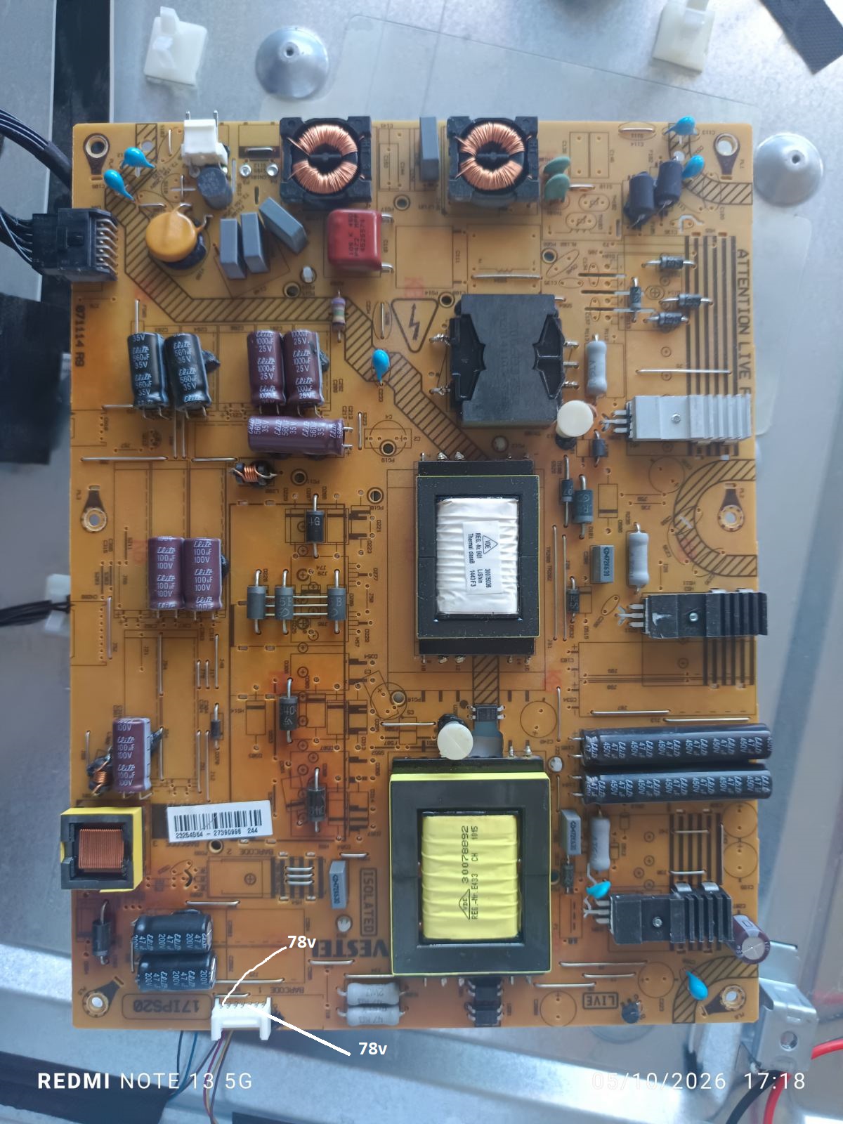

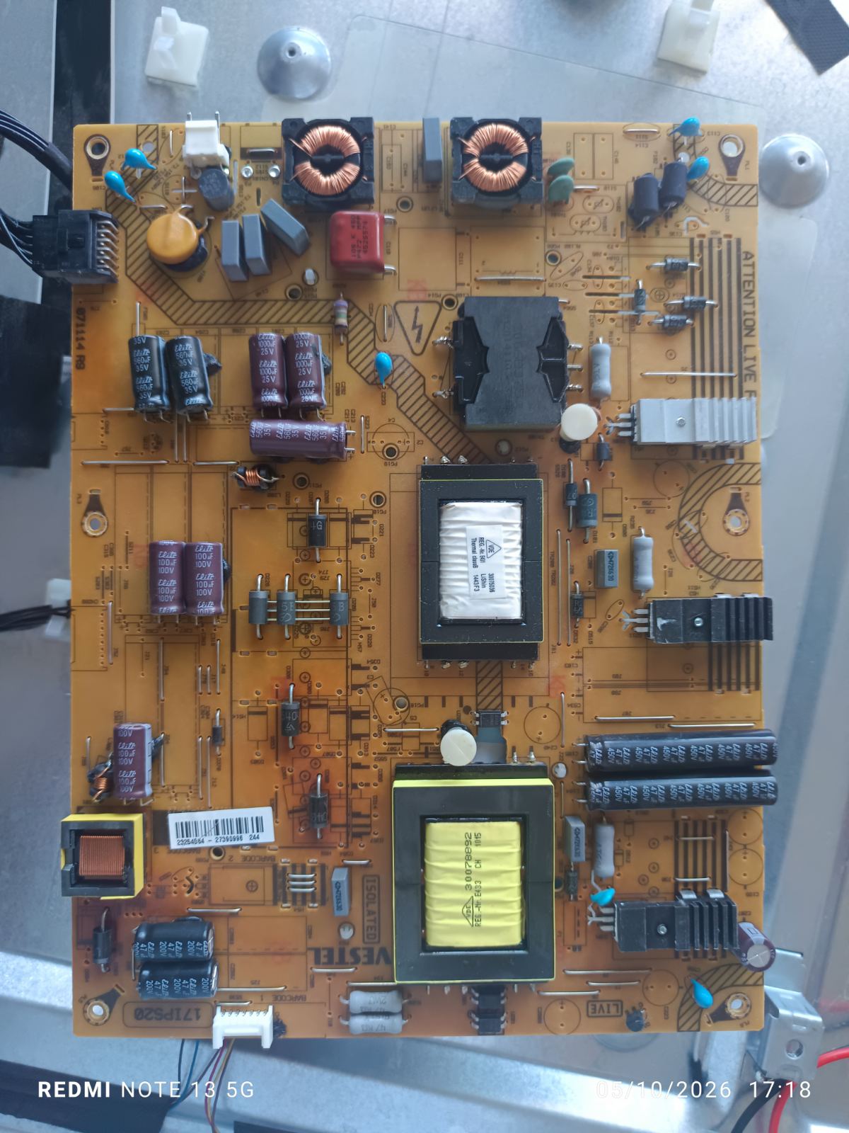

    Bonjour a vous tous Le probleme est le suivant, et ca conserne une panasonic tx-55c320e , j'ai changé le retroeclairage mais seul un coté s'allumait J'ai alors intervertie les fils et le probleme avait changé de coté J'en deduit que ce dernier venait de la carte mere et en essayant de tester les sorties j'ai malheureusement touché deux pics et voila plus de leds des deux cotés Jai le schema de la carte mais c'est trop compliqué pour moi Merci pour tout aide
    fmon
    Re : Carte alimentation vestel
    Nom : 0-02-0a-465f478b4d970152838ace26595448cf9af62938ab2d58cb547c47199b972575_39e0d59262d6458c.jpg
Affichages : 163
Taille : 241,9 Ko Voila la carte
    Préciser ce qui fonctionne encore ou si la panne est totale maintenant.
    Dans un premier temps mesurer la tensions d'alimentation ?
    Notamment le +24-80V_AC et le +24-80V redressé.
    Où a eu lieu le court-circuit ?

    Tout fonctionne sauf les leds Je n'ai pas bien compris "Notamment le +24-80V_AC et le +24-80V redressé? C'est ou exactement l'endroit ou je dois les prendre stp ?
    Voir la 2ème page, la production du +24-80_AC puis du +24_80V, ...
    mais surtout
    Voir la 3ème page, bloc LED DRIVER CIRCUIT.

    Bonjour Le rétro-éclairage fonctionne parfaitement Il est neuf en plus je l'ai controlé avec l'appareil spcecial leds

    OK, alors il faut suivre la production du 400v , du 24-80v ac au secondaire , du + 24- 80v ,puis le circuit de découpage qui génère le + Vleds.(tout est sur le schéma).

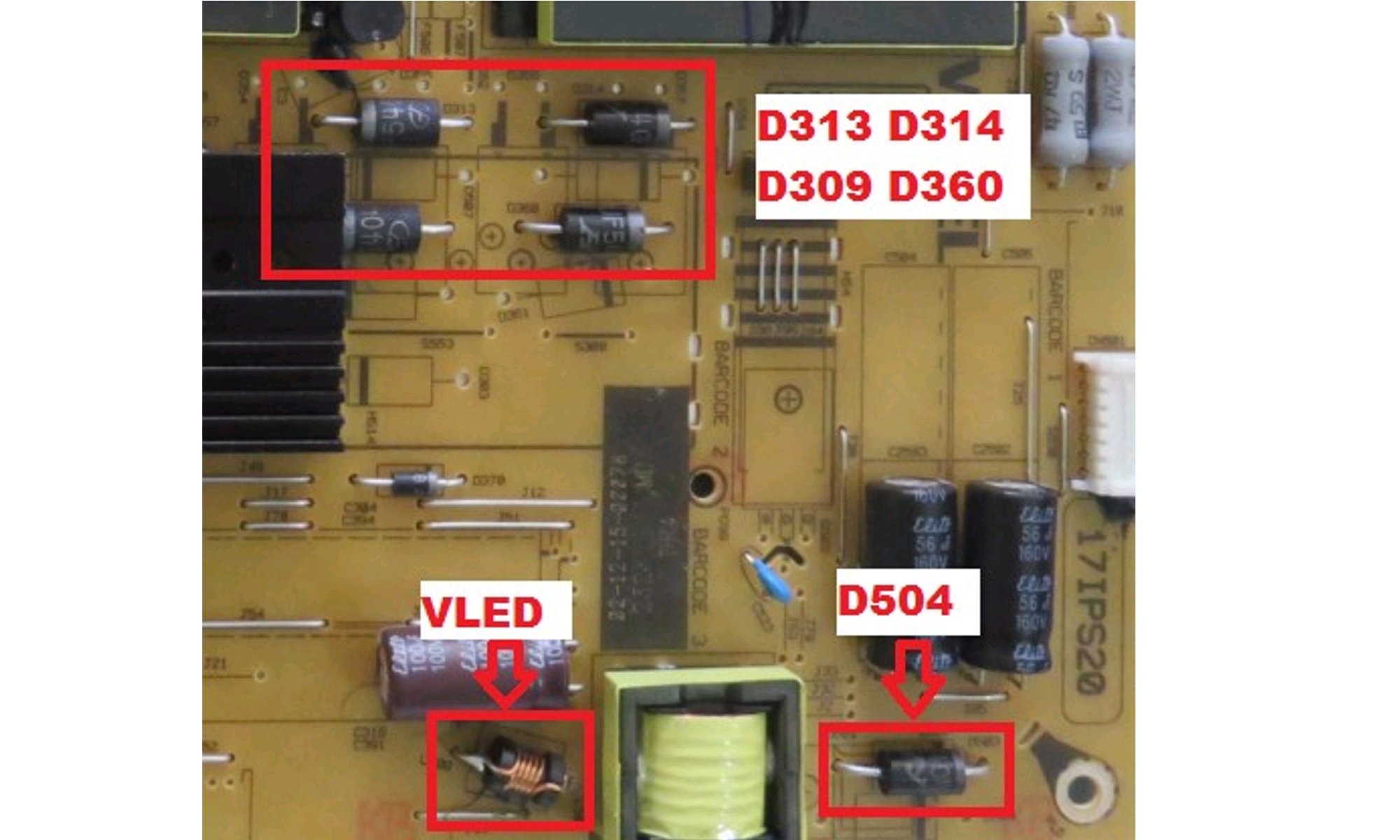

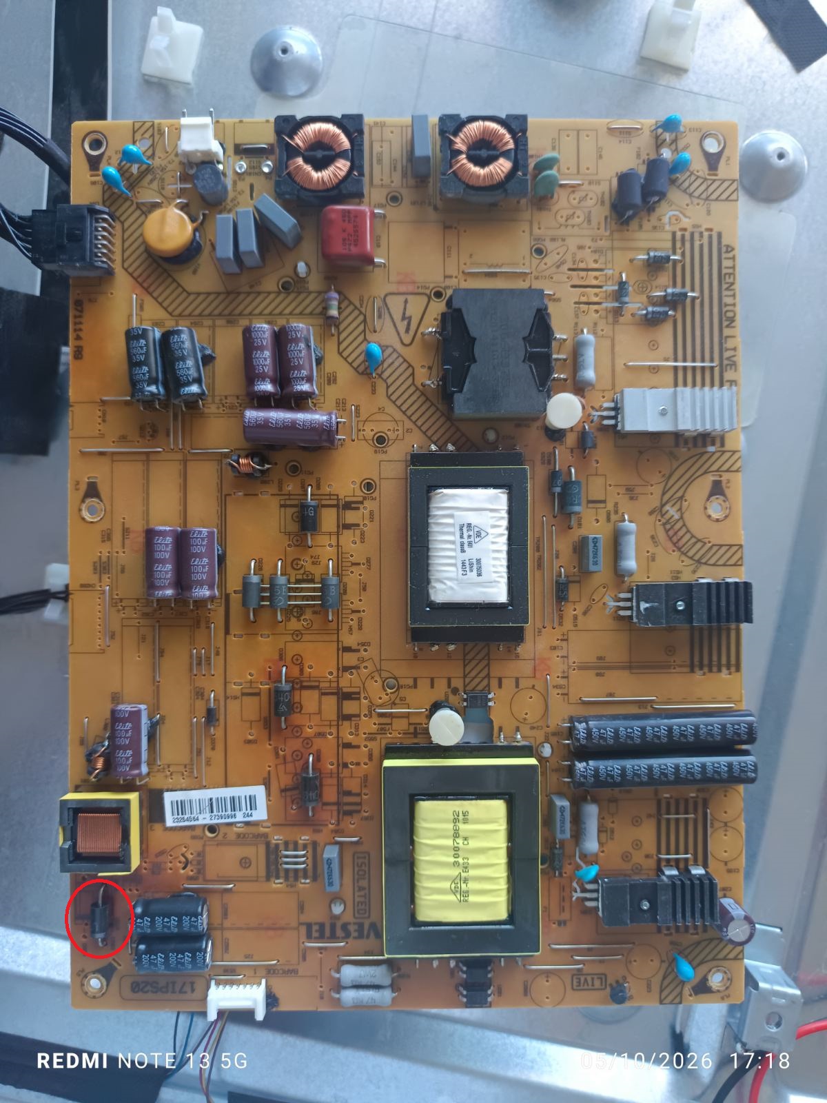

    J'ai trouvé une diode HSNom : b.jpg
Affichages : 147
Taille : 409,8 Ko
    papilou06
    Animateur Dépannage
    C'est la diode qui genère le +80 V entre autres.Si elle est défectueuse, le rétro-éclairage ne peut pas fonctionner.
    PS : il vaut mieux mesurer cette diode avec une patte dessoudée.

    Je l'ai dessoudé et j'ai "ol" des deux sens
    papilou06
    Animateur Dépannage
    Elle est coupée....

    La réf de l’alim est : 17 IPS 20 R9.
    papilou06
    Animateur Dépannage
    Une idée de la choseNom : Screenshot_20261006-143437_Adobe Acrobat.jpg

    Je dois les tester ?
    papilou06
    Animateur Dépannage
    Oui,sans dessouder juste pour voir si absence de court-circuit
    Avez vous changé D504 ?

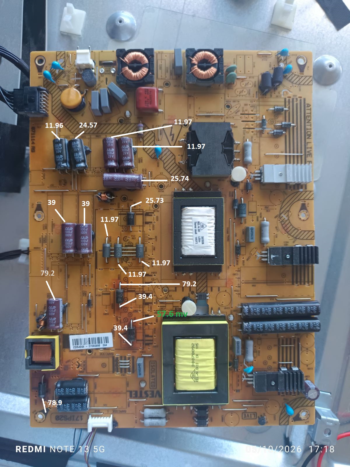

    Je le reçois demain

    Bonsoir J'ai changé 3 diodes J'ai toutes les tensions Je vous joint ci-contre la photo Est ce que elles sont bonnes ?
    Bsr
    Oui ça a l’air bon.

    Toutes les leds sont bonnes mais le retroeclairage ne s'allume pas

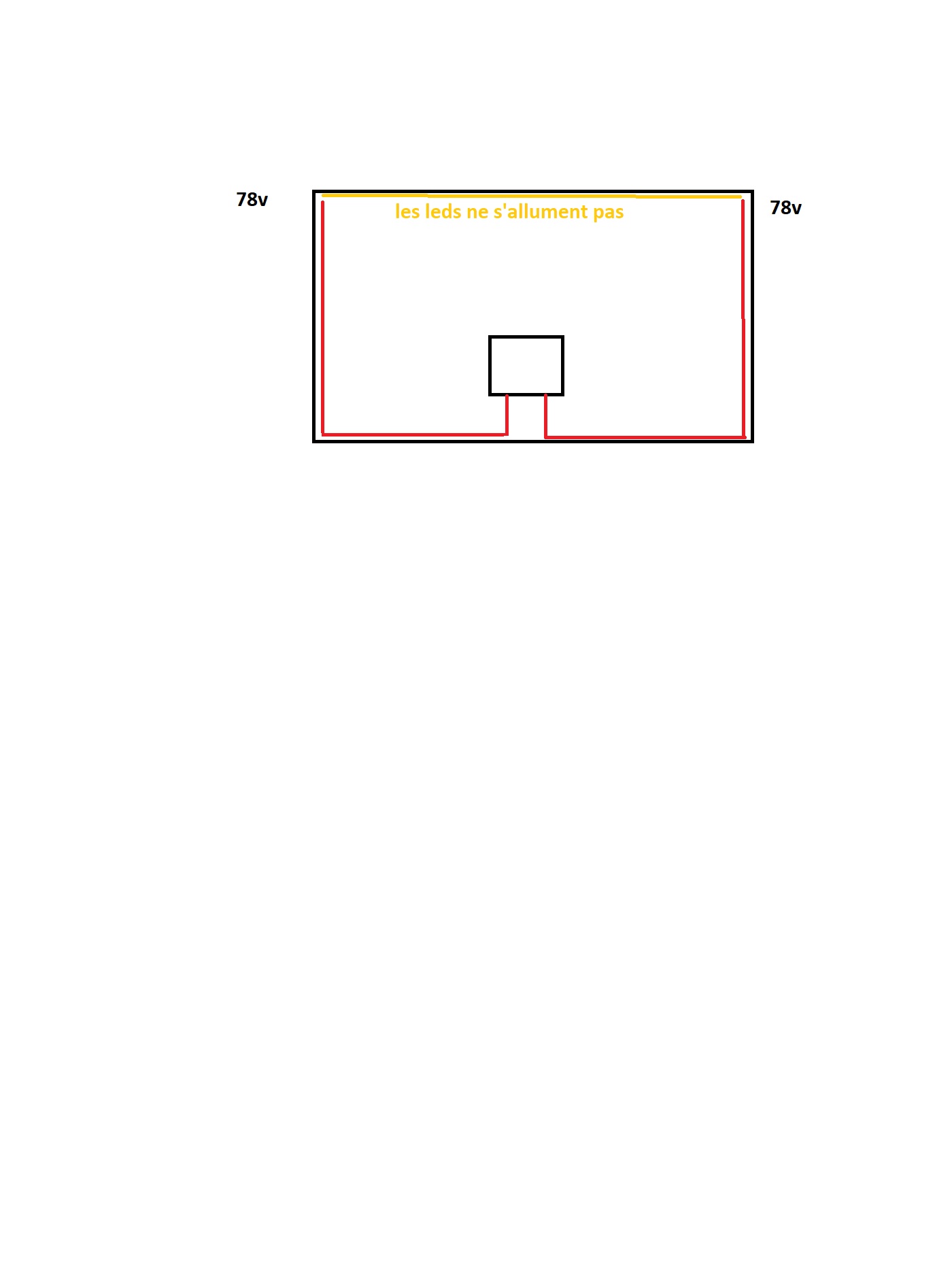

    Si j'ai 70 leds ( 3v led) cela me fait 210 v Donc ils ne doivent pas s'allumer avec les 78v Est ce que je me trompe ?
    Bjr
    A mon avis les 70 leds ne sont pas en serie.
    Cette alim est commune à plusieurs marques et il existe de nombreuses options pour alimenter les leds.
    Pour ce qui concerne la version R9 ,quatre groupes d’environ 15 à 20 leds seraient utilisés. Mais c'est à vous d’analyser l’organisation exacte de ce rétro-éclairage car je ne l’ai pas sous les yeux. Combien de fils sont présents sur le connecteur des rampes ?

    Il y a deux sections par bandes leds Je viens de remarquer un truc bizarre Quand je teste une bande leds c'est une section qui doit s'allumer Seulement cette section se trouve sur l'autre bande!!

    Meme sans etre branché a la bande leds c'est la section de l'autre bande qui s'allume

    Ma question était combien de fils ?
    La photo des barres si c'est possible et du connecteur led branché sur l’alim.

    Il y a 3 fils par connecteur
    Connecteur branché sur l’alim svp pas sur les barres...
