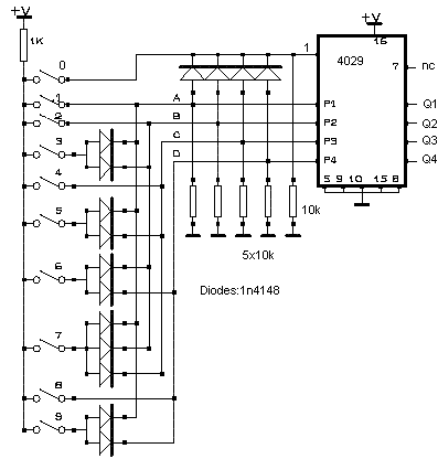

    Un clavier "maison" :
    les diodes creent le mot binaire et le 4029 le mémorise jusqu'à nouvel ordre(nouvel appui) .
    Pour l'affichage en décimal, les 4 sorties Q1 à Q4 du 4029 peuvent etre reliées à un decodeur BCD/7seg (4511 par ex) .

    il me plait bien ton schema maxitec
    je vais le "tenté"..tu l'as dejas fait ?

    invitee86643f9
    Re : cherche schéma clavier.
    Oui, ce montage marche parfaitement..
    le 74LS47 peut etre relié à 4029 (le tout sous 5v) mais il est pour les "anodes communes".

    invitee86643f9
    J'ai déjà vu le 40147 ici
    c'est un encodeur décimal/binaire. il est l'equivalent en quelque sorte de l'ensemble diodes + 4029 dans le schéma post 8
    le schéma à 40147 peut être modifié: il suffit de remplacer chaque transistor de commutations (Q5 à Q13)par une touche qui doit commuter l'entrée adéquate à la masse. Les résistances (R5 à R13) reliées au +12v, doivent rester et celles des bases transistors (R14 à R22) éliminées.
    Un décodeur BCD/7 segments (4511 par ex) est toujours nécessaire.
    Ce schéma est prévu seulement pour 9 touches 1…9.
    logiquement l'entrée "0" (pied 15) peut etre reliée à une touche, de la meme façon que les autres (une 10k vers le "+12v).
