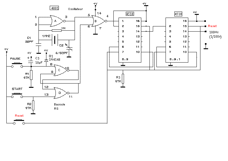

    Un ex d'oscillateur à quartz 1Mhz (4001 ou 4011 ou 4093).

    mais si j'ai bien compris on a une sortie à 1 Mhz
    Exact.
    Comment on fait pour la diminué à 100hz
    On divise 1Mhz (= 1000.000 Hz) succevement par10 (4fois)
    l'entrée se fait par "clk"
    Et quand tu dit "tout fait" c'est quoi?
    Quartz seul:
    Oscillateur à Quartz "tout fait": Quartz + oscillateur dans le même boîtier:
    est-ce que pour compter les impulsions le 4518 et assez rapide pour tout compter la fréquence de 100hz ?
    le 4518 et très rapide, bien plus que 100 hz ..
    qu'est ce le composant qui s'appelle 4/60 PF ?
    Condensateur ajustable pour ajuster l' horloge

    Pour brancher le 4518, pour que celui ci compte l'implusion sur le front montant, il faut brancher "l'impulsion" sur le 1, Vcc sur le 2 et raz sur le 7.
    Et pour que le 4518 compt l'impulsion sur le front descandant, il faut brancher "l'implusion" sur le 2 et la masse sur le 1?
    Je voudrai juste savoir si se que je pense est juste car j'ai un énorme doute et je voudrai pas faire n'importe quoi. Autrement pour le reste j'ai fait quelque schéma et sa devrai aller.
    invitee86643f9
    Re : Fabriquer un chronomètre digital
    Exact, le data sheet le comfirme.
    Ci joint l'oscillateur 1Mhz + les 2 div pour avoir 1/100 s + un exemple de commande par bascule RS à portes NOR (si cela te convient ): Start – Pause - Reset.

    en fait c'est bon les liens fonctionne mais c'est pareil pour le 15 et 16 si on veut qu'il compte le front descandant on branche la masse sur le 15 et l'impulsion sur le 16? et ton circuit est alimenté avec du combien?
    Autrement il m'est très utile
    invitee86643f9
    le "16" c'est la borne pour l'alimentation du CI (5 à 12v, tu as le choix)
    Chaque boitier 4518 renferme 2 compteurs: 7 est le reset du 1er , 15 celui du 2eme.

    si j'ai bien compris il faut que j'intervertisse le 8 et 9 pour que le second compteur compte le front descandant.
    C'est bien sa?
    invitee86643f9
    Les bornes "8" et "9" du 1er 4518 sont reliées à la masse.
    Les "8", "9" et "1" du second sont aussi à la masse.
    Les données "front ascendant" et "front descendant" sont bien respectés .
    La sortie 100 Hz (14 du 2eme 4518) sera reliée à une entrée clock front descendant de la 2eme carte à venir.
    Le role de la bascule RS (portes nor C et nor D) est suivant le cas, de bloquer (bouton pause) ou débloquer (bouton start), le signal 1Mhz vers l'entrée horloge du 1er 4518 (pied "1") par la porte nor D.
    la table de vérité du 4001 t'aidera à y voir clair. Google "sait" te la présenter ..
    Cordialement ..

    Réctification: le signal 1Mhz vers l'entrée horloge du 1er 4518 (pied "1") par la porte nor B. Le schéma est correct ..

    La suite et fin :
    Un 4518 (diviseur / 100) pour compter les centièmes + un autre 4518 (ici diviseur/60 par la porte "and" à 2 diodes 1N4148) + un dernier 4518 (diviseur/100) pour totaliser 100 mn. ainsi le comptage final est de 99mn 59s 99 ct
    Les 2 schémas seront réunis par les points : +V, Clk, Reset et la masse.
    Reste à ajouter les decodeurs Bcd/7 segment et les afficheurs ..
    Comme tu le sais maintenant, le même montage peut être réalisé autrement (un seul CI programmable).
    Pense donc à: M. Bigonoff et à alice, tu ne le regretterais peut être pas..
