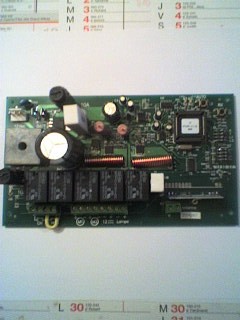

    Sur la platine de l'automatisme il y a 2 bornes qui servent, si on fait un pont entre les 2, à faire ouvrir le portail sans la télécommande.
    Sur ces bornes je peux, si je veux, raccorder un bouton poussoir ou n'importe quel sorte de contact non alimenté, il ne faut surtout pas faire traverser une tension par ce contact...
    L'interphone que j'ai acheté possède 2 bornes qui, je croyais, était l'équivalent d'un bouton poussoir mais en fait envoi une tension (pour une commande direct de gache par exemple) et il aurait fallut que je relaye la sortie de l'interphone pour obtenir un contact type bouton poussoir (ce que moi j'appelle contact sec)...
    Donc en résumé j'ai envoyé une tension sur un contact qui n'était pas prévu pour et j'aimerais savoir les conséquences de mon actes...
    Voilà, j'espère avoir été assez clair mais si ce n'était pas le cas n'hésitez pas à me le re-faire remarquer !!

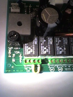

    voici 2 photos, je sais elles sont pas trés propres mais j'en posterais des plus nettes dans quelques heures... le temps de me procurer un app phot num.
    "ch" est l'endroit où j'ai envoyé un voltage au lieu de faire un pont

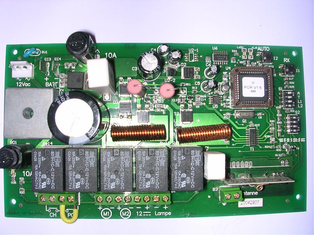

    Parfois, ces deux bornes sont l'une la masse, et l'autre une entrée logique de "l'automate" de fermeture ou d'ouverture. Ceci peut être vérifié, si une commande opposée existe (ouverture au lieu de fermeture par exemple), de même configuration, avec deux bornes identiques, dont une commune, à tester car la communauté peut être cachée. Sonner à l'ohmmètre et/ou étudier les pistes du circuit imprimé.
    Tu as envoyé une tension, probablement de puissance (une gâche c'est plus d'un ampère), sans que l'on sache encore si c'est du continu ou de l'alternatif. Un des gros risques, puisque la tension est "faible", c'est d'avoir fait fondre des pistes du circuit imprimé, par le court circuit qui a pu être fait sur cette source. Là, il faut, pour le savoir, étudier l'état du circuit, à la loupe au besoin, mais comme c'est sûrement du double face, il doit y avoir des parties cachées. Si c'est une destruction d'entrée de circuit, c'est plus délicat. Il faudrait savoir quels sont les circuits utilisés.

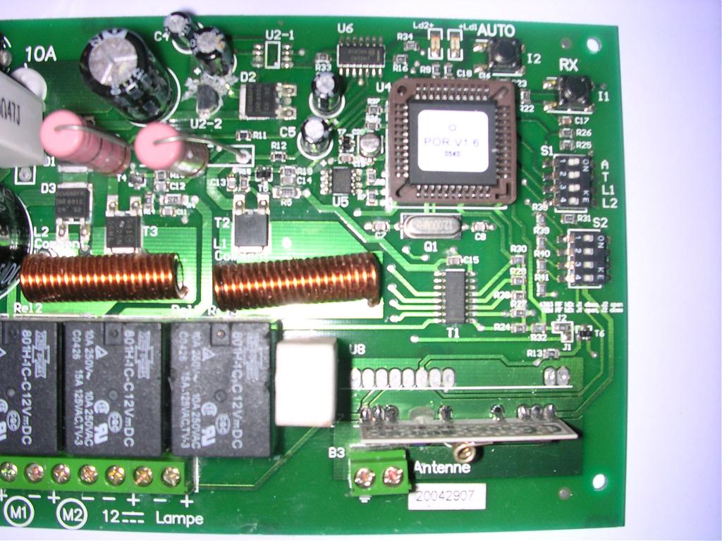

    Peux-tu relever le schéma de ce qui se trouve sur les deux bornes alimentées? Il faut aussi les noms des circuits, et la polarité de la source 6,5V.

    Peux-tu lire des références de circuits intégrés montés sur la carte?

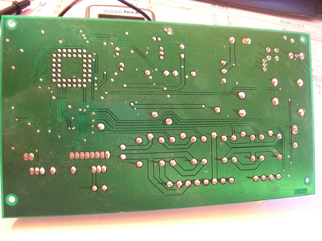

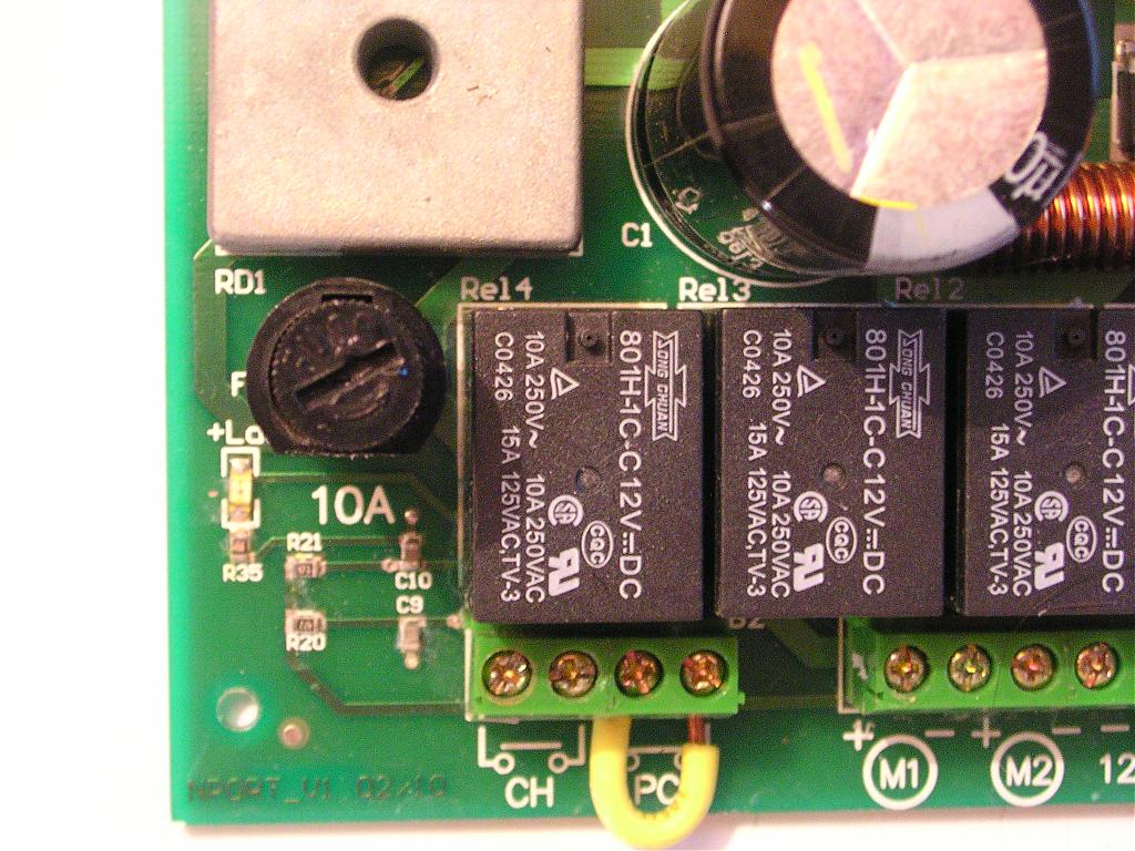

    voici des photos plus net, qu'en pensez vous ?

    Quand je me suis rendu compte que je n'y arriverais pas tout seul, je suis revenu chez mon bricotruc et aprés de longues négociations ils ont fini par me reprendre le matériel sous garantie...(pour info ils ne voulaient pas intervenir car j'avais démonté la platine moi-même !!) voilà, problème résolu...
    Encore merci a vous !!!
