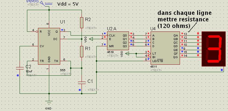

    Bonjour, je souhaiterai effectuer un projet qui utilise des afficheurs 7 segments, j'ai compris le systeme pour afficher les chiffres sur mon 7 segments, mais je ne sais pas comment faire pour pouvoir faire par exemple une horloge ou on va de 0 a 9 (d'un chiffre à l'autre 1sec). Je sais pas trop comment procéder, donc si quelqu'un a compris ce que je souhaite faire lol, je le remercie d'avance. Merci

    Astable (par ex. 555) : créer des signaux rectangulaires
    4518 : Compteur BCD
    4511 : décodeur BCD==>7 segments
    Si tu veux, je peux t'envoyer un schéma

    Principe :
    * horloge
    * compteur
    * décodeur
    * afficheur 7 segments
    Les éléments cités par behemerre sont corrects, il y en a d'autres.
    compteur 7490
    décodeur 7447

    Voilà comment ça se passe:
    un oscillateur (555 par ex) produit un sinal périodique (horloge si tu veux) qui fait avancer un compteur binaire (1/2 Hef 4518 par ex). les 4 sorties du compteur sont reliées aux entrées d'un décodeur Bcd/7segement qui se charge de "traduire" à chaque fois, les mots binaires issues du compteur..

    en gros il faut relier le 555 au compteur, le compteur au decodeur, et le decodeur au 7 segments, mais il y a quelle configuration à faire pour que le tout fonctionne?
    behemerre
    Re : 7 segments
    Exectement ça !
    Veiller aux bonnes valeurs des resistances, des condos, s'il y'a des BP, faut penser aux antirebonds... etc
    les regles electriques quoi !

    Je te laisse en pièce jointe le schèma d'un montage que j'ai fait il y'a (trés trés trés) longtemps !
    Je te laisse caculer les valeurs de R1, R2, C1 du 555
