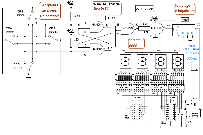

    Mon choix définitif c'est de prendre la bascule RS si je ne me trompe pas il n'y aura aucune notion de temps avec ca .

    Je pourrait quand meme avoir une petite déscription de la bascule RS stp avant de nous quitter ?????? MERCI BEAUCOUP POUR TOUS
  4. #64
    invite435c14af
    Re : Compteur - Afficheurs 7 segments
    Sur le schéma je ne comprend pas vraiment comment cela se passe .
    En conclusion ce schéma me permettra t'il d'afficher la distance parcouru en temps reel par mon chariot de golf ? Ya aucun problème a signaler ?http://forums.futura-sciences.com/at...1&d=1179061639

  6. #66
    un début d'explication.....
    à toi de continuer, et d'établir le diagramme des temps de ce schéma.
  7. #67
    invitee86643f9
    Dans Le schéma plus haut les capteurs etant tous en // ils ne peuvent rien capter du tout c'est à rejeter! c'est même le genre de situation à eviter pour une bascule RS à nand !
    schéma à oublier
    La rectification est dans le schéma ci-joint (où on a plus besoin de capteurs inverseurs):
    Mise en forme par un monostable 555
    Mise en forme par bascule RS
    Tu peux choisir l'un ou l'autre il n'y a plus de grandes différences, à mon avis..

    Bon j'ai choisi la bascule RS mais j'ai encore quelques petites questions a te posé sur le schéma: - les composants que tu as mis on tous des numeros d'entrée et de sorties et je voulais savoir quelle etai leur role , est ce qu'il y a un ordre a respecter??
  9. #69
    obi76
    Citation Envoyé par italiano76 Voir le message
    Pour les entrées sorties, tu prends les datasheet et tu regarde si ça correspond (mais à priori c'est bon je lui fais confiance ^^)
