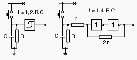

    Re : potentiometre numerique MAX5160
    pour le schema antirebonds j ai trouve celui-ci
    http://forums.futura-sciences.com/at...6&d=1140093870
    sur la doc technique, je peux mettre /INC à la masse, /CS à la masse, et un bouton poussoir pour mettre UP avec resistance de tirage au +, un bouton poussoir pour /DOWN, résistance de tirage à la masse.
    ainsi je peux avoir une résistance variable en H et L?
    invitee05a3fcc
    Tes deux schéma d'anti rebond sont bons (met une résistance de 100 ohms en série avec le bouton poussoir). La sortie du montage sur U/D (et un autre identique pour INC)

    invitee05a3fcc
    A la réflexion, si tu as des problèmes de comptage tu peux passer les 0,1µF à 1 ou 2,2µF
