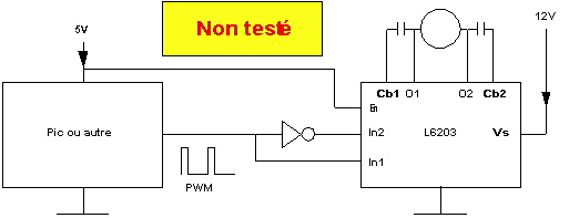

    Enable à +12V
    In1 et In2 devraient être ta PWM et son inverse logique;
    Sens te permet de mettre une résistance et une protection de surcourant; Vref est une tension régulée délivrée par le IC; ne te sert à rien.

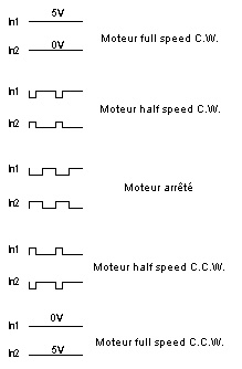

    Re : Aide fonctionement du L6203
    Non, c’est le rapport cyclique de la PWM qui donne la vitesse du moteur.
    Le rapport cyclique est le rapport du temps où le signal est à ‘1’ (5V) à la durée de la période complète. Par exemple, si une PWM est à ‘1’ pendant 20ms pour une période de 100ms, le rapport cyclique est 0,2.
    En gros avec un IC comme le L6203, il délivre sur chaque patte du moteur une tension qui vaut le rapport cyclique présent à son entrée multiplié par la tension d’alimentation.
    Si à In1 tu donne un RC de ¼, tu auras à O1 une tension de 12/4 = 3V; en mettant sur I2 l’inverse logique (donc un RC ¾) tu auras à O2 3x12/4 = 9V soit une tension aux bornes du moteur de 3-9 = -6V.
    Si tu fais le contraire : In1 à ¾ et In2 à ¼ tu obtiendras aux bornes du moteur +6V.
    Pour un rapport cyclique ½, les deux sortie O1 er O2 vallent toutes les deux 6V donc O1-O2 = 0V : le moteur est arrêté

    J'ai fais un premier schéma, peut tu me dire si tu penses qu'il est bon ?
    invitea3c675f3
    Bonsoir Snyfir,
    Ça a l’air bon, sauf la 4,7k pour le sens.

    Et sinon, le SN74LS04N sera asser rapide ?
    invitea3c675f3
    Le 74LS04 pour inverser la PWM? En principe oui.

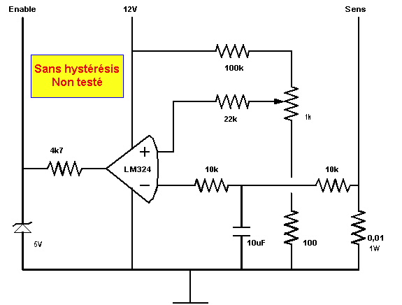

    Non, tu as bien mis une 0,5Ω en sens, mais il y a une 4k7 qui sort de je ne sais où et à laquelle tu sembles tenir; la comparaison doit être un peu plus élaborée, sinon le point sur ton potar va être entre le zéro et le vraiment pas bien plus, tu n’as pas besoin de deux comparaisons vu que le L6203 n’a qu’un sens; Tu n’as pas besoin d’oscillateur ni de synchro et je crois qu’il te faut inverser une des sorties vers les moteurs pour retourner au Enable.
    As-tu positivement besoin d,une protection de surcharge, un fusible ne peut-il pas suffire?
    Si oui, la partie que tu prendrais de 6506 est seulement un AOP; il me semble plus simple de mettre comme prévu un simple AOP et ton L6203 sans ajouter un 6506.

    J'ai refais un schéma, avec un comparateur qui semble plus simple.
    Si je comprend bien, vu que j'ai mi une résistance de 0,5home et que je ne veux pas dépasser 10Ampère car cela signifierai que mon moteur c'est bloqué. Je fais :
    U=RI
    U=0,5*10=5V
    Des que j'obtiens du 5volte à mon comparateur j'ai donc dépassé les 10Ampères et donc mon comparateur renvoi du 0V qui coupe le moteur. C'est bien sa ?
    invitea3c675f3
    Le LM339 est un bon choix.
    Une résistance pour les sens de l’ordre de 0,01Ω est suffisante, à 10A ça donne 0,1V. Donc il faut mettre 0,1V à l’entrée non inverseuse par un pont de résistances.
    La sortie du 339 est à collecteur ouvert, donc il lui faut par sécurité une ‘pullup’ à 5V avant d’aller au Enable du L6203 (à moins que le Enable soit réellement fait comme un entrée TTL, c’est à dire qu’à vide elle soit déjà à 5V, mais une pullup (10k) est de toute façon préférable) .
    Rien ne t’empêche d’alimenter le 339 en 0V et +12V.

    Pourquoi il est préférable de mettre une résistance de 0.1Home plutot que ma résistance de 1home ? Cela m'évite de mettre des résistance a mon entré non inverseuse.
    Petite question à part : Si je mais un fusible de 10A au debut de l'limantation de ma carte électronique, et que je remais ma résistance seul de 1home au sense. Si le moteur se bloque, le fusible lachera se qui ferais une protection plus simple non ?
    invitea3c675f3
    Bonjour Snyfir,
    La résistance du sens est en réalité en série avec le moteur. Plus grande est sa valeur, plus elle dissipe, moins le moteur n’a de jus.
    Oui! C’est ce que je suggère depuis un moment quand je parle de fusible. Un bon vieux 10A dans le 12V et plus de migraine!
