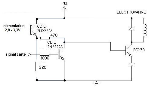

    paulfjujo
    Re : Transistor Commande électrovanne
    proposition avec 1 T en emetteur suiveur qui valide l'alimentation du 2em
    2N2222 qui recoit la cde.
    1 diode passante rajouté dans l' emetteur du BDX augmente le seuil de
    commutation.
    (schema non testé en reel!)

    invitef400dec0
    Super ca marche !!!!
    Je vous remercie énormément, tout le monde, mais en particulier Pierre et Paul sans qui je serais toujours dans le brouillard.
    Je commence à bien comprendre le fonctionnement des transistors ^^.
    Par contre, pour les calculs de résistances, comment avez vous fait ?
    Merci encore!!

    ton schema ne convient pas car un 2222 est limite il me semble a 800mA et de plus il n'est pas sur que le bdx commute encore bien
    je te propose un schema un peu plus complique mais qui resoudra tous les pb
    j'ai choisi des composants qui consomment le moins possible; a respecter .
    le BC 238C a un gain en courant 4x celui du 2222
    la R marquee ??? est peut etre necessaire : a voir
    la coupure aura lieu pour Valim xbee=3V, reprise fonctionnement pour 3.1V (hysteresis pour eviter les commutations rapides autour du point de consigne)
    la conso de l'entree cde est 0.032mA
