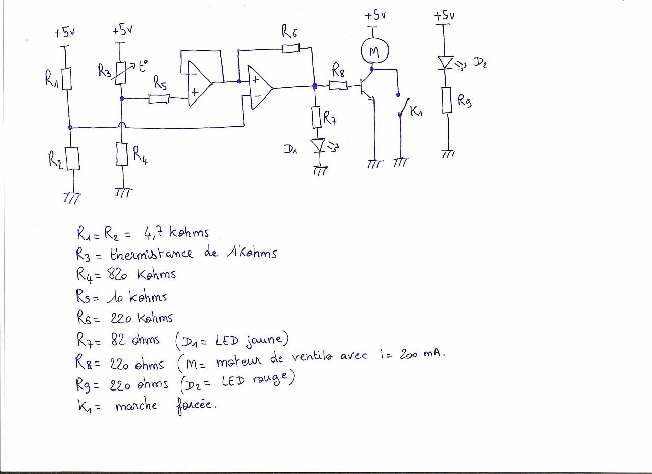

    invite09837ae2
    Re : Choix de resistances pour comparateur à 2 seuils
    Voici le schema que je veux obtenir:
    http://forums.futura-sciences.com/at...1&d=1211111345
    (ici il y a le suiveur de tension)
    Actuellement je fait mes tests sans le moteur, sans le transistor, avec juste la led rouge et sa resistance en sortie de l'ADI, le tout alimenté en 4.5v.
    Mon Vs faible n'est pas un probleme, que j'ai 2.5v ou 3.5v, du moment que c'est a l'état haut pour commander mon transistor, non ?
    Mon probleme est que je ne retrouve plus mon hysteresis d'hier
    PS: Le montage sert a refroidir un ordi, au depart j'avais utilisé le meme montage en comparateur a 1 seuil. Tout fonctionnait très bien, le systeme se declenchait a 28° environ et s'eteignait a une temperature inferieur a 28°.
    Le probleme est que quand la temperature était de 28,1° par exemple le systeme s'eteint et se declenche toute les 10 secondes. C'est pour cela que je veux un hysteresis, afin que quand le ventilo se declenche, il refroidisse suffisement pour eviter qu'il se redeclenche 10 secondes plus tard. Le tout sera alimenté avec la prise USB, c'est a dire 5v et 500 mA.
    Voila pour la petite histoire.
    invite5637435c
    Tu m'étonnes...
    Tu as bien mis un suiveur mais tu n'as plus de trigger.
    Ton schéma ne va pas.
    De plus si ton Vs n'est pas fixe tes seuils ne seront pas respectés.
    Je vais t'en redessiner un.

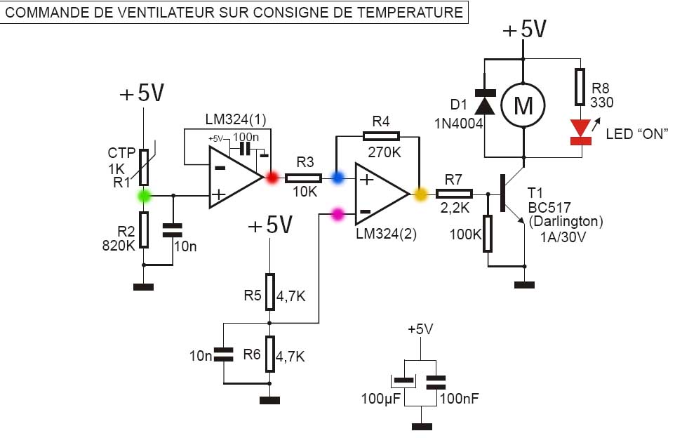

    invite5637435c
    Voilà.
    pour le transistor je t'ai mis ce que je mettrai mais si tu n'en as pas d'équivalent tu peux faire un Darlington avec ce que tu as en stock.
    Le Darlington permet de tirer un minimum sur la sortie du LM324 (env 1mA).
    Je n'ai pas les caractéristiques de ta CTP donc j'ai repris les mêmes valeurs que ton schéma, donc à vérifier de ce coté là.

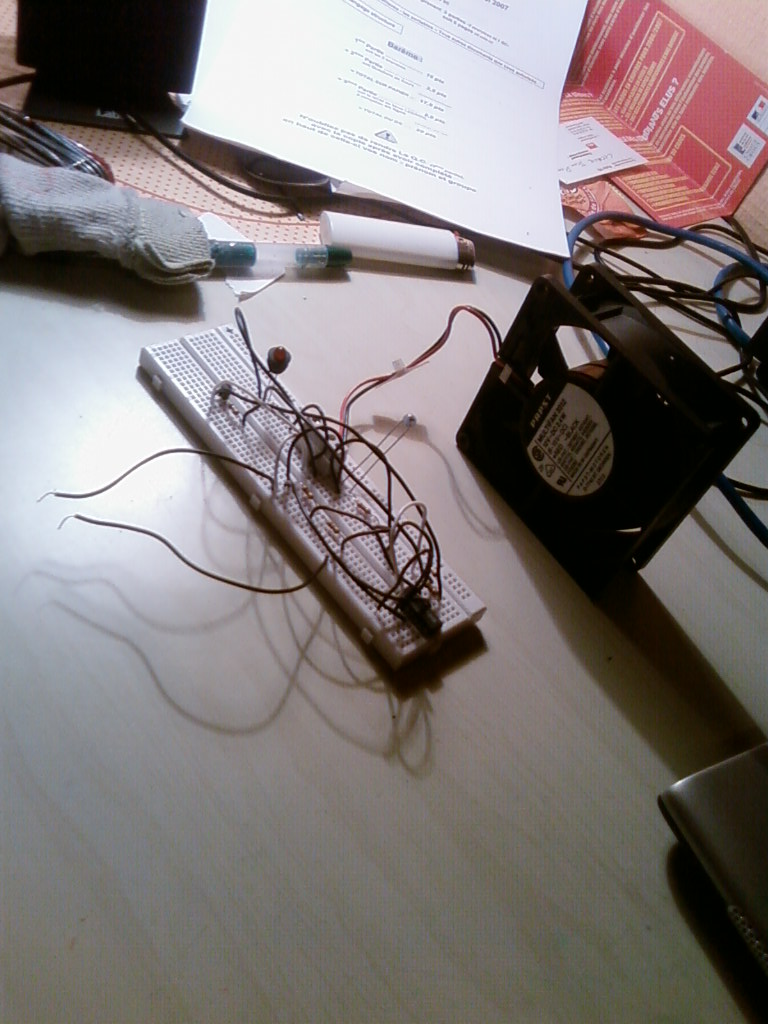

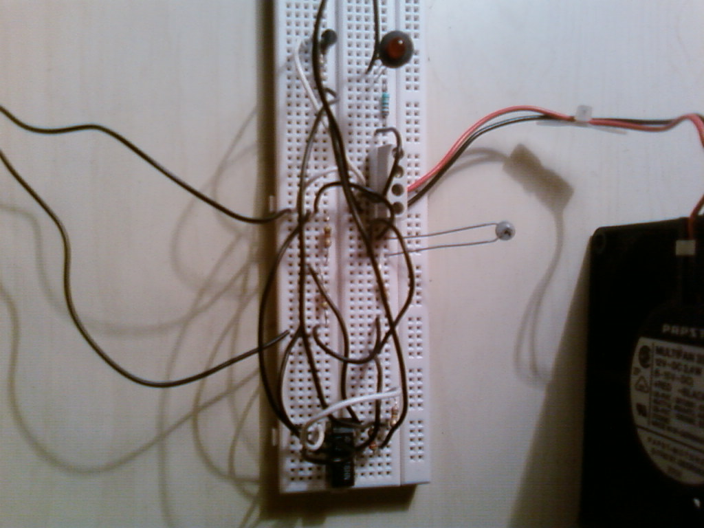

    invite09837ae2
    Pour varier la temperature, je prend la thermistance entre mes 2 doigts, comme ca la temperature monte doucement et jai le temps de voir quand ca bascule.
    J'ai fait quelques mesures a 4.5v toujours:
    http://forums.futura-sciences.com/at...1&d=1211143896
    Point rouge: 2.05v à temperature ambiante => basculement à 2.43v
    Point vert: 2.05v à temperature ambiante => basculement à 2.43v
    Point bleu: 1.95v à temperature ambiante => basculement à 2.33v
    Point mauve: 2.33v
    Point orange: 3.08v avec transistor + 560k => 3.37v sans charge
    Voici aussi les photos du montage:
    http://forums.futura-sciences.com/at...1&d=1211144555
    http://forums.futura-sciences.com/at...1&d=1211144630
    C'est surtout parce que ce montage est classic et donc qui ne doit pas poser de probleme que ca m'enerve un peu...

  28. #58
    invite5637435c
    Citation Envoyé par Elbuey76 Voir le message
    Recapitulons:
    Le courant arrive du + , traverse le moteur et va vers le - , lorsqu'il s'arrete, il fonctionne en generateur et produit un courant qui va vers le + et alimente la LED par la meme occasion.
    Lorsque le courant s'interrompt la tension sur le collecteur augmente et prend une valeur Vc>5V+VL comment veux-tu que ta led s'allume avec une tension VK>VA?
    La seule solution sur des courants de cet ordre serait d'allonger le temps de passage de bloqué à saturé du T1 pour diminuer le dt dans VL=L*di/dt en plaçant une capa de 220nF entre base et collecteur ce qui donnerait un dt de l'ordre de 100µs.
    Il faudrait que la self soit L>75*100µs/0,2=37,5mH pour que ça pose un problème dans ce cas.
    Mais ne la connaissant pas je ne tenterai pas l'aventure vu le prix d'une diode.

  30. #60
    invite5637435c
    1k c'est ce qu'il y a marqué dessu, perso j'ai tracé une courbe de cette CTP de la temperature en fonction de la resistance afin d'etre le plus precis possible.
    D'après ma courbe elle fait 990 ohms à 20° et 825 ohms à 25°, pourtant les 1k indiqué devrait etre a 25° il me semble, enfin bref.
    Dans ce cas c'est une CTN pas une CTP.
    Tu as bien une 820K reliée à la masse?
    Parceque si c'est le cas il y a une incohérence avec 2,05V relevé.
